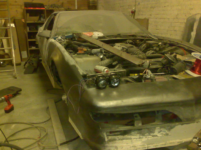

Guest Ezzy Kirjoitettu 20. Huhtikuuta, 2008 Kirjoitettu 20. Huhtikuuta, 2008 Pikkusen kuvia rojektista taas... etupuskuri alkaa olee valmis..viel hienosäätöä tietty muotojen kanssa.. (aukot siks et syylärille menee ilma,kun ilmanohjain on poistettu) Tossa on vaan se ongelma, ettei syyläri ole noiden aukkojen takana suoraan, vaan siinä on se palkki ja muutakin romua välissä. Aika pieni osa ilmasta pääsee syylärille. Alakautta tehokkaampaa. Ei olis kyllä kannattanu myydä sitä ohjainta heti pois Mut sen nyt saa tosiaan tehtyä uusiks, rosteria en suosittelis, koska se ottaa töyssyihin kiinni madalletussa aika helposti ja rosteri ei hirveesti periks taida antaa (kuten ei mun rekkarikilpikään )
