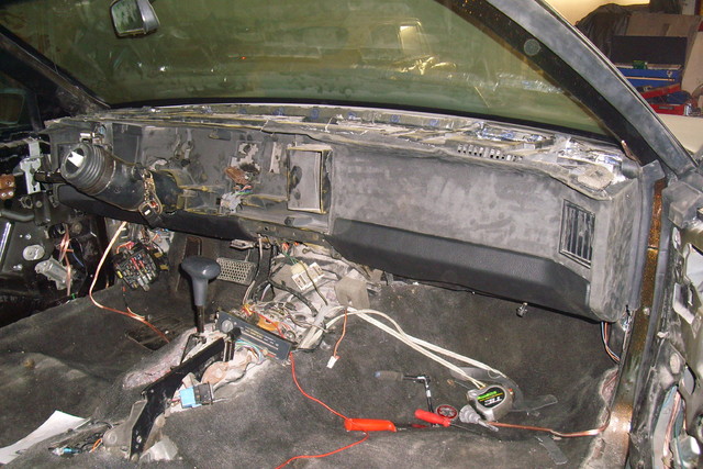

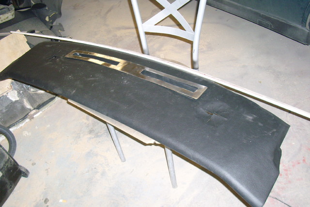

Diore Kirjoitettu 20. Helmikuuta, 2009 Kirjoittaja Kirjoitettu 20. Helmikuuta, 2009 kojelaudan päällinen verhoiltu..

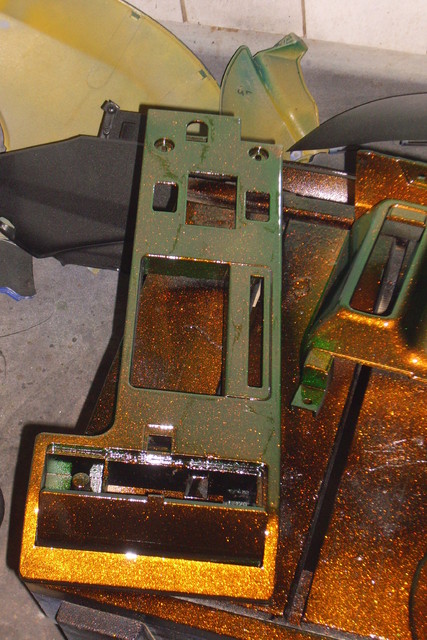

Diore Kirjoitettu 20. Helmikuuta, 2009 Kirjoittaja Kirjoitettu 20. Helmikuuta, 2009 tänään Joni sumuttelee mittarin kehyksee+keskikonsoliin geminin..

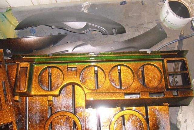

Diore Kirjoitettu 21. Helmikuuta, 2009 Kirjoittaja Kirjoitettu 21. Helmikuuta, 2009 vähän sisustan osiinkin geminiä..

Crisis Kirjoitettu 22. Helmikuuta, 2009 Kirjoitettu 22. Helmikuuta, 2009 toivottavasti sisustassa on kontrastiksi tarpeeks mattaa.. Maalattua bling bling muovia kun on liikaa saattaa herkästi mennä mauttomuuden rajan yli. Mutta makunsa tietenkin kullakin. Katsotaan miltä se näyttää kasattuna.

Diore Kirjoitettu 22. Helmikuuta, 2009 Kirjoittaja Kirjoitettu 22. Helmikuuta, 2009 toivottavasti sisustassa on kontrastiksi tarpeeks mattaa.. Maalattua bling bling muovia kun on liikaa saattaa herkästi mennä mauttomuuden rajan yli. Mutta makunsa tietenkin kullakin. Katsotaan miltä se näyttää kasattuna. no kojelauta on mustaa alcantaraa ja nahkaa.. ja tos geminissähän on se hyvä puoli et jos valo ei osu niin sehä on aika tumma väri sillon..
Shadowcast Kirjoitettu 22. Helmikuuta, 2009 Kirjoitettu 22. Helmikuuta, 2009 häpi nau? ;D Saako muuten ton keskikonsolin irtipois tosta ilma shifteriä purkamatta?
Diore Kirjoitettu 22. Helmikuuta, 2009 Kirjoittaja Kirjoitettu 22. Helmikuuta, 2009 Saako muuten ton keskikonsolin irtipois tosta ilma shifteriä purkamatta? sai sen mut mähä nyt silppusinki sen alkuperäsen vaihdekepin pussin..ois aika taiteilua ollu jos sen olis ehjänä halunnu irti..tosin siin oli reikääkin jo..
Shadowcast Kirjoitettu 22. Helmikuuta, 2009 Kirjoitettu 22. Helmikuuta, 2009 Mutta uutta veihdekepin pussia ei varmaan saa paikoilleen purkamatta, toi shifterin "murikka" on niin iso (mulla on samanlainen) - vai minkälaisia ne pussit on? Pitäis omastakin keskikosoli nykäistä irti ja maalata mutten haluis shifterii purkaa ku en tiiä osaanko kasata sitä sitten enää
Diore Kirjoitettu 22. Helmikuuta, 2009 Kirjoittaja Kirjoitettu 22. Helmikuuta, 2009 Mutta uutta veihdekepin pussia ei varmaan saa paikoilleen purkamatta, toi shifterin "murikka" on niin iso (mulla on samanlainen) - vai minkälaisia ne pussit on? Pitäis omastakin keskikosoli nykäistä irti ja maalata mutten haluis shifterii purkaa ku en tiiä osaanko kasata sitä sitten enää en tiiä..mulla verhoilija tekee sen pussukan tohon nii ettei tarvii irrotella tota shifteriä..
Z-mo Kirjoitettu 22. Helmikuuta, 2009 Kirjoitettu 22. Helmikuuta, 2009 Mutta uutta veihdekepin pussia ei varmaan saa paikoilleen purkamatta, toi shifterin "murikka" on niin iso (mulla on samanlainen) - vai minkälaisia ne pussit on? Pitäis omastakin keskikosoli nykäistä irti ja maalata mutten haluis shifterii purkaa ku en tiiä osaanko kasata sitä sitten enää Sifterin kahva lähtee irti, kun vetää vaikka pakkoykkösen silmään ja kattoo sinne kahvan etupuolelle, sieltä pitäis löytyä sokka. Sokka irti ja kahva lähtee irti.
