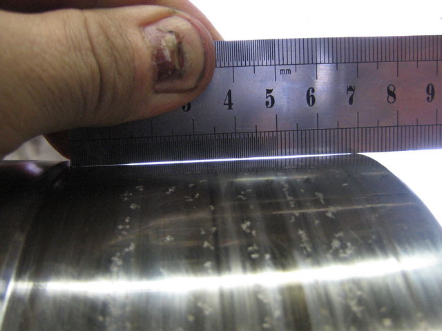

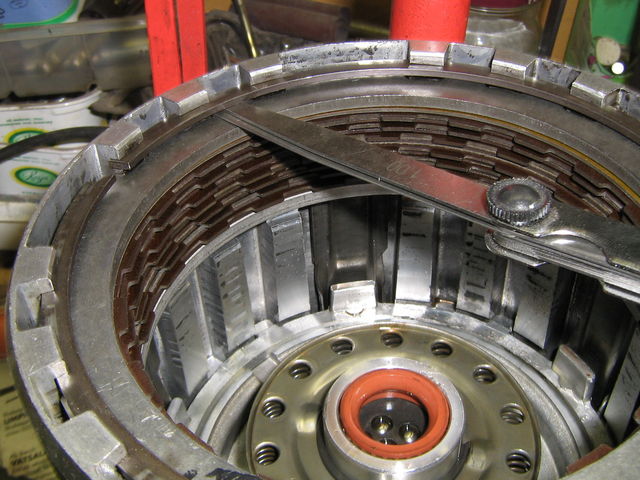

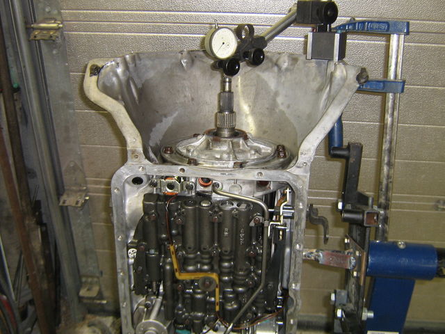

Jarno Kirjoitettu 20. Joulukuuta, 2007 Kirjoittaja Kirjoitettu 20. Joulukuuta, 2007 Laatikon tekijältä tuli viesti pienoisesta takaiskusta.. reverse input drum kulunu,uutta tilalle Ja takaplaneettakin vaatii hieman ylimääräistä rakkautta osakseen... Ei taida lootaan kovin montaa alkuperäistä osaa jäädä... Mutta kyllä kestää shifteristä käskeä
Jarno Kirjoitettu 20. Joulukuuta, 2007 Kirjoittaja Kirjoitettu 20. Joulukuuta, 2007 pistetään nyt pari muutakin kuvaa,kun kerran niin kaukaa pohjoisesta ne tuli
Jarno Kirjoitettu 20. Joulukuuta, 2007 Kirjoittaja Kirjoitettu 20. Joulukuuta, 2007 kerran vielä.. Hiukan jännittää paljonko koko lysti tulee maksamaan Olis varmaan pitäny kaikki mahdolliset osat laahata mukanani jenkeistä.. tyhmätyhmätyhmätyhmä!!
mikke Kirjoitettu 20. Joulukuuta, 2007 Kirjoitettu 20. Joulukuuta, 2007 toi pakin rumpu näyttäs olevan samas kunnos ku mullaki ja taitaa olla vaihtotavaraa joka jumalan kerta ku lootan avaa saisvat sisällyttää sen korjaus sarjoihin
Jarno Kirjoitettu 20. Joulukuuta, 2007 Kirjoittaja Kirjoitettu 20. Joulukuuta, 2007 Sen verran täsmennystä tuohon laatikkoon,että kuvissa oleva ei ole ollut mun autossa kiinni. Tosin siinä oli samat oireet kun mulla. Laatikon valmistuttua annan tuon oman luistavan ja muutenkin temppuilevan laatikon vaihdossa tuohon. Säästetään rahtikuluissa... Voi olla,että mulla ei olisi ollut rumpu tuossa kunnossa ja olis säästänyt sen rahan tai sitten ei. tuleepahan nyt ainakin uutta osaa ja kunnolla!! Ja sanovat,että aina kun laittaa leveen pannan niin pitäs laittaa uusi rumpu..
