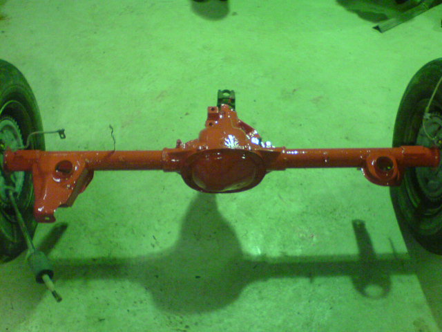

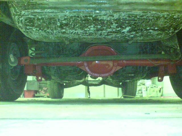

Jarno Kirjoitettu 19. Helmikuuta, 2008 Kirjoittaja Kirjoitettu 19. Helmikuuta, 2008 tänään haettu kamat puhalluksesta ja lisää punaista sutattu \ tulis nyt ne pirun puslat,ni sais laitteen takas pyörilleen...
Jarno Kirjoitettu 20. Helmikuuta, 2008 Kirjoittaja Kirjoitettu 20. Helmikuuta, 2008 lca't boxattu ja maalattu Jos puslia ei huomenna tule,niin niputan ton takapään vanhalla panhardilla ja lca puslilla. Ei muuten,mutta saa ton laitteen pois montun päältä,sille kun on muutakinkäyttöä... Ja pitää ne kuitenkin vielä kaikki purkaa pois,kun hiekkapuhaltaa sen pohjan. -Seuraavaksi kemppi-liimauksen pariin ja konekin pitäs kiikuttaa tuohon alakerran lämpimään talliin. Siellä sitä on sitten kiva kynästää

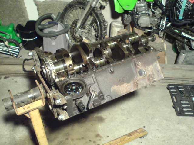

Jarno Kirjoitettu 26. Helmikuuta, 2008 Kirjoittaja Kirjoitettu 26. Helmikuuta, 2008 Lintta jälleen kotona. Kori saa toistaiseksi jäädä hieman pienemmälle huomiolle ja keskitytään tuohon 305? hirmuun Eilen aloittelin ja tänään jatkoin moottorin purkua.. ehkä jopa pienoinen yllätys,että kaikki männät/renkaat olivat ehjiä,eikä pytyissäkään näkyny mitään poikkeavaa kk-laakerit olivat kyllä jo parhaat päivänsä nähneet... alkuperäisessä nokka-akselissa (202tkm) ei myöskään näkyny/tuntunu kulumista. kampura jäi vielä köllöttelemään yhdeksi yöksi lohkoon. Mein äiteen miäs kävi tänään mittailemassa tpi'n base platea,lt1 imaria ja virranjakajaa. Noiden mittausten pitäisi muuttua holkiksi jolla jakaja yhdistetään lt1 imariin Myös kansille löytyny "täältä palstalta" hitsari.. piti tänään vielä soitella,että millon kuskaan nuo kannet tuohon parin kilsan päähän,mutten ehtiny. pitää huomenna lankailla. kuviakin tuli taas räpsittyä,mut en jaksa hakea puhelinta alakerrasta,laitetaan aamulla mitätuanoi.. mitä kaikkea tuosta koneesta nyt pitäs koneistaa? pytyt menee mielestäni pelkällä hoonauksella ja veivit saan itse painotettua 0.1g sisään tosi "pro-jätkä" tietysti koneistaisi kaikki mahdolliset,mutta mitkä nyt on sellasia,missä on järkeä ilman "hifistelyä"? kampuran hionta/tasapainotus on ihan selvä,mutta mitä muuta? runkolinjan hoonaus? kansitasojen oikaisu? -ainiin! Laiva on tullut rantaan ja perjantaina hakemaan vanteet ja levikeet
mikke Kirjoitettu 26. Helmikuuta, 2008 Kirjoitettu 26. Helmikuuta, 2008 kansitasot kannattaa mitata jos et vielä ottanu kaikkia mäntiä pois. kk alapään laakerisilmän pyöreys tommosissa pro vehkeissä. kammen runkolinjasta mittaisin laakerivälykset uusilla lakruilla ja välys nauhalla jos ei mitään normaalista poikkeavaa ni jättäsin rauhaan. muutenki osat pesuun ja kaikesta mahollisesta tekemään mittausta helpottaa jatkotoimien suunittelua aivan hitosti ku tietää mitä ne rojut on. nimimerkki kantapään kautta oppii kaikenlaista

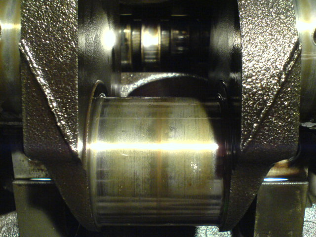

Jarno Kirjoitettu 27. Helmikuuta, 2008 Kirjoittaja Kirjoitettu 27. Helmikuuta, 2008 siellä se lymyilee

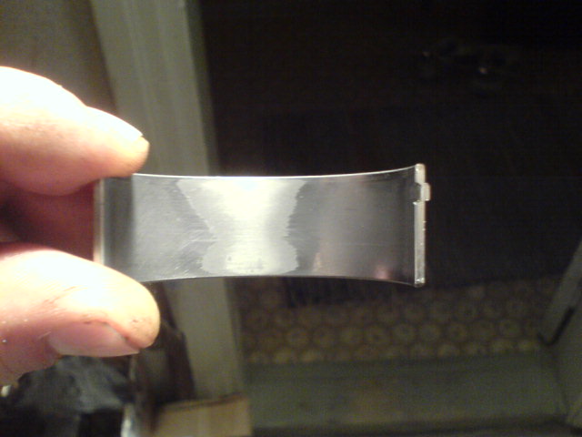

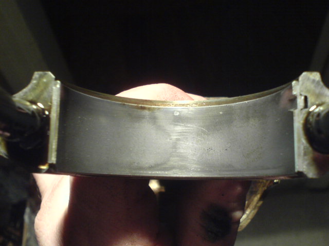

Jarno Kirjoitettu 27. Helmikuuta, 2008 Kirjoittaja Kirjoitettu 27. Helmikuuta, 2008 tämmösiltä naytti kk-laakerit
