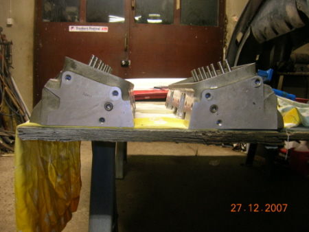

mikke Kirjoitettu 27. Joulukuuta, 2007 Kirjoitettu 27. Joulukuuta, 2007 apulaitteet ei pitäs aiheuttaa mitään ongelmaa reikiä on niinku vanhan koneen kansissakin ja pari vesireikää yks per pää. tossa LT:n kannet edestäpäin
mikke Kirjoitettu 27. Joulukuuta, 2007 Kirjoitettu 27. Joulukuuta, 2007 apumiehen puolen kansi lähikuvassa edestä

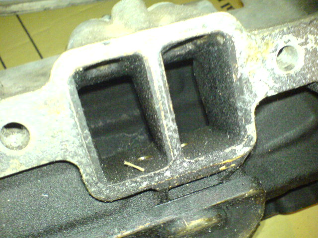

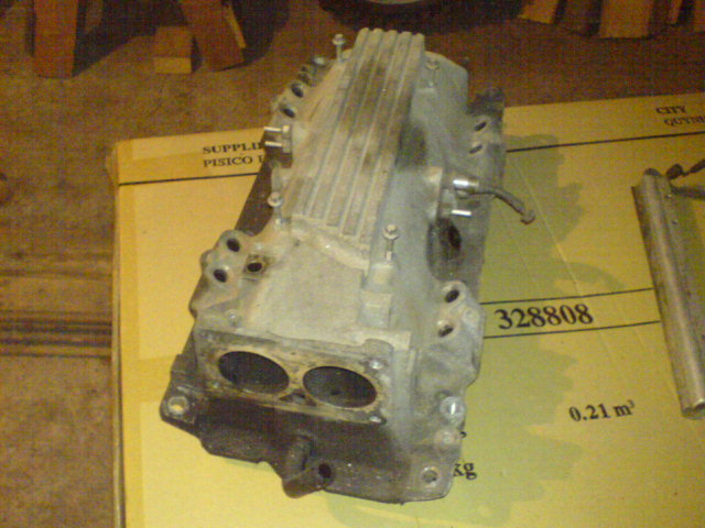

Jarno Kirjoitettu 2. Tammikuuta, 2008 Kirjoittaja Kirjoitettu 2. Tammikuuta, 2008 Tämmöstä löyty tänään matkahuollosta Seuraavaksi kunnon liuottimet niskaan sitten perään lasikuulaa ja ei muuta kun tekemään jakajalle reikää ja tilaa!
Jarno Kirjoitettu 2. Tammikuuta, 2008 Kirjoittaja Kirjoitettu 2. Tammikuuta, 2008 ja tuota kanavaa pitkin pitäs voiman kulkeutua
