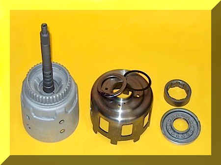

Pekka68 Kirjoitettu 8. Tammikuuta, 2008 Kirjoitettu 8. Tammikuuta, 2008 laatikko alkaisi ilmeisesti olemaan kuosissa. mutta saattaa olla,että vielä ensi keväänä/kesällä hienosäädetään kohdalleen eräässä toisessa camarossa ennen etelään lähetystä.. tuleepahan kunnolla koeponnistettua Löysät pois kerralla uudesta lootasta , niin ei sitten juonittele myöhemmin Tai sitten ei tee yhtään mitään myöhemmin " Kyllä se ihan hyvin vielä viimeksi toimi........ " http://www.transmissioncenter.net/700MegaRaptor.htm Tuolta vielä karkaistua turbiiniakselia , vahvistettua input drumia ja GM:n orgis 5-pyöräisiä planeettoja niin vois luvata 1000 nm väännön keston . Nyt joutuu hiukan punastellen asettamaan 700 nm vääntömaksimin takuun ehdoksi .

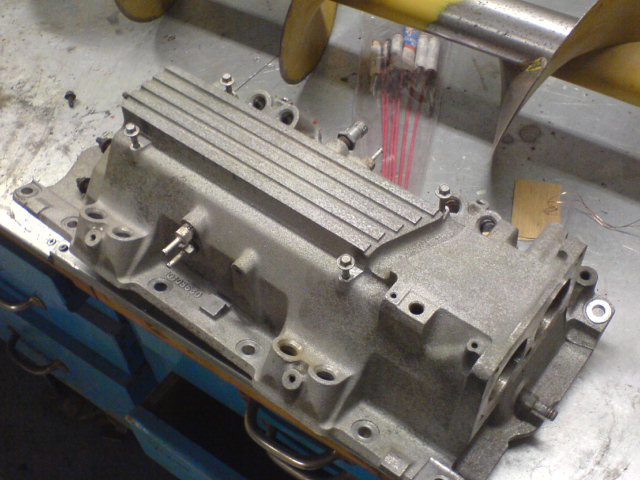

Jarno Kirjoitettu 12. Tammikuuta, 2008 Kirjoittaja Kirjoitettu 12. Tammikuuta, 2008 tuli pestyä tuo imusarja tuosta on hiukan mukavampi alkaa työstämään,eikä vaadi edes aioittua lasikuulakylpyä! puhalletaan vasta sitten kun on jakajan paikka tehty ja kalvettu sille pikku kolo ja koko hoito muuten valmiina maalausta varten..

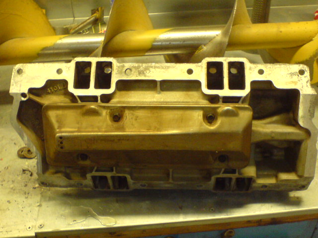

Jarno Kirjoitettu 12. Tammikuuta, 2008 Kirjoittaja Kirjoitettu 12. Tammikuuta, 2008 puhdasta täälläkin

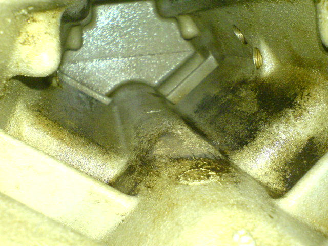

Jarno Kirjoitettu 12. Tammikuuta, 2008 Kirjoittaja Kirjoitettu 12. Tammikuuta, 2008 semmonen tuli tuossa mieleen,että onkohan noita lt1 fuel rail covereita saatavilla muilla,kuin "corvette" teksteillä... sais tuo koneen aika paljon kliinimmän näköiseksi niillä! Vielä jos päässä pyörinyt ajatus tuon moniura-hihnan toiminnasta onnistuu,niin olis sekin lähes kokonaan pois näkyvistä -vielä yks kuva imarista

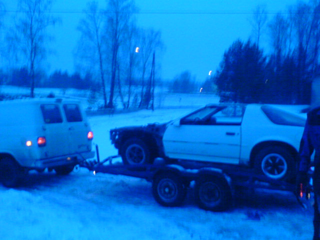

Jarno Kirjoitettu 7. Helmikuuta, 2008 Kirjoittaja Kirjoitettu 7. Helmikuuta, 2008 miten sovittaa 173cm leveä auto 170cm leveään kärryyn (sen piti olla omistajan mukaan 175cm leveä)

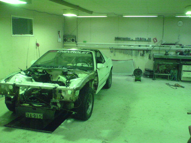

Jarno Kirjoitettu 7. Helmikuuta, 2008 Kirjoittaja Kirjoitettu 7. Helmikuuta, 2008 paljon sai taas pahaa aikaan.. kone ja loota enää nostoa vaille samalla tuli nykerrettyä jotain muutakin pientä.. On se ihan jees touhuta tallissa,missä on valoisaa,lämmintä,talja katossa, RASVAMONTTU ja melkein kaikki työkalut mitä voi olla.
Jarno Kirjoitettu 8. Helmikuuta, 2008 Kirjoittaja Kirjoitettu 8. Helmikuuta, 2008 kone ja laatikko nostettu pois!! laatikko vectran takakontissa odottamassa huomista kyytiä härmään. Nyt pääsee tota koria työstämään kunnolla. etuakseli hilppeineen alas ja ,tankki pois, perä pois (puhallus ja maalaus) iskarin tolppien hitsuutus,konehuoneen puhallus. KOMIAA!! Ei malttas millään lähteä aamulla wintermeettiin,kun tekis vaan mieli painaa takasin tallille \
