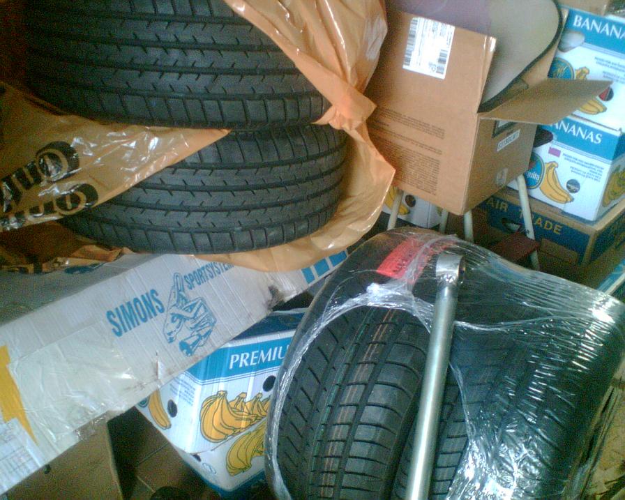

rstuning Kirjoitettu 15. Kesäkuuta, 2008 Kirjoittaja Kirjoitettu 15. Kesäkuuta, 2008 Piru ku pomppas ruattintuantihelmi katsastuksessa mm: -Panhartangossa pienehkö lommo (ei vaikuta mihinkään) = en jaksa oikoo ja säädettävä jäykempi tulossa -Takarenkaissa pintaa 1mm jäljellä, eikä jostain syystä hyväksyny =Tilasin tälläset taakse, kun oli halvat ja budjetti heikko juuri nyt: http://www.rengas-online.com/Rengas.html edit: ei näköjään saanu suoraa linkkiä. koko 245/50r16 ja Nankang EX500 Edessäkin on liian matalat 225/45r16 josta johtuen etu tuuliohjaimen alla n:9cm maavaraa ja raapii melki jokasessa hidastetöyssyssä, mutta kaverilta tiedossa halvalla vähä ajetut 4kpl 225/50r16.

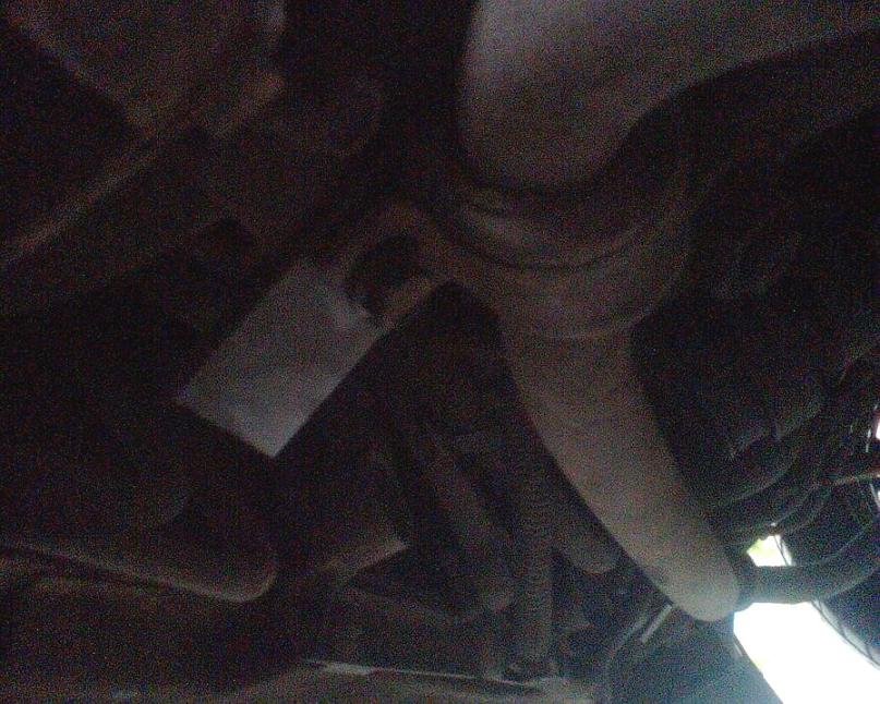

rstuning Kirjoitettu 17. Kesäkuuta, 2008 Kirjoittaja Kirjoitettu 17. Kesäkuuta, 2008 luultavasti väljempi alkuputki (vakiosta en tiedä, mutta näyttäis nyt olevan ainaki 3"), ainakin putkisto on melko uus. Klemmarit vasta vähä pintaruosteessa... Taitaakin olla alkuperäinen 2.75" alkuputkella ja katin kohdassa näyttäis olevan 3" pätkä... En usko että voi olla tehdasasennus putki, kun on lähes uutta vastaava, eli ei malta kovin äkkiä vaihtaa. En tiedä maltanko tehdä muutenkaan mitään suuria näkyviä muutoksia ikinä kun tää musta GTA on vaan niin hieno ja sattuu olemaan huippukuntoinen ja räpeltämätön yksilö (lue: ei ihme spoileri tai vanne, penkki, ratti yms virityksiä)

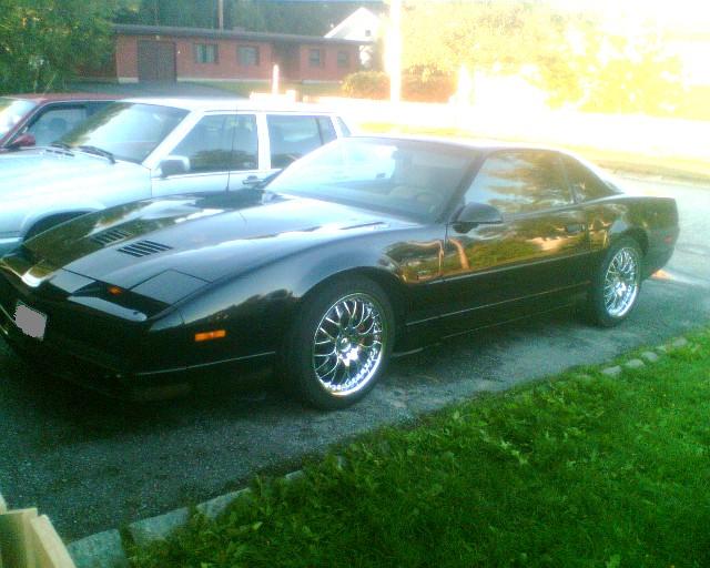

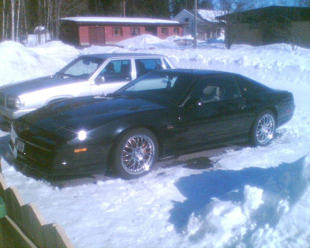

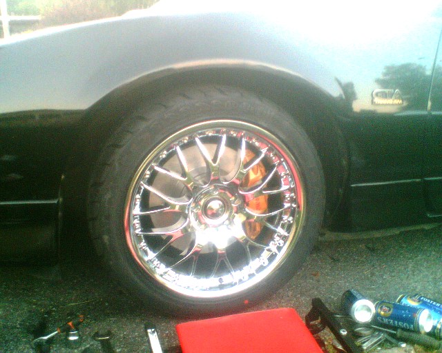

rstuning Kirjoitettu 5. Heinäkuuta, 2008 Kirjoittaja Kirjoitettu 5. Heinäkuuta, 2008 Nonii Sain eilen vihdoin käytyä rengasliikkeessä, niin kaveri sai laitettua uudet renkaat alle. Edessä vähäkäytetyt Michelin pilot sport 225/50r16 ja takana tuliterät Nankang EX500 245/50r16 Sattui vahingossa tosi lähelle toistensa näköiset kuviot

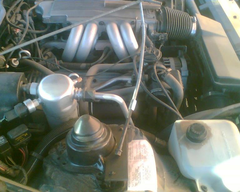

rstuning Kirjoitettu 5. Heinäkuuta, 2008 Kirjoittaja Kirjoitettu 5. Heinäkuuta, 2008 Alottelin eilen tekemään poikkitukea, Wonder baria ja Sub frame connectoreita ja ikäväkseni jouduin huomaamaan Pontiacissa on niin ahdasta että edes 27mm putki ei mahdu konepellin alle leikkelemättä konepeltiä, vaikka se makais plenumin päällä Edelbockissa on 19mm paksu siitä päältä, eli pienestä se on kiinni Wonderin kanssa ei vielä ongelmia, mutta saa nähdä kuinka käy flektien johtojen kanssa... Nyt vasta laipat kiinni ja tänään pääsen kaverin pajalle vasta hitsaamaan (meidän tallilla ylllätysyllätys kaasu loppu migistä) Tosi huono kuva

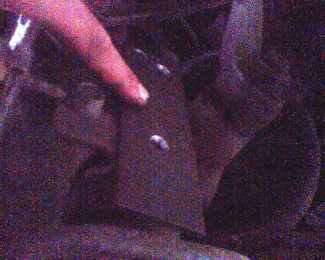

rstuning Kirjoitettu 5. Heinäkuuta, 2008 Kirjoittaja Kirjoitettu 5. Heinäkuuta, 2008 Toinen kuva kun vakaaja taas kiinni. Jätin laipat 4cm pidemmäksi niin on helppo heftailla putkea tohon alle ja saa tukevasti kahella saumalla hitsattua, kun irrottaa sen vielä!

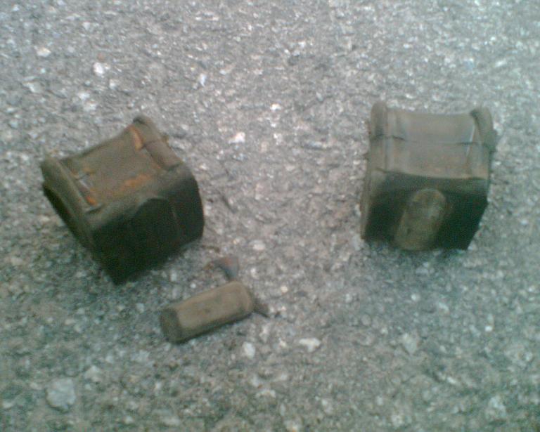

rstuning Kirjoitettu 5. Heinäkuuta, 2008 Kirjoittaja Kirjoitettu 5. Heinäkuuta, 2008 Jukka antoi hyvän vinkin: Leikkaa kumeista nystyrät pois niin on paaaaaaljo vähemmän työstämistä laipoissa ja sanoi vielä että kyllä hänen omat olis jo lähteny liikenteeseen, jos olis lähtiäkseen. Minähän leikkasin

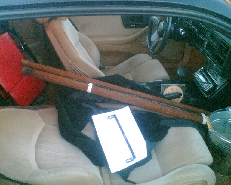

rstuning Kirjoitettu 5. Heinäkuuta, 2008 Kirjoittaja Kirjoitettu 5. Heinäkuuta, 2008 Poikkituen muotokokeilua kierretangolla

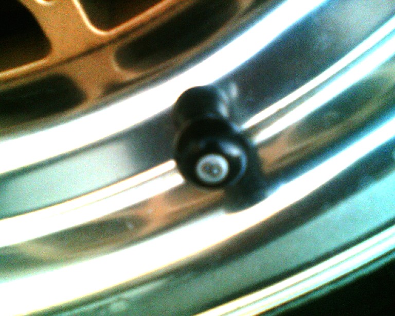

rstuning Kirjoitettu 5. Heinäkuuta, 2008 Kirjoittaja Kirjoitettu 5. Heinäkuuta, 2008 8-pallo venttiilin hatut! Eloksoitua alumiinia, sain ilmatteeks
Guest Jukka Kirjoitettu 5. Heinäkuuta, 2008 Kirjoitettu 5. Heinäkuuta, 2008 8-pallo venttiilin hatut! Eloksoitua alumiinia, sain ilmatteeks kuinkahan pian nuokin on jonkun kossin moperis.
rstuning Kirjoitettu 5. Heinäkuuta, 2008 Kirjoittaja Kirjoitettu 5. Heinäkuuta, 2008 kuinkahan pian nuokin on jonkun kossin moperis. Asun omakotialueen perällä, mutta paljo naapureita ja hyvä näkyvyys. Toisaalta työpaikka on pahamaineisella alueella ja muijan toyotakin pöllittiin mun nenänedestä kerran 10:00 aamulla ja poliisit löysi ensi auton, sitte narkkarit jotka sen oli vieny, hyppäs mettästä melki poliisin alle Junteilla oli stereon paneeli ja vaihdekepinnuppi taskussa Ja ainahan näin pohojanmaalla voi vierä sinne saunantaa, jos ei muuten mee jakeluun
Cosa Kirjoitettu 5. Heinäkuuta, 2008 Kirjoitettu 5. Heinäkuuta, 2008 Poikkituen muotokokeilua kierretangolla Ei siellä paljoa tilaa ole.
rstuning Kirjoitettu 5. Heinäkuuta, 2008 Kirjoittaja Kirjoitettu 5. Heinäkuuta, 2008 Älä per*ele muuta viserrä
