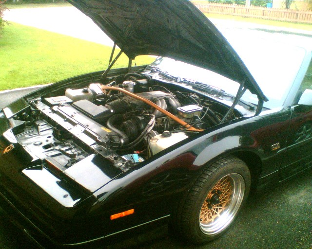

rstuning Kirjoitettu 17. Elokuuta, 2008 Kirjoittaja Kirjoitettu 17. Elokuuta, 2008 Nyt tuli vihdoin laitettua Wonderi ja Yläpoikkituki paikalleen! Tässä kuvia joita ainakin jukka on odotellu

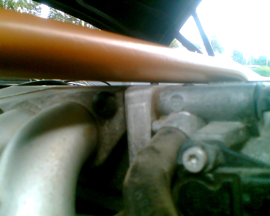

rstuning Kirjoitettu 17. Elokuuta, 2008 Kirjoittaja Kirjoitettu 17. Elokuuta, 2008 Ja ahdasta on ainaki kolmessa kohdassa

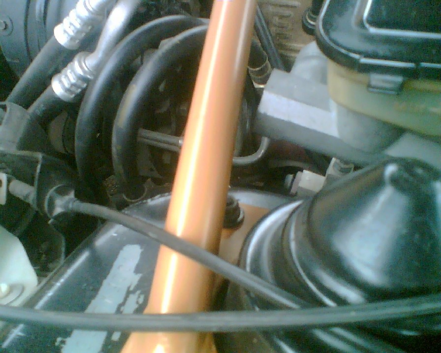

rstuning Kirjoitettu 17. Elokuuta, 2008 Kirjoittaja Kirjoitettu 17. Elokuuta, 2008 jarrusylinteri on aika kaukana
rstuning Kirjoitettu 17. Elokuuta, 2008 Kirjoittaja Kirjoitettu 17. Elokuuta, 2008 Ennemmin oli pulttijako mielestäni millin pari pielessä, mutta se johtuikin siitä, että auto antoi pari-kolme milliä periksi kun nosti etupään pukeille, eli poikkituki menikin "heittämällä" takas kun rupesin sovittamaan. Nyt on sit esijännitystäkin Tässä kuvassa näkyy että tilaa on jätetty korkeintaan riittävästi Rako toki kasvoi n.2mm kun auton laski alas

Cosa Kirjoitettu 17. Elokuuta, 2008 Kirjoitettu 17. Elokuuta, 2008 Seuraavaksi odotellaan raporttia ajotuntumasta
Markus Kirjoitettu 17. Elokuuta, 2008 Kirjoitettu 17. Elokuuta, 2008 Seuraavaksi odotellaan raporttia ajotuntumasta Juu itteäki kiinnostaa toi että onko tosta yläpoikkituesta paljonkin hyötyä, jos on ni taidan tehdä talevlla sellasen...
Guest Jukka Kirjoitettu 17. Elokuuta, 2008 Kirjoitettu 17. Elokuuta, 2008 Juu itteäki kiinnostaa toi että onko tosta yläpoikkituesta paljonkin hyötyä, jos on ni taidan tehdä talevlla sellasen... on siitä paljonkin hyötyä, muttei niin mälyttömästi ku wonderbarista on. wonderbaari on palio tuntuvampi parannus
rstuning Kirjoitettu 17. Elokuuta, 2008 Kirjoittaja Kirjoitettu 17. Elokuuta, 2008 Kyllä jämäköityi jo enemmän tuntuvasti kuin esim panhardi auttoi, mutta laitoin kyllä yhtäaikaa ton wonderin ja yläpoikkituen... Kapunkiajossa väheni urissa vetely jonkunverran, mutta luulen että mulla vähä välystä ohjauksessa ja ainakin takakumit on vetelät ja takaiskarit. Etupää siis selvästi jämäkämpi nyt, mutta vielä SFC:t pitää laittaa +madallus iskarit, ehkä säädettävät.

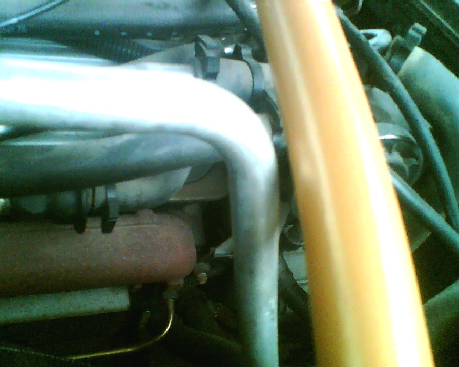

rstuning Kirjoitettu 17. Elokuuta, 2008 Kirjoittaja Kirjoitettu 17. Elokuuta, 2008 Per*ele vieläki otti tuki konepeltiin! vaikka olin tehny jo uran konepeltiin. piti vähä hakata reunoja pyöreeks, mutta yhestä reunasta pitää vissiin ottaa vielä "vingulla" tai rälläkällä.
Cosa Kirjoitettu 21. Elokuuta, 2008 Kirjoitettu 21. Elokuuta, 2008 Per*ele vieläki otti tuki konepeltiin! vaikka olin tehny jo uran konepeltiin. piti vähä hakata reunoja pyöreeks, mutta yhestä reunasta pitää vissiin ottaa vielä "vingulla" tai rälläkällä. Onpas ahdas
