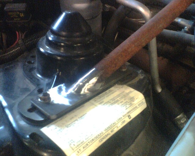

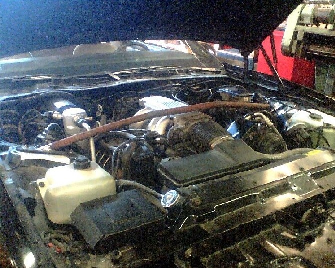

rstuning Kirjoitettu 5. Heinäkuuta, 2008 Kirjoittaja Kirjoitettu 5. Heinäkuuta, 2008 Kiire oli eikä ollu aikaa enää ettiä uutta materiaalia poikkitukeen, joten siitä tuli ny sitte tukevampi kuin muiden 2-piste mallit...

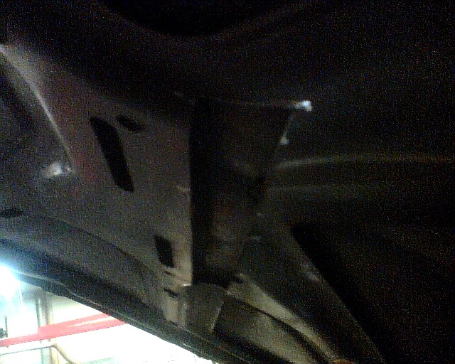

rstuning Kirjoitettu 5. Heinäkuuta, 2008 Kirjoittaja Kirjoitettu 5. Heinäkuuta, 2008 Tietysti se piti tehdä sitte konepellin kustannuksella, eli hyvästi ehjä pelti

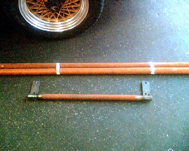

rstuning Kirjoitettu 5. Heinäkuuta, 2008 Kirjoittaja Kirjoitettu 5. Heinäkuuta, 2008 Ja Wonderi tuli myös hitsailtua. Tein hiukan vahvemmasta olikohan 34mm/3mm seinämällä. Laipat on 4cm pidemmät kuin vakaajan pannat ja putki on hitsattu "ulokkeiden" päälle, tällätavalla sain hitsattua putken molemmilta puolilta toisin kuin yleensä se on hitsattu laippojen päätyyn. Kuvassa näkyy myös SFC aihiot, joita en vielä kerinny tekemään...

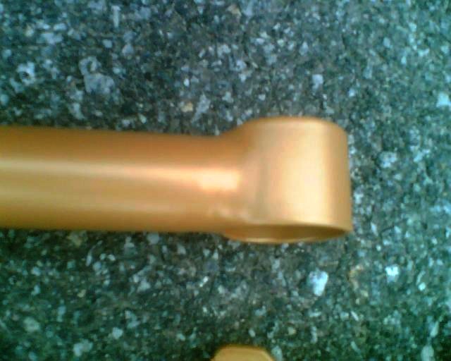

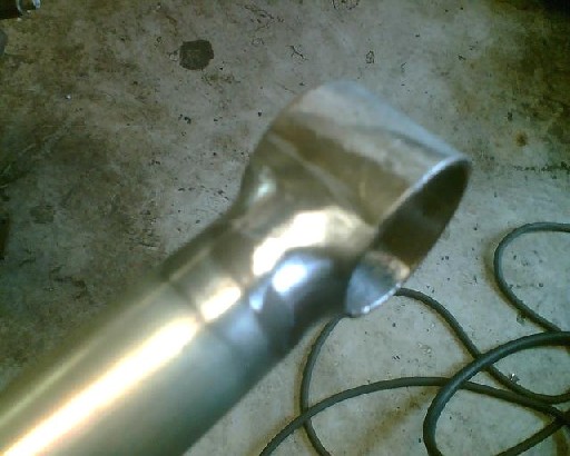

rstuning Kirjoitettu 5. Heinäkuuta, 2008 Kirjoittaja Kirjoitettu 5. Heinäkuuta, 2008 Tässä vielä yksi kuva yläpoikkituen päädystä

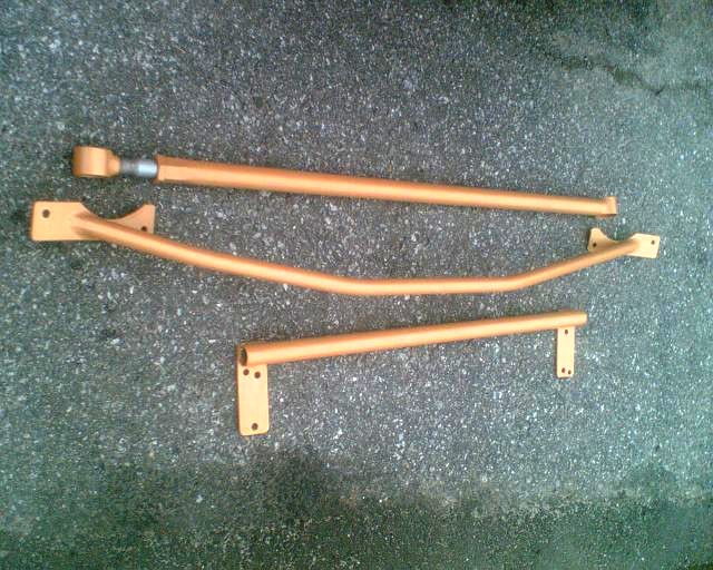

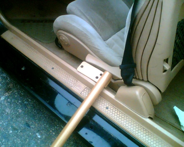

rstuning Kirjoitettu 10. Heinäkuuta, 2008 Kirjoittaja Kirjoitettu 10. Heinäkuuta, 2008 Tänään sain vasta hiekkapuhalluksesta/jauhemaalauksesta tukipalikoita! Huomenna perjantaina viimenen uusintanäyttö päivä. Vikalistassa oli mm. Panhardi. Tässähän se värikin nyt paljastuu, eli kullanväriset niistä tuli.

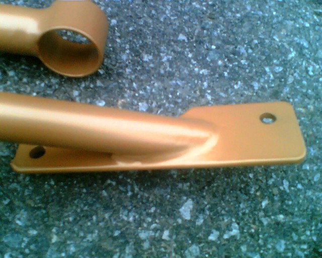

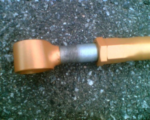

rstuning Kirjoitettu 10. Heinäkuuta, 2008 Kirjoittaja Kirjoitettu 10. Heinäkuuta, 2008 Tässä hiukan lähikuvaa siistityistä saumoista.

Cosa Kirjoitettu 10. Heinäkuuta, 2008 Kirjoitettu 10. Heinäkuuta, 2008 Kyllähän tuo kulta sopii mustaan Ainakin puhtaana
rstuning Kirjoitettu 10. Heinäkuuta, 2008 Kirjoittaja Kirjoitettu 10. Heinäkuuta, 2008 Kyllähän tuo kulta sopii mustaan Ainakin puhtaana Nii ja ku mustassa GTAssa kaikki yksityiskohdat on kultasia +sisusta on vaaleen ruskee
Guest Jukka Kirjoitettu 10. Heinäkuuta, 2008 Kirjoitettu 10. Heinäkuuta, 2008 Hyvännäköösiä palikoita. Oot ennenki hitsannu
