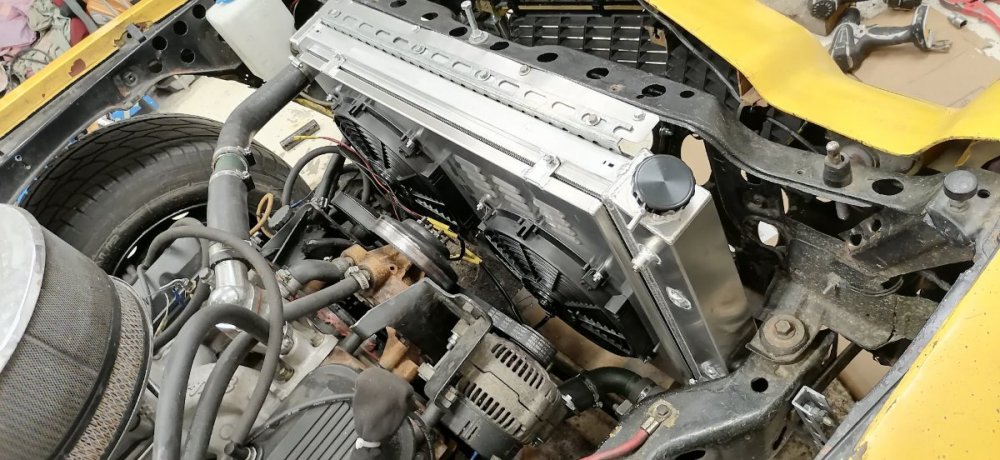

Jääradan jälkeen vaihdoin isomman ja ehjemmän syylärin tilalle.
