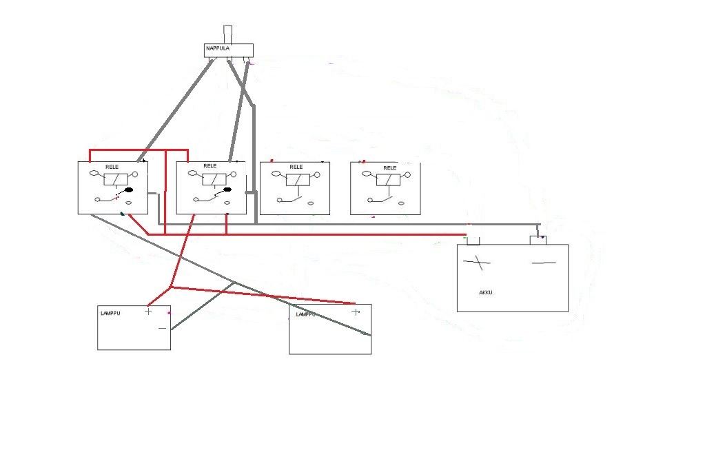

GTATL Kirjoitettu 29. Elokuuta, 2012 Kirjoitettu 29. Elokuuta, 2012 Niin ja en edelleen suosittele kayttamaa manuaalisesti ohjausta vaan alkuperaista modulia, en myoskaan ota mitaan vastuuta kytkennasta
bathory Kirjoitettu 29. Elokuuta, 2012 Kirjoittaja Kirjoitettu 29. Elokuuta, 2012 Kiitos vastauksista. Mutta viitsisitkö tehdä sellaisen kuvan (molemmista vaihtoehdoista), että et muuttaisi tuota lamppujen välistä kytkentää. Koska tällä hetkellä lamput on yhdistetty ja näin ollen lampuilta tulee vin yksi johtopari. Ja siis vika ei tässä ole(koska testattu pistämällä suoraan akkuun ja toimis). Ja tiedän, että tässä on pienet riskit lamppujen moottorien kannalta mutta näin saan lamput toimimaan ja myöhemmin selvitellä vikoja. Moottorit toki saa rikki kun pitää liikaa virtaa napissa mutta ei kannata pitää plus kyseessä palautuskytkin niin sitä ei esim. vahingossa voi hipaista päälle.. Jos esim. moduli onkin rikki niin kestäisi vitusti tilata ja en pääsisi ikinä ajelemaan. Vai tarkoititko, etä käyttää modulia siis noiden releiden kanssa? Eihän siinä olisi itua Niin onko tosta tietoa, että onko valoille joku rele olemassa vai ei?
bathory Kirjoitettu 29. Elokuuta, 2012 Kirjoittaja Kirjoitettu 29. Elokuuta, 2012 Tutkisin tuota sun neljän releen viritelmää pari min niin nythän hokasin, että siinä menee eritavalla nappulasta tulevat piuhat. Nyt tarvii sanoa, että en ole varma vaikka olisin näin tehnytkin ja piirtänyt sen illalla vain väärin.. tarvii tarkistaa kiitos. Mutta muuta eroa siinä ei tainnut olla tuon lamppujutskan lisäksi..
GTATL Kirjoitettu 29. Elokuuta, 2012 Kirjoitettu 29. Elokuuta, 2012 Varoituksena etta molemmissa kytkennoissa jos releen koskettimet palavat kiinni, niin moottorit jaavat pyorimaan=palavat suosittelen etta mittaat virran kulutuksen ajossa ja laitat sopivan sulakkeen. Toinen suoja minka voit rakentaa on lisa rele joka kytkee syotto jannitteen tohon kytkentaa ja herate releelle virtalukon kautta. Kun suosittelin modulin kayttoa, tarkoitin alkuperaista kytkentaa. Alkuperaisessa kytkennassa modulille tulee 2x 15A sulakkeen takaa syottojannite moottoreille, joten kai siella hiukan virtaa kulkee Tutkitko yhtaan mika alkuperaisessa systeemissa oli vika?
bathory Kirjoitettu 29. Elokuuta, 2012 Kirjoittaja Kirjoitettu 29. Elokuuta, 2012 Varoituksena etta molemmissa kytkennoissa jos releen koskettimet palavat kiinni, niin moottorit jaavat pyorimaan=palavat suosittelen etta mittaat virran kulutuksen ajossa ja laitat sopivan sulakkeen. Toinen suoja minka voit rakentaa on lisa rele joka kytkee syotto jannitteen tohon kytkentaa ja herate releelle virtalukon kautta. Kun suosittelin modulin kayttoa, tarkoitin alkuperaista kytkentaa. Alkuperaisessa kytkennassa modulille tulee 2x 15A sulakkeen takaa syottojannite moottoreille, joten kai siella hiukan virtaa kulkee Tutkitko yhtaan mika alkuperaisessa systeemissa oli vika? juu siis unohtu tosta mainita että 20a sulake on välissä!! tutkin sitten joskus. ensin halun et homma toimiu ja sit tutkitaan
GTATL Kirjoitettu 29. Elokuuta, 2012 Kirjoitettu 29. Elokuuta, 2012 juu siis unohtu tosta mainita että 20a sulake on välissä!! tutkin sitten joskus. ensin halun et homma toimiu ja sit tutkitaan Ajattelin vaan etta relepaketin rakentamisen vaivalla olisit varmaan loytanyt vian alkuperaisesta systeemista sehan on aikas simppeli ja yleensa vika on valokatkaisimen koskettimessa
bathory Kirjoitettu 29. Elokuuta, 2012 Kirjoittaja Kirjoitettu 29. Elokuuta, 2012 Ajattelin vaan etta relepaketin rakentamisen vaivalla olisit varmaan loytanyt vian alkuperaisesta systeemista sehan on aikas simppeli ja yleensa vika on valokatkaisimen koskettimessa no joo totta mutta nyt voin etsiä vikaa rauhassa plus uus valonkatkasija maksaa tyliin 40e ja en olis sitä kuitenkaan sillä sekunnilla saanut. plus se valonkatkasija menee just siks paskaks ku ei oo mitään releitä missään..
bathory Kirjoitettu 29. Elokuuta, 2012 Kirjoittaja Kirjoitettu 29. Elokuuta, 2012 Hihii!! Nyt on hyvä fiilis!! Lamput nääs toimii!! Nyt voi rauhassa joskus tulevaisuudessa metsästää mistä kiikasti mutta nyt saa ainakin lamput sähköisesti ylös ja alas. Ja jos tarvii jotain propailla yms.. niin lamput saa näppärästi ylös ilman, että valot syttyy. Mazda 323f:ssä oli muutenkin kytkin, että sai lamput vaan ylös ilman, että valot on päällä. Musta ehkä parempikin kun toi normaali käytäntö. Mietin kyllä, että tekis niin, että saisi toisen lampun iskemään silmää GTATL; Tuli mieleen, että eikös toi kahden releen kytkentä tarvi pari diodia myös??
GTATL Kirjoitettu 29. Elokuuta, 2012 Kirjoitettu 29. Elokuuta, 2012 Hihii!! Nyt on hyvä fiilis!! Lamput nääs toimii!! Nyt voi rauhassa joskus tulevaisuudessa metsästää mistä kiikasti mutta nyt saa ainakin lamput sähköisesti ylös ja alas. Ja jos tarvii jotain propailla yms.. niin lamput saa näppärästi ylös ilman, että valot syttyy. Mazda 323f:ssä oli muutenkin kytkin, että sai lamput vaan ylös ilman, että valot on päällä. Musta ehkä parempikin kun toi normaali käytäntö. Mietin kyllä, että tekis niin, että saisi toisen lampun iskemään silmää GTATL; Tuli mieleen, että eikös toi kahden releen kytkentä tarvi pari diodia myös?? Ei mun mielesta, moottorien molempiin johtoihin tulee maa kun releet on paastaneena, suunnasta riippuen jompikumpi releista antaa 12v toisellepuolelle kaamia. Kytkentahan on mun kasittaakseni ihan sama kun 4 releella erona ainoastaan etta 4 releella mosat ei saa maata koko ajan
bathory Kirjoitettu 29. Elokuuta, 2012 Kirjoittaja Kirjoitettu 29. Elokuuta, 2012 Ei mun mielesta, moottorien molempiin johtoihin tulee maa kun releet on paastaneena, suunnasta riippuen jompikumpi releista antaa 12v toisellepuolelle kaamia. Kytkentahan on mun kasittaakseni ihan sama kun 4 releella erona ainoastaan etta 4 releella mosat ei saa maata koko ajan Ok, en rupee kiistelemään kun en kauheesti näistä mittään tajua
GTATL Kirjoitettu 29. Elokuuta, 2012 Kirjoitettu 29. Elokuuta, 2012 Ok, en rupee kiistelemään kun en kauheesti näistä mittään tajua En minakaan naiden kanssa ole vahaan aikaa hommaillut, kun nykyaan moottoreita ohjataan ihan trankuilla ja ennen kuin chevy ehtii vastata tyristorien kaytto lopetettiin -90 luvulla
