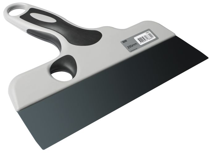

bathory Kirjoitettu 25. Heinäkuuta, 2012 Kirjoittaja Kirjoitettu 25. Heinäkuuta, 2012 laita se rappauskauha pois ja vedä sopivan notkeella teräslastalla,auton suoraa peltiä mukaillen tiukka"nollaveto"niin ettei kittiä jää kuin kuoppaan,sit toinen->kolmas tiukka veto vaik kumisella. säästyy ainakin kittiä ja paljon hiomistyötä ,kittaa sit mitä tahansa ja jos nyt tuolle tielle lähtee. pohjatöihin kannattas panostaa. Suoraa peltiä voiskin mutta kun autossa on just ne kohdat aika vähäisiä. Metallisella olen nyt vetänytkin.. Niitä on nyt mennyt noin 10 kappaletta :D Kuminen parempi ku siitä saa kitin pois.. Kuulemma kannattais tinneriin heittää se lasta niin olis ku uus taas mutta enpä ole jaksanut näköjään kun ei nuo kauheesti maksa (5kpl/1.9e) https://www.dropbox.com/s/en7azxuoxgx8dfk/20120723_125702.jpg esim. tämä linkin osoittamani kohta. Siinähän menee se ihme vako tossa jos ymmärrät? Plus konepelti muutenkaan oo suora vaan tuollainen kaareva.. Mutta tänään oli sellainen olo, että täähän alkaa sujumaan ehkä jo Laskeskelin, että tuossa on noin 10 kohtaa koko autossa missä on kittiä (plus sit puskurit mutta en oo muovikittii viel ostanut) niin niistä on nyt 2 sellaisia mitkä on jo hionta/pohjaväriä vaille.. Eiköhän tämä tästä.. Edit. Harkitsin, että laittais sellaset päiväajoledit. Sais laillisesti ajella luukut alhaalla.
rokzetä Kirjoitettu 25. Heinäkuuta, 2012 Kirjoitettu 25. Heinäkuuta, 2012 tällasesta kiinalaisesta 3e seinätasotuslastasta,mikä ei sovellu seinätasotukseen,kun pelti on liian lerppa. tosta sahaa kahvan pois ja sopivaan leveeksi.kaksin käsin vetää,samalla taivuttaa sormilla peltiä auton pinnan kaarevuuden mukaan.musta tolla saa tarkan esikittauksen,ainaki paljon parempi ku ne pelikortti tyyliset mitä mulla joskus ollu.
bathory Kirjoitettu 25. Heinäkuuta, 2012 Kirjoittaja Kirjoitettu 25. Heinäkuuta, 2012 Mulla oli yhtä levee käytössä mutta jotenkin koin ne pelikortit paremmiksi

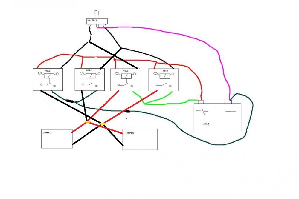

bathory Kirjoitettu 28. Elokuuta, 2012 Kirjoittaja Kirjoitettu 28. Elokuuta, 2012 Juu onhan mulla photobucketissa tili.. No mutta ongelmat eivät viitsi laantua. Toisessa topikissa tosiaan selitin, että valot ei nouse. No moottorit toimivat. Joten ajattelin hoitaa homman palautuskytkimen ja neljän releen avulla. Ei perkele toiminut. Luultavasti olen jonkun johdon sit perkele vaan vetänyt väärin mitä en oo vielä hokannut. Maadotukset ja kylmäjuotokset mielestäni tsekkasin ettei pitäisi olla mittään... Jos jollain vinkkejä niin kertokee.. Onko tossa kiesissä muuten ollenkaan valoille relettä vai meneekö ilman. Jos on ilman niin laitan kyllä releet niihinkin. Pyllystä tollanen..
Chevy Kirjoitettu 28. Elokuuta, 2012 Kirjoitettu 28. Elokuuta, 2012 Toisessa topikissa tosiaan selitin, että valot ei nouse. No moottorit toimivat. olisko vika niissä rattaissa siellä "vaihteistossa",jos kerran moottorit toimivat
bathory Kirjoitettu 28. Elokuuta, 2012 Kirjoittaja Kirjoitettu 28. Elokuuta, 2012 olisko vika niissä rattaissa siellä "vaihteistossa",jos kerran moottorit toimivat Siis lamput laskevat ja nousevat moiteetta kun törkkään piuhat suoraan akkuun. Vika ei siis ole niissä. Tällä hetkellä siis teoriassa toimisivat jos olisin vaan osannut kytkennän tehä
GTATL Kirjoitettu 28. Elokuuta, 2012 Kirjoitettu 28. Elokuuta, 2012 Juu onhan mulla photobucketissa tili.. No mutta ongelmat eivät viitsi laantua. Toisessa topikissa tosiaan selitin, että valot ei nouse. No moottorit toimivat. Joten ajattelin hoitaa homman palautuskytkimen ja neljän releen avulla. Ei prkl toiminut. Luultavasti olen jonkun johdon sit prkl vaan vetänyt väärin mitä en oo vielä hokannut. Maadotukset ja kylmäjuotokset mielestäni tsekkasin ettei pitäisi olla mittään... Jos jollain vinkkejä niin kertokee.. Onko tossa kiesissä muuten ollenkaan valoille relettä vai meneekö ilman. Jos on ilman niin laitan kyllä releet niihinkin. Pyllystä tollanen.. kaytatko alkuperaista modulia ollenkaan?
bathory Kirjoitettu 28. Elokuuta, 2012 Kirjoittaja Kirjoitettu 28. Elokuuta, 2012 kaytatko alkuperaista modulia ollenkaan? En käytä. En mielestäni sitä tässä yhteydessä tarvi. Tässä kytkentäkaavaa minkä äsken piirsin selventämään: http://i273.photobucket.com/albums/jj203/vessanpontto/Kiesi/KYKTENTKAAVA.jpg
GTATL Kirjoitettu 28. Elokuuta, 2012 Kirjoitettu 28. Elokuuta, 2012 En käytä. En mielestäni sitä tässä yhteydessä tarvi. Tässä kytkentäkaavaa minkä äsken piirsin selventämään: http://i273.photobucket.com/albums/jj203/vessanpontto/Kiesi/KYKTENTKAAVA.jpg Eipa taida toi kytkenta ajaa kun moottoria yhteen suuntaan tai et ole piirtanyt moottorille menevien johtojen kytkentaa
bathory Kirjoitettu 28. Elokuuta, 2012 Kirjoittaja Kirjoitettu 28. Elokuuta, 2012 Eipa taida toi kytkenta ajaa kun moottoria yhteen suuntaan tai et ole piirtanyt moottorille menevien johtojen kytkentaa No sellainen yksityiskohta tosta puuttuu, että moottorit on yhdistetty toisiinsa. Tällöin niistä tulee niinkuin yhteensä vain kaksi johtoa + ja miinus. Toisesta releparista menee toiseen kaksi johtoa ja toisesta toiseen kaksi johtoa. Se oli tossa aluksi mutta pyyhin pois Ja toi kytkin on siis palautuskytkin. kun painaa toiseen suuntaan pitäis aueta ja toiseen niin pitäis sulkee..

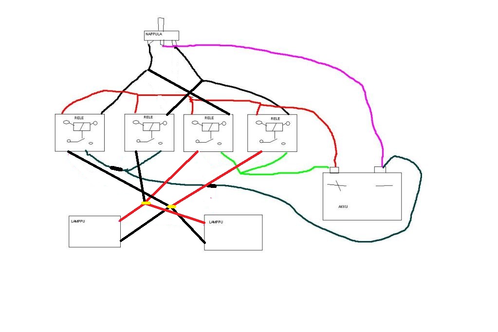

GTATL Kirjoitettu 28. Elokuuta, 2012 Kirjoitettu 28. Elokuuta, 2012 Korjasin hiukan kytkentaa tama 4 releella
