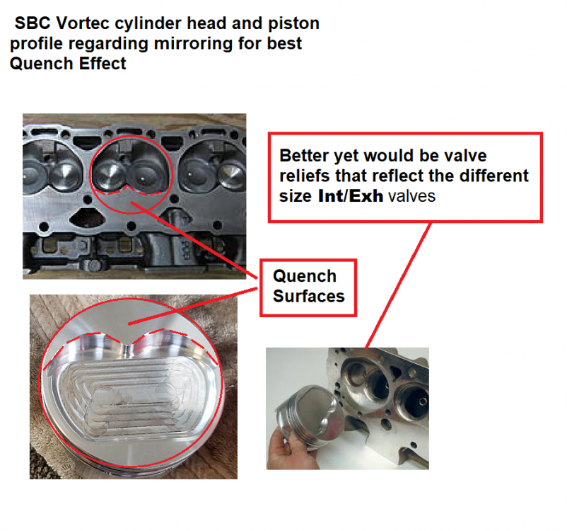

Fenix Posted January 6, 2021 Posted January 6, 2021 (edited) 4 tuntia sitten, R6lli kirjoitti: Tuli tuossa yks aamu pikku pöhönässä sitten tilattua tuo sarja. Kaikki muuten oli hyvin mutta jäläkeenpäin älysin että mäntä on mallia DISH. Pyydänkö heitä asappina vaihtamaan sen tasalakiseen? En olisi huolissani niin kauan kuin mäntä ei ole montulla reunasta-reunaan. Jos kuvan mukainen ja sylinterikannen tasaista pintaa vasten on myös männässä tasainen laki (quench), niin palotilasta tulee tehokkaan muotoinen. Idea tuossa on, että puristettu seos syttyy palotilan keskellä. Edited January 6, 2021 by Fenix
Fenix Posted January 7, 2021 Posted January 7, 2021 Tuliko tämä setti? https://www.summitracing.com/parts/esp-b13404l03068/make/chevrolet Tuossa on tämmöset männät. https://www.summitracing.com/parts/slp-h859cp30/make/chevrolet Enemmän tuossa on quench aluetta kuin vakio männässä. Mutta siihen on hankala vastata haittaako tuo muoto puristuksen kasvaessa, oma veikkaus on ei, onhan näitä ahdettu vakio kamoilla. Isompi nokka pudottaa sylinteripainetta ja siksi sitä kompensoidaan nostamalla puristusta. Tuosta quench alueesta halutaan tehdä tiukka alle 1mm. ja 1.5mm. jälkeen menetetään hyöty, että mäntä työntää seoksen keskelle palotilaa sytytyshetkellä. Nakutukseen taipuvassa moottorissa detonaatio taitaa useimmiten syntyä tuolla reuna-alueella. Ideaali olisi tasalakinen tai peilikuva kannen palotilasta. Tuossa pari linkkiä jos Englanti taipuu ja moottorijargoni kiinnostaa. https://www.jepistons.com/blog/dish-dome-flat-top-whats-the-difference https://www.speed-talk.com/forum/viewtopic.php?t=30111
