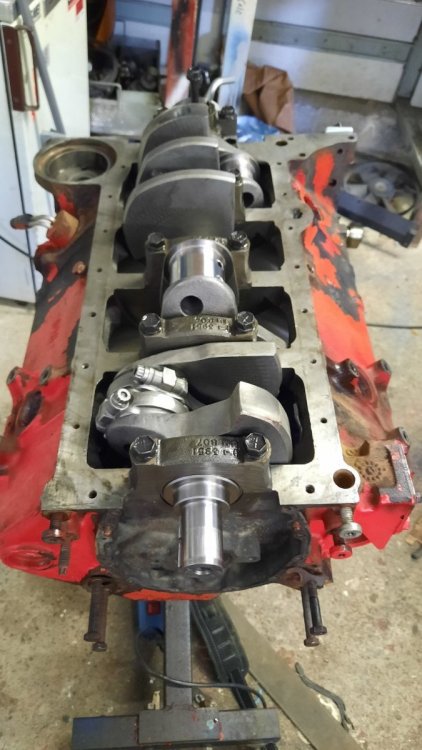

R6lli Posted May 17, 2021 Author Posted May 17, 2021 Viime perjantaina oli lähetti jättänyt mieluisen paketin oven eteen 😄 Lohko pakattu autoon ja lähtee VIHDOIN huomenna koneistamoon... 3

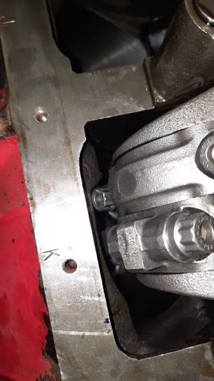

R6lli Posted July 1, 2021 Author Posted July 1, 2021 No tulihan se kuuluisa robleema sieltä että kangen pultti ottaa lohkoon kiinni. Kuinka paljon tuon pultin ympärille kannattaa tehdä tilaa? Pari milliä max? Paljonko tuossa kohdin ylipäätään on varoja höylätä tavaraa veks?
Fenix Posted July 1, 2021 Posted July 1, 2021 (edited) Suositus 1.5-2mm. rako. sbc stroker rod clearance haulla löytyy hyvin infoa ja kuvia. Onhan pukit oikeassa järjestyksessä ja kampi pyöri kevyesti käsin pyörittämällä. Tuossa kiristysvaiheessa plastigauge on kätevä välyksien tarkistamisessa. https://www.uspartsperformance.fi/search/Välysnauha Edited July 2, 2021 by Fenix
R6lli Posted July 2, 2021 Author Posted July 2, 2021 7 tuntia sitten, Fenix kirjoitti: Suositus 1.5-2mm. rako. sbc stroker rod clearance löytyy hyvin infoa ja kuvia. Onhan pukit oikeassa järjestyksessä ja kampi pyöri kevyesti käsin pyörittämällä. Tuossa kiristysvaiheessa plastigauge on kätevä välyksien tarkistamisessa. https://www.uspartsperformance.fi/search/Välysnauha Pukit juu oikein, tuli aika hyvin pidettyä huolta purkuvaiheessa, ja kampi pyöri oikein iloisesti. Seuraavaks jännittää törmäileeköhän kanget nokkaan 😬 Kova yritys että alkuviikosta olisi jo ensimmäisen startin aika.

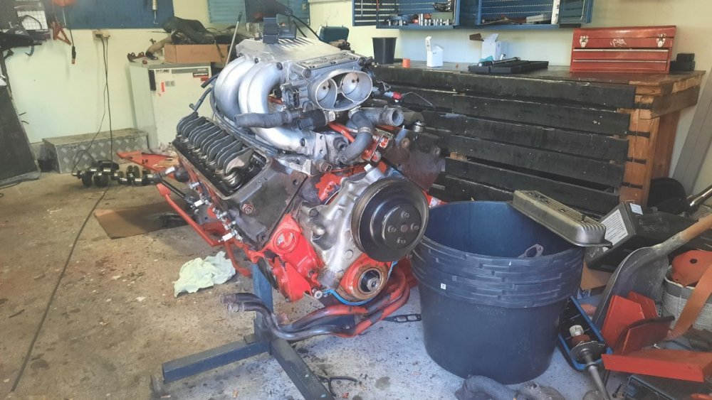

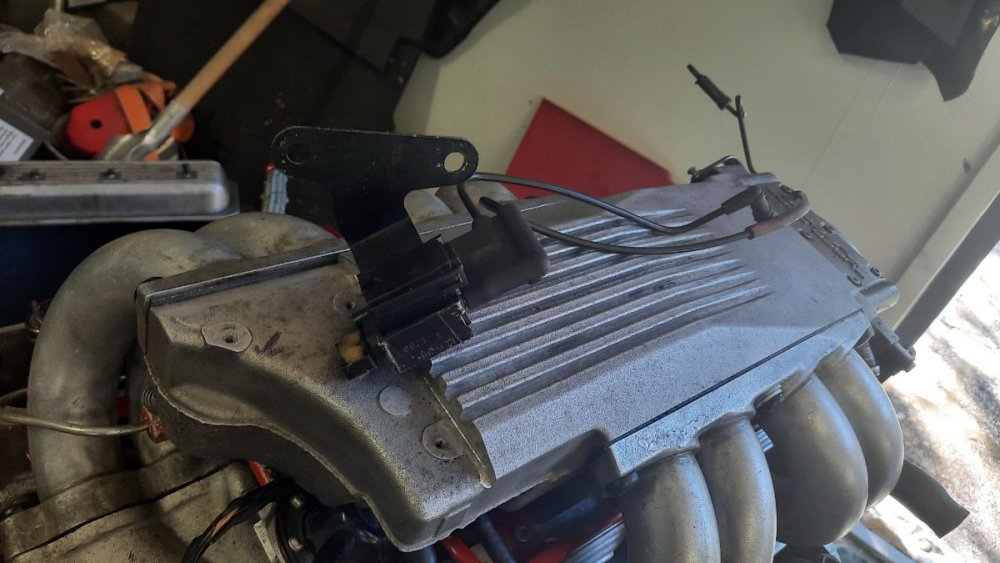

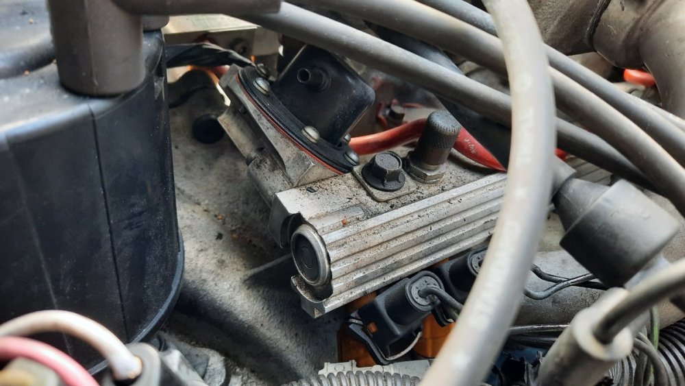

R6lli Posted July 4, 2021 Author Posted July 4, 2021 (edited) Näyttääkö tutulta osalta? Mihinä suunnille tämä pitäs törkätä tuossa imusarja kompleksissa? Muuten hommat onkin ihan hyvällä mallilla 😊 Dampperin asennus aiheuttaa kyllä harmaita hiuksia, on meinaa jämpti tuo uus. Edited July 4, 2021 by R6lli
Fenix Posted July 4, 2021 Posted July 4, 2021 (edited) 13 tuntia sitten, R6lli kirjoitti: Näyttääkö tutulta osalta? Mihinä suunnille tämä pitäs törkätä tuossa imusarja kompleksissa? Muuten hommat onkin ihan hyvällä mallilla 😊 Dampperin asennus aiheuttaa kyllä harmaita hiuksia, on meinaa jämpti tuo uus. Egr solenoidi. Lyhyt letku egr:ään ja pidempi läppärunkoon. Jalusta kiinnittyy puolan telineen luokse tai viereen. Onko sulla damperin asennukseen muuta työkalua kuin kiinnityspultti? Lämmitä toholla pikkasen damperin keskiötä. Ilman työkalua lukitse kampiakseli kiilaamalla se jotenkin öljypohjan puolelta, ettei pääse pyörimään kiristäessä. Edited July 4, 2021 by Fenix

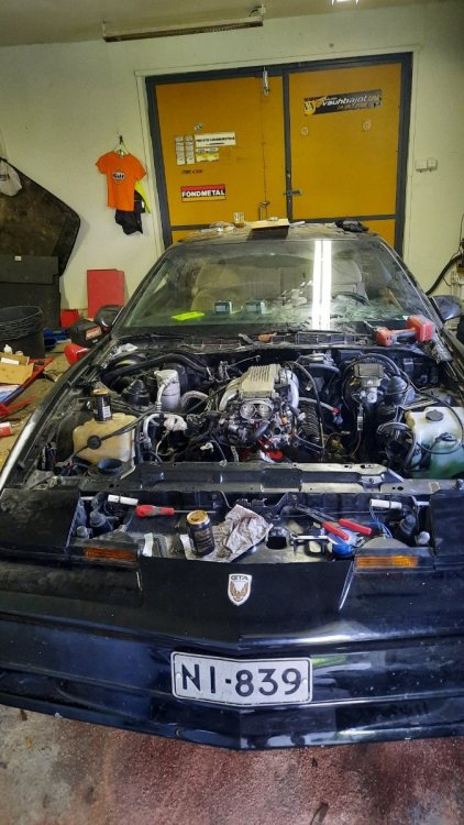

R6lli Posted July 6, 2021 Author Posted July 6, 2021 Täytyy tänään yrittää käydä hakemassa tarvikkeita tuohon dampperin asennukseen. Oma pultti ei edes yltä kierteille asti. Tästä on Egr heivattu veks, joten ilmeisesti turha kapistus tuo aijemmin kysymäni.. Kannen lämpö(?)tila-antureiden piuhat nyt jossain hukassa/"ylimääräiset" johdot ei passaa niihin. Kuinkas tuo sytytyksen ajoitus tässä? Ykk:ssa laitoin pyörijän osoittamaan ykköspyttyä mutta kuinkas tuon pohjan kanssa?

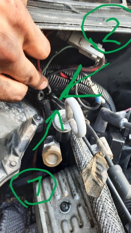

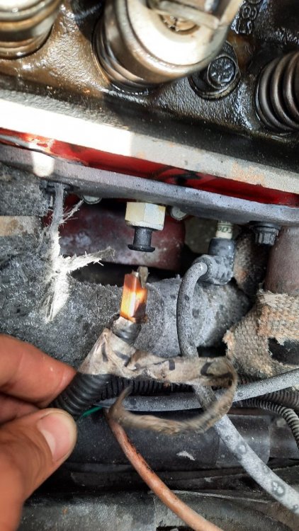

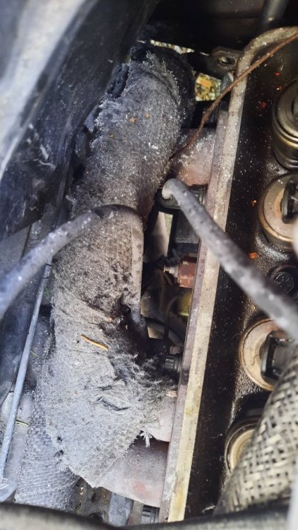

R6lli Posted July 13, 2021 Author Posted July 13, 2021 Kannen anturit, ovatko nyt väärin päin? Eli tuo kuva jossa johto, on vasemmalta ja toinen oikealta. Liittimien johdot vaan passaisivat juurikin, jos antureiden paikat vaihtaisi..
Fenix Posted July 13, 2021 Posted July 13, 2021 (edited) Ylemmän kuvan anturi tulee pelkääjän puolen kanteen ja alempi kuljettajan. Pelkääjän puolella 2 samanlaista töpseliä. Valkoinen johto lohkoon nakutusanturille ja tumma kanteen. Nyt kun kannet on väärinpäin, niin siirrä ne päissä olevat pienien maajohtojen kiinnityspisteet kansien taakse, joihin molempiin tulee 2 johtoa. Edited July 13, 2021 by Fenix
R6lli Posted July 14, 2021 Author Posted July 14, 2021 22 tuntia sitten, Fenix kirjoitti: Ylemmän kuvan anturi tulee pelkääjän puolen kanteen ja alempi kuljettajan. Pelkääjän puolella 2 samanlaista töpseliä. Valkoinen johto lohkoon nakutusanturille ja tumma kanteen. Nyt kun kannet on väärinpäin, niin siirrä ne päissä olevat pienien maajohtojen kiinnityspisteet kansien taakse, joihin molempiin tulee 2 johtoa. Joo muutama kuva löyty puhelimesta ja tuli huomattua että kannet viskattu päittäin... Kiitti tuosta naku- ja lämpöantureiden johtojen väristä, sitä oisin kysyny seuraavaks. Kohta alkaa alipaineletkujen setviminen, kunhan siihen pääsee. Johdot sain ruuvvattua kansien päihin kun kiintoavaimeen taittoi 90° kulman ja poltti muutaman savukkeen. YouCut_20210714_131812484.mp4 Tadaa, käynnissä 😁😁😁 3

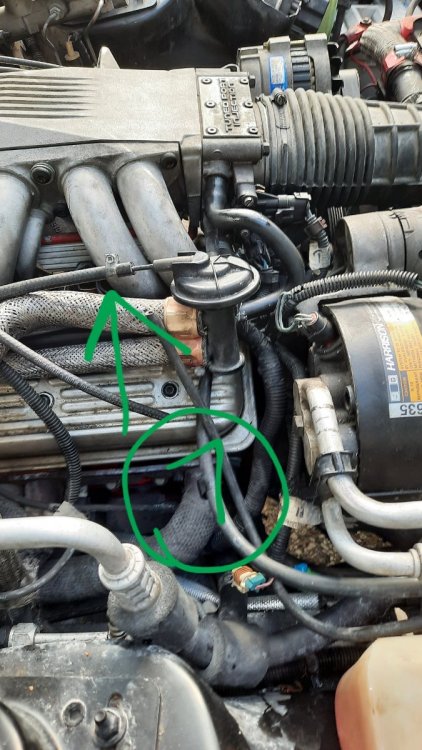

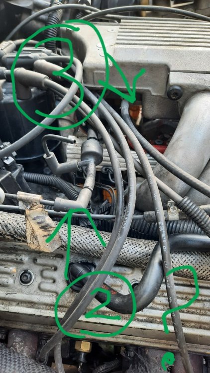

R6lli Posted July 15, 2021 Author Posted July 15, 2021 Dodiih ja sitten alipaineletkujen ihmettelyä. Eli johtosarjasta tuloopi kaksi letkua. Nro 1 menee vesiventtiilille, olenko oikeassa? Numero 2 imusarjan toiseen lähtöön? Mitä muuta tuohon kuuluisi? Ja mihin nro 3? Mikäs motikka tuo on ja mihin se pitäisi kytkeä?
