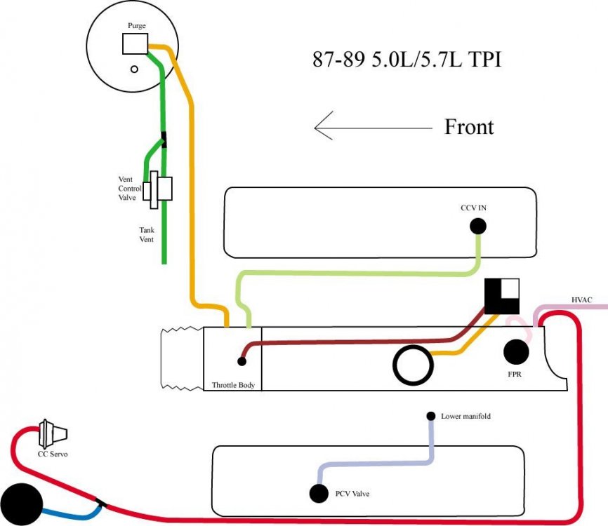

F350 Kirjoitettu 15. Heinäkuuta, 2021 Kirjoitettu 15. Heinäkuuta, 2021 Motikka on bensanpaineen regulaattori ja se pitäis kytkeä imusarjaan
Fenix Kirjoitettu 15. Heinäkuuta, 2021 Kirjoitettu 15. Heinäkuuta, 2021 (muokattu) 1 ja 2 taitaa olla oikein. Selviää kokeilemalla toimiiko sisätilan lämmönsäädin. 3-tieventtiiliin tyhjään paikkaan tulee vakionopeudensäätimen alipaine (cc-servo). Toisessa kuvassa bensanpaineensäädin. Muokattu: 15. Heinäkuuta, 2021, käyttäjä: Fenix

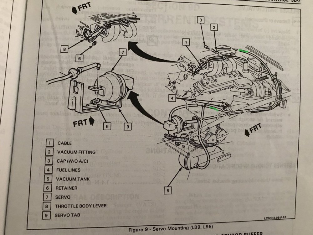

Fenix Kirjoitettu 15. Heinäkuuta, 2021 Kirjoitettu 15. Heinäkuuta, 2021 Eli vihreällä merkattu vakionopeudensäätimen letku pitäisi natsata tuohon 3-tie venttiiliin avoimeen karaan.
R6lli Kirjoitettu 15. Heinäkuuta, 2021 Kirjoittaja Kirjoitettu 15. Heinäkuuta, 2021 (muokattu) Jeps. Vielä huomasin että jarrutehostimelta uupuu alipaine. Mistä sen otan? Huomenna liemien haku laatikkoon ym ja kokeilemaan leimalle. Täytyy vähän ennakkoa vielä kääntää että tyhjäkäynti paranis, vaikka kyllähän tuo omaan korvaan nyt olisi just täydellinen 😅 Pitkiä yli 12h päiviä tullut nyt vietettyä tämän kipussa, sinne se kesäloma valuu.... Muokattu: 15. Heinäkuuta, 2021, käyttäjä: R6lli
Fenix Kirjoitettu 16. Heinäkuuta, 2021 Kirjoitettu 16. Heinäkuuta, 2021 (muokattu) Jarrutehostin. Muokattu: 16. Heinäkuuta, 2021, käyttäjä: Fenix

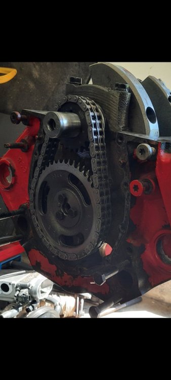

R6lli Kirjoitettu 27. Heinäkuuta, 2021 Kirjoittaja Kirjoitettu 27. Heinäkuuta, 2021 Termari vaihettu ja saatto lämpöihin vaikuttaa hieman mutta ei varsinaiseen ongelmaan. Eikai tässä nyt muuta kun hakea se mekaaninen öljynpainemittari ja vaihtaa öljyt samalla kun onhan tuolla jo 200km ajettu. Sen jäläkeen ei voi nostaa kun käsiä pystyyn jos ollaan lähtöpisteessä. Lueskelin että paineisiin vaikuttaa jos jakopään takana olevat proput puuttuvat öljykanavista. Luulen että nämä ovat nuo nokan rattaan takana olevat pienet (vihreä nuoli), olenko oikeassa? Kaksi isoa reikää tuollahan näkyy joista paistaa päivä lävitse, mutta näin kuuluu ollakkin??(punainen)
Fenix Kirjoitettu 28. Heinäkuuta, 2021 Kirjoitettu 28. Heinäkuuta, 2021 (muokattu) 27.7.2021 klo 17.00, R6lli kirjoitti: Luulen että nämä ovat nuo nokan rattaan takana olevat pienet (vihreä nuoli), olenko oikeassa? Kaksi isoa reikää tuollahan näkyy joista paistaa päivä lävitse, mutta näin kuuluu ollakkin??(punainen) Olet oikeassa. Lohkossa on muitakin tulppia öljykanavissa, mitkä voisi aiheuttaa sisäisen vuodon. Virranjakajanjalka toimii tulppana. Takalaakeripukin alla on tulpattu kanava vissiin. https://www.chevydiy.com/1955-1996-chevy-small-block-performance-guide-oiling-system-manual-part-9/ Muokattu: 28. Heinäkuuta, 2021, käyttäjä: Fenix
