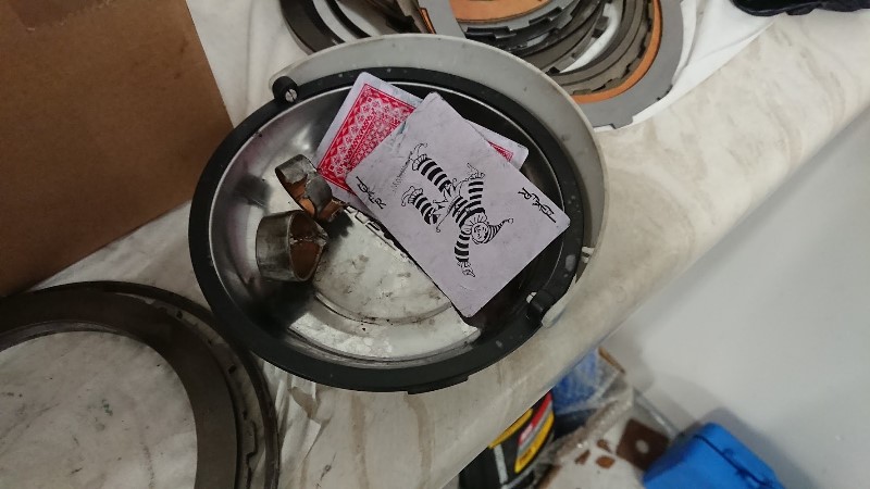

R6lli Posted March 21, 2022 Author Posted March 21, 2022 Väittivät että hommassa tarvitaan erikoistyökaluja 😌 Perkele männän uuden sisemmän huulitiivisteen sain rikottua kun vähän liijan rajusti yritin "sahata" sitä rumpuun rakotulkilla. Nooooh, vanha näytti vielä ihan ookoolta, joten se paikalleen ja homma uusiks vähän kärsivällisemmin niin selvittiin ehjin nahoin. Reverse drum kasattuna. Vakio ja hd panta. Vakio menee nyt hyllyn päälle pölyyntymään. Pitääkin tilailla osia ennenkun on koko toosaa purkanu 🙄 Taka-akselisto takaisin paikallaan kaikkineen. Bensaletkut vaihtelin samalla uusiin. Uus suodatin odottelee jalkatilassa, sen pistän myös paikalleen ennen kun pukeilta puotan. Lambdan vaihto sekä y-putken korjauskin vielä edessä tähän (lytyssä, iskeytynyt johonkin). Toivottavasti näillä saa sen vikakoodin, sekä auton ajoittaisen puutumisen historiaan.
vwg4 Posted March 21, 2022 Posted March 21, 2022 1 tunti sitten, R6lli kirjoitti: Perkele männän uuden sisemmän huulitiivisteen sain rikottua kun vähän liijan rajusti yritin "sahata" sitä rumpuun rakotulkilla 4.10.2020 klo 20.49, vwg4 kirjoitti: Pelikortit Vinkki seuraavaan kertaan: Jokerit esille !
R6lli Posted March 21, 2022 Author Posted March 21, 2022 26 minuuttia sitten, vwg4 kirjoitti: Vinkki seuraavaan kertaan: Jokerit esille ! Täytyypä käyvä ostamassa, meinaan input drumin männän tiivisteet vaihtamatta vielä 😁 1
