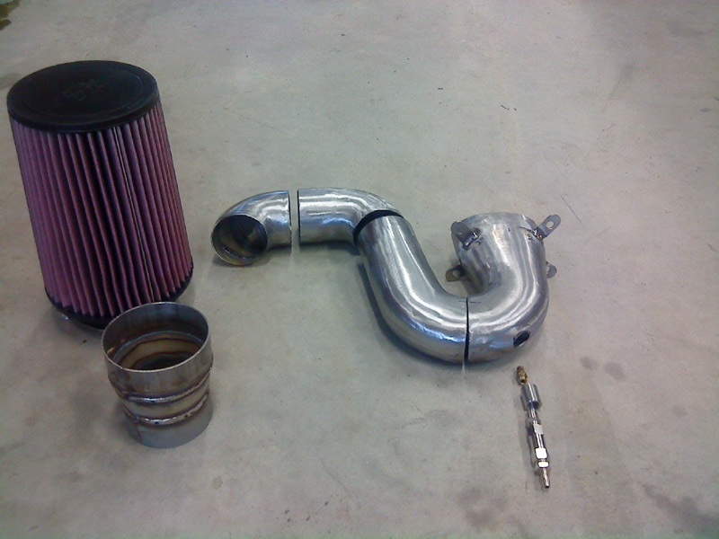

Ilku Kirjoitettu 21. Toukokuuta, 2010 Kirjoittaja Kirjoitettu 21. Toukokuuta, 2010 Uutta osaa tulossa jälleen pellinalle. Vaatii vielä jynssäämistä ja vähän hitsaamista. Muoto ei tule olemaan tuo, mikä näkyy lattialla. Oli yllättävän kova homma. Tuli joskus aikoinaan myytyä nuo ahtimen putket, joten piti teetättää uudet. Kuvassa uusi filtteri ja sovitin sille sekä paineputki ja vesiruiskusuutin takaiskulla.

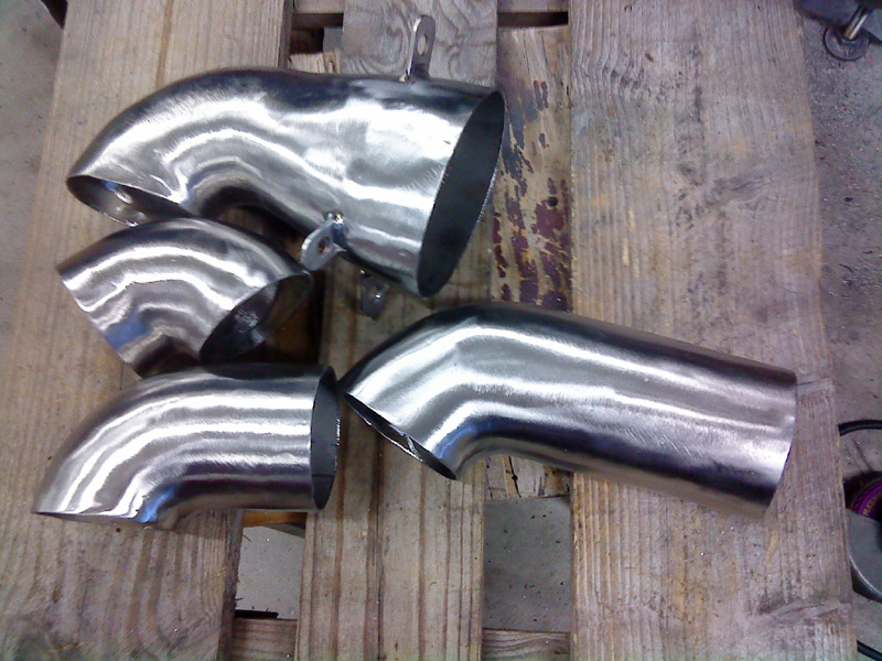

Ilku Kirjoitettu 24. Toukokuuta, 2010 Kirjoittaja Kirjoitettu 24. Toukokuuta, 2010 Illan aikaansaannosta. Seuraava kuva tulee sitten, kun putket ovat paikallaan ja auto ajossa. Kevyt RST -kiillotus:

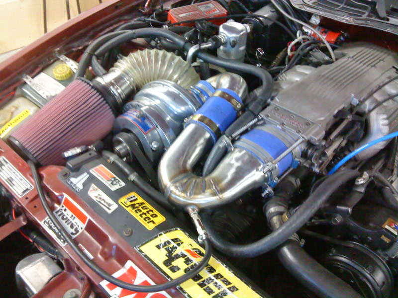

Ilku Kirjoitettu 26. Toukokuuta, 2010 Kirjoittaja Kirjoitettu 26. Toukokuuta, 2010 Uusi kombinaatio. Hieman joutuu vielä putkia hiomaan (tikillä korjatut halkeamat joutuu vielä hiomaan) ja konehuoneen ilmettä parantelemaan. Eilen kävin ajamassa ja nyt nostaa mukavasti painetta uudelleen shimmatulla ahtimen siivellä. Tosin en voinut kokeilla rajoja, kun nakutuksesta ei ole varmuutta. Tänään kuitenkin katsastamaan ja sillee...
mkos Kirjoitettu 26. Toukokuuta, 2010 Kirjoitettu 26. Toukokuuta, 2010 Uusi kombinaatio. Hieman joutuu vielä putkia hiomaan (tikillä korjatut halkeamat joutuu vielä hiomaan) ja konehuoneen ilmettä parantelemaan. Eilen kävin ajamassa ja nyt nostaa mukavasti painetta uudelleen shimmatulla ahtimen siivellä. Tosin en voinut kokeilla rajoja, kun nakutuksesta ei ole varmuutta. Tänään kuitenkin katsastamaan ja sillee... eikös sulla ollu välijäähy ennemmin ?
Ilku Kirjoitettu 26. Toukokuuta, 2010 Kirjoittaja Kirjoitettu 26. Toukokuuta, 2010 eikös sulla ollu välijäähy ennemmin ? Jep. Onhan se tuossa keulalla vieläkin. Nyt kun uusi kone syö ahtimen tuoton ja paineet on niin pienet tällä ahtimella, niin eipä tuota tarvita, eli päätin jättää välijäähdyttimen pois välistä, että saadaan vähän painetta koneeseen (tosin ilmamäärän pitäisi pysyä entisellään). Vesiruisku korvaa välijäähdytimen. Lisäksi useampi kilo karisi pois keulallta putkien poiston muodossa. Kaikkea pitää kokeilla. Nyt tiedän, että ahdin on kunnossa. Eilen ajelin hieman autolla ja nyt paineet taas nousi, kun "shimmasin" ahtimen uudellleen. Jossain vaiheessa taas palautan välijäähdyttimen kautta putket.

BlackZ Kirjoitettu 27. Toukokuuta, 2010 Kirjoitettu 27. Toukokuuta, 2010 Jep. Onhan se tuossa keulalla vieläkin. Nyt kun uusi kone syö ahtimen tuoton ja paineet on niin pienet tällä ahtimella, niin eipä tuota tarvita, eli päätin jättää välijäähdyttimen pois välistä, että saadaan vähän painetta koneeseen (tosin ilmamäärän pitäisi pysyä entisellään). Vesiruisku korvaa välijäähdytimen. Lisäksi useampi kilo karisi pois keulallta putkien poiston muodossa. Kaikkea pitää kokeilla. Nyt tiedän, että ahdin on kunnossa. Eilen ajelin hieman autolla ja nyt paineet taas nousi, kun "shimmasin" ahtimen uudellleen. Jossain vaiheessa taas palautan välijäähdyttimen kautta putket. Ööööö voin olla ihan väärässäkin mutta mutta, ei se ahtimen paine sitä voimaa sinne tee vaan se ilmamäärä mikä menee ja oon aika satavarma että kone tekee enempi tehoa kun välkkäri on paikallaan vaikka painetta olisikin vähemmän, koska ilma on viileämpää. Nyt sulla saa kuumaa ilmaa ja paineet nousee vähä enempi mutta aika varmasti tuottaa tehoa selkeästi vähempi
Ilku Kirjoitettu 27. Toukokuuta, 2010 Kirjoittaja Kirjoitettu 27. Toukokuuta, 2010 Ööööö voin olla ihan väärässäkin mutta mutta, ei se ahtimen paine sitä voimaa sinne tee vaan se ilmamäärä mikä menee ja oon aika satavarma että kone tekee enempi tehoa kun välkkäri on paikallaan vaikka painetta olisikin vähemmän, koska ilma on viileämpää. Nyt sulla saa kuumaa ilmaa ja paineet nousee vähä enempi mutta aika varmasti tuottaa tehoa selkeästi vähempi Olet osittain oikeassa. Korjataan nyt ensin asia, ennenkuin tähänkin alkaa tulemaan enemmän ja vähemmän asiallisia/asiattomia kirjoituksia. tarkoitus tässä olikin selvittää, että paljonko tuo nostaa nyt uudella kombinaatiolla painetta ja ettei putket vuoda/ilma huku jonnekin. Nyt vaan tiedän, mihin tuo ahdin tyyppi riittää ja se olikin tässä projektissa pääasia ja vesi-/metkuruisku korvaa toistaiseksi välijäähyn. Molempia aion käyttää jatkossa ja sitten se täysi hyöty siitä vasta saadaan irti. Piti vain selvittää, että minne tuo ilmamäärä hukkui ja miten paljon.
