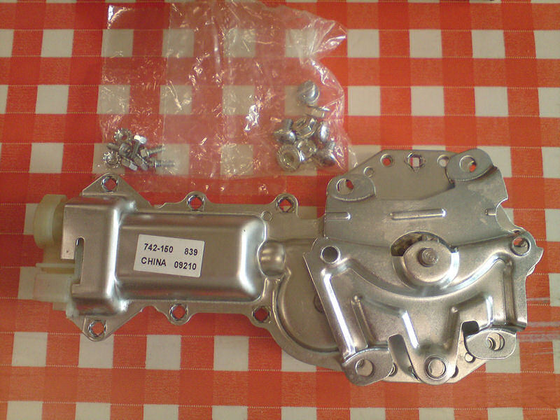

Ilku Kirjoitettu 27. Heinäkuuta, 2010 Kirjoittaja Kirjoitettu 27. Heinäkuuta, 2010 Onko joku vaihtanut sähkölasien moottoreita autoonsa? Onko nuo moottorit tosiaan kiinni pop-niiteillä ja oletteko laittaneet uudet moottorit kiinni samalla tavalla? Pitäisi vaihtaa nuo moottorit, kun ei jaksa nosta laseja kunnolla ylös asti noita uusia tiivisteitä vasten ja toinen moottoreista on varsin hidas. Summit antaa muutaman moottorivaihtoehdon, onko tietoa? mikä on sitten oikea malli?
cam95 Kirjoitettu 27. Heinäkuuta, 2010 Kirjoitettu 27. Heinäkuuta, 2010 Kyllä alkuperäiset moottorit on kiinni niiteillä vielä näissä uudemmissakin, porattava irti.
z 28 jari Kirjoitettu 27. Heinäkuuta, 2010 Kirjoitettu 27. Heinäkuuta, 2010 Onko joku vaihtanut sähkölasien moottoreita autoonsa? Onko nuo moottorit tosiaan kiinni pop-niiteillä ja oletteko laittaneet uudet moottorit kiinni samalla tavalla? Pitäisi vaihtaa nuo moottorit, kun ei jaksa nosta laseja kunnolla ylös asti noita uusia tiivisteitä vasten ja toinen moottoreista on varsin hidas. Summit antaa muutaman moottorivaihtoehdon, onko tietoa? mikä on sitten oikea malli? Ootko tilaamassa muutakin tavaraa Summitilta?Sitä vaan meinaan että jos et muuta tilaa kun noi moottorit,niin ota rockautosta->AC delcon moottori ~56$ kotiovelle. edit:näkyy olevan tarvikemoottoreissa samaan hintaan ratas mukana.
Ilku Kirjoitettu 28. Heinäkuuta, 2010 Kirjoittaja Kirjoitettu 28. Heinäkuuta, 2010 Summitilta pitäisi tilata, kun tässä Seinäjoella on kaveri, joka sieltä tilaa tavaraa seuraavaksi. Saisi suht. edullisesti. Joku vain sanoi, että tarvikemoottorit ovat jopa paremmat, kuin alkuperäistä vastaavat??? Onko alla olevassa linkissä oikea malli? Onko tuo moottori vain toisinpäin tuola toisessa ovessa, eli 2kpl samanlaisia pitänee tilata? http://www.summitracing.com/parts/RNB-742-150/
Senior Kirjoitettu 28. Heinäkuuta, 2010 Kirjoitettu 28. Heinäkuuta, 2010 Summitilta pitäisi tilata, kun tässä Seinäjoella on kaveri, joka sieltä tilaa tavaraa seuraavaksi. Saisi suht. edullisesti. Joku vain sanoi, että tarvikemoottorit ovat jopa paremmat, kuin alkuperäistä vastaavat??? Onko alla olevassa linkissä oikea malli? Onko tuo moottori vain toisinpäin tuola toisessa ovessa, eli 2kpl samanlaisia pitänee tilata? http://www.summitracing.com/parts/RNB-742-150/ Kovasti on samannäköinen kuin 4-gennerissäkin ja joo : moottori on toisinpäin tuola toisessa ovessa, eli 2kpl samanlaisia pitää tilata ...
cam95 Kirjoitettu 28. Heinäkuuta, 2010 Kirjoitettu 28. Heinäkuuta, 2010 Summitilta pitäisi tilata, kun tässä Seinäjoella on kaveri, joka sieltä tilaa tavaraa seuraavaksi. Saisi suht. edullisesti. Joku vain sanoi, että tarvikemoottorit ovat jopa paremmat, kuin alkuperäistä vastaavat??? Onko alla olevassa linkissä oikea malli? Onko tuo moottori vain toisinpäin tuola toisessa ovessa, eli 2kpl samanlaisia pitänee tilata? http://www.summitracing.com/parts/RNB-742-150/ Samaa mieltä, oman kokemuksen mukaan uusi tarvikemoottori on parempi kuin esim. rockautosta tilattu acdelko joka ei ole uusi vaan kunnostettu moottori. Mulla oli acdelko pari vuotta Camarossa ja tänä keväänä se oli sitten jumissa. Laitoin tilalle tuommosen Dormanin summitilta ja nostaa kyllä lasia nopeammin kuin edellinen. Purettuani vanhan pois ovesta se lähti kyllä pyörimään mutta ei sääliä vaan uutta laitoin tilalle. Kyllä tuo RNB-742-150 oikealta näyttäisi sinun autoosi.
Ilku Kirjoitettu 28. Heinäkuuta, 2010 Kirjoittaja Kirjoitettu 28. Heinäkuuta, 2010 Kiitokset asiallisista vastauksista. Tosiaan nuo vanhat ei vain jaksa oikein nostaa enää laseja ylös asti (varsinkin apparin puolelta jää ylös rakoa ja kovalla sateella vesi tulee tupaan). Laitan tommoset sitten tilaukseen.
Ilku Kirjoitettu 11. Elokuuta, 2010 Kirjoittaja Kirjoitettu 11. Elokuuta, 2010 Ameriikasta tuli taas paketti. Tänään olisi tarkoitus vaihtaa moottorit. Toista jo kokeilin, hyvin nostaa Kiinan -moottori lasin ylös.
