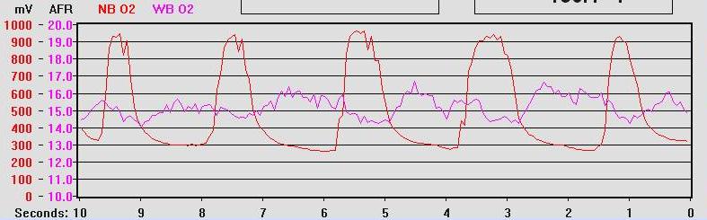

Haapis Kirjoitettu 13. Kesäkuuta, 2010 Kirjoitettu 13. Kesäkuuta, 2010 On noiden kapea- laajakaistalambdojen antamissa arvoissa tosiaan suuri ero. Omassa kotterossa on molemmat ja noista käyristä näkee hyvin noiden antojen erot. Laajakaista pinkillä ja kapeakaista punaisella. Tuo kapeakaistaisen anto on lähinnä tyylia on/off. Noista arvoista ei kannata välittää. (Sori Ilku topikin sotkemisesta. Saa poistaa.)
ratskin Kirjoitettu 13. Kesäkuuta, 2010 Kirjoitettu 13. Kesäkuuta, 2010 On noiden kapea- laajakaistalambdojen antamissa arvoissa tosiaan suuri ero. Omassa kotterossa on molemmat ja noista käyristä näkee hyvin noiden antojen erot. Laajakaista pinkillä ja kapeakaista punaisella. Tuo kapeakaistaisen anto on lähinnä tyylia on/off. Noista arvoista ei kannata välittää. (Sori Ilku topikin sotkemisesta. Saa poistaa.) pisti silmään noi kapeakaistan kirkontornit ja samoilla kohdin aallonpohjat laajakaistassa,??
Haapis Kirjoitettu 13. Kesäkuuta, 2010 Kirjoitettu 13. Kesäkuuta, 2010 pisti silmään noi kapeakaistan kirkontornit ja samoilla kohdin aallonpohjat laajakaistassa,?? Samaa ihmettelin ittekin aikaisemmin. Tuumailin että tuo kapeakaista on hitaampi ja hystereesi suurempi => seuraa tässä kuvassa viiveellä laajakaistan lukemia.
ratskin Kirjoitettu 13. Kesäkuuta, 2010 Kirjoitettu 13. Kesäkuuta, 2010 Samaa ihmettelin ittekin aikaisemmin. Tuumailin että tuo kapeakaista on hitaampi ja hystereesi suurempi => seuraa tässä kuvassa viiveellä laajakaistan lukemia. ok, toki voip olla noin,?
BlackZ Kirjoitettu 13. Kesäkuuta, 2010 Kirjoitettu 13. Kesäkuuta, 2010 On noiden kapea- laajakaistalambdojen antamissa arvoissa tosiaan suuri ero. Omassa kotterossa on molemmat ja noista käyristä näkee hyvin noiden antojen erot. Laajakaista pinkillä ja kapeakaista punaisella. Tuo kapeakaistaisen anto on lähinnä tyylia on/off. Noista arvoista ei kannata välittää. (Sori Ilku topikin sotkemisesta. Saa poistaa.) Tää on hyvä kuva kertomaan kaikille niille totuuden jotka kuvittelee että kapeakaistalla voi moottorin säätää HYVIN Kapeakaistalla ei tee yhtään mitään muutakuin siinä 14.7:1 seudulla kun on seokset ja ajetaan tasakaasulla, muuten sen näyttämällä ei oo mitään merkitystä
Pekka68 Kirjoitettu 13. Kesäkuuta, 2010 Kirjoitettu 13. Kesäkuuta, 2010 pisti silmään noi kapeakaistan kirkontornit ja samoilla kohdin aallonpohjat laajakaistassa,?? Ei tuossa mitään kummallista ole . Jännite ja AFR on vain tuossa taulukossa väärin päin . Hankaloittaa lukemista . Korkea jännite muuten tarkoittaa kapeakaistassa rikasta seosta ja laajakaistassa laihaa........
Haapis Kirjoitettu 13. Kesäkuuta, 2010 Kirjoitettu 13. Kesäkuuta, 2010 Ei tuossa mitään kummallista ole . Jännite ja AFR on vain tuossa taulukossa väärin päin . Hankaloittaa lukemista . Korkea jännite muuten tarkoittaa kapeakaistassa rikasta seosta ja laajakaistassa laihaa........ Kiitos Pekalle selvennyksestä
ratskin Kirjoitettu 13. Kesäkuuta, 2010 Kirjoitettu 13. Kesäkuuta, 2010 Ei tuossa mitään kummallista ole . Jännite ja AFR on vain tuossa taulukossa väärin päin . Hankaloittaa lukemista . Korkea jännite muuten tarkoittaa kapeakaistassa rikasta seosta ja laajakaistassa laihaa........ ok, kiitti tiedoista,

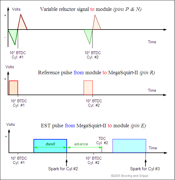

Ilku Kirjoitettu 16. Kesäkuuta, 2010 Kirjoittaja Kirjoitettu 16. Kesäkuuta, 2010 Katselin noita Haltechin asetuksia ja nyt ihmetyttää pari asiaa. Luulin, että sytkän asetuksia olisi säätöpenkissä ruuvattu enemmänkin, mutta ei noihin perusasetuksiin oltu koskettu. Vain seos- ja sytkäkartta säädöt tehtiin. Ennenkuin joku sieltä taas huomauttelee epäasiattomuuksia (tai siis laittaa tänne viestiä, että eikö auto toimikaan, niinkuin pitäisi), niin voi siirtyä eteenpäin ja ohittaa tämän aiheen. Siis... miten nää Haltechin asetukset pitäisi meidän autoissa olla tuon sytkämodulin kanssa? Onko se siis "tyhmä" vai "viisas" moduli. Haltechin oppaassa viitataan tähän sivulla 32. Linkki oppaaseen: http://www2.haltech.com.au/downloads/e6gmx/e6gmx_manual.pdf Voiko tuota asetusta muuttaa lennosta, kun sytkä on säädetty, vai meneekö sytty tästä sekaisin? Eli Haltechista Setup -valikosta->Ignition-setup - Output Edge: Rising vai Falling? - Output type: Constant Charge vai Constant Duty? Tuntuu vain kaikilla olevan nuo asetukset erilailla (jopa ristiin), joilla on Haltech. Hajottaako väärä asetus esim. modulin ajankanssa kuten sivulla 32 olevassa varoituksessa sanotaan? Saisiko näihin nyt joltain selventävän vastauksen.
GTATL Kirjoitettu 16. Kesäkuuta, 2010 Kirjoitettu 16. Kesäkuuta, 2010 If you are using 'standard input' to the processor (TSEL to VROUT) then the signal goes high on the negative-going zero transition, and low on the positive-going zero transition. (RISING EDGE) If you are using the 'inverted input' (TSEL to VROUTINV), then the signal goes ;low on the negative-going zero transition, and high on the positive-going zero transition. (FALLING EDGE)
GTATL Kirjoitettu 16. Kesäkuuta, 2010 Kirjoitettu 16. Kesäkuuta, 2010 ja tassa 7/8 pin gm modulen signaali mikahan asetus pitais olla
Ilku Kirjoitettu 16. Kesäkuuta, 2010 Kirjoittaja Kirjoitettu 16. Kesäkuuta, 2010 Kylläpä meni hienoksi! Saisko tuon nyt sitten vielä suomeksi ja sen tietoon, että voiko noita asetuksia vaihdella lennosta?
mkos Kirjoitettu 16. Kesäkuuta, 2010 Kirjoitettu 16. Kesäkuuta, 2010 Katselin noita Haltechin asetuksia ja nyt ihmetyttää pari asiaa. Luulin, että sytkän asetuksia olisi säätöpenkissä ruuvattu enemmänkin, mutta ei noihin perusasetuksiin oltu koskettu. Vain seos- ja sytkäkartta säädöt tehtiin. Ennenkuin joku sieltä taas huomauttelee epäasiattomuuksia (tai siis laittaa tänne viestiä, että eikö auto toimikaan, niinkuin pitäisi), niin voi siirtyä eteenpäin ja ohittaa tämän aiheen. Siis... miten nää Haltechin asetukset pitäisi meidän autoissa olla tuon sytkämodulin kanssa? Onko se siis "tyhmä" vai "viisas" moduli. Haltechin oppaassa viitataan tähän sivulla 32. Linkki oppaaseen: http://www2.haltech.com.au/downloads/e6gmx/e6gmx_manual.pdf Voiko tuota asetusta muuttaa lennosta, kun sytkä on säädetty, vai meneekö sytty tästä sekaisin? Eli Haltechista Setup -valikosta->Ignition-setup - Output Edge: Rising vai Falling? - Output type: Constant Charge vai Constant Duty? Tuntuu vain kaikilla olevan nuo asetukset erilailla (jopa ristiin), joilla on Haltech. Hajottaako väärä asetus esim. modulin ajankanssa kuten sivulla 32 olevassa varoituksessa sanotaan? Saisiko näihin nyt joltain selventävän vastauksen. megasquirtissa rising edge ja standard coil charge mikä vissiin vastaa tuota constant charge tyyppiä. megasquirt manuaalista "HEI does not use the reluctor for dwell " ja haltech manuaalista "Constant Charge: This signal is used to drive dumb igniters without internal dwell control"
Ilku Kirjoitettu 16. Kesäkuuta, 2010 Kirjoittaja Kirjoitettu 16. Kesäkuuta, 2010 Ok. Oletetaan siis, että on tyhmä moduli. Mutta tuo MSD taitaa muuttaa kaikki asetukset päälaelleen? No entäpä tuo toinen asetus? output Edge: Rising vai Falling Haltechin manuaalissa sivulla 98 on kuva, jossa asetukset on juurikin päinvastoin MSD:n 6A boksin kanssa. No onko tuo MSD-6BTM (sytkän viivästäminen myös mahdollista) sama asia? Luultavasti on?! Eli MSD:n kanssa taas pitäisi siis olla valittuna Constant Duty ja Rising? Voiko tässä nyt sitten hajota esim. moduli, kun kokeilee muuttaa arvoja Haltechista? ja vielä toinen kyssäri: Ja onko tuo dwell (Internal dwell?) -arvo nyt sitten puolan latausaika? "Coil Charge Time (ms) This field is only applicable when constant charge is selected. The value of this field is a measure of time in milliseconds and can range from 0.1ms - 8.2ms. Typical values are about 4-5ms." Eikö tuo 4-5ms ole liikaa? Käykö puolan päälle?
mkos Kirjoitettu 16. Kesäkuuta, 2010 Kirjoitettu 16. Kesäkuuta, 2010 Ok. Oletetaan siis, että on tyhmä moduli. Mutta tuo MSD taitaa muuttaa kaikki asetukset päälaelleen? No entäpä tuo toinen asetus? output Edge: Rising vai Falling Haltechin manuaalissa sivulla 98 on kuva, jossa asetukset on juurikin päinvastoin MSD:n 6A boksin kanssa. No onko tuo MSD-6BTM (sytkän viivästäminen myös mahdollista) sama asia? Luultavasti on?! Eli MSD:n kanssa taas pitäisi siis olla valittuna Constant Duty ja Rising? Voiko tässä nyt sitten hajota esim. moduli, kun kokeilee muuttaa arvoja Haltechista? ja vielä toinen kyssäri: Ja onko tuo dwell (Internal dwell?) -arvo nyt sitten puolan latausaika? "Coil Charge Time (ms) This field is only applicable when constant charge is selected. The value of this field is a measure of time in milliseconds and can range from 0.1ms - 8.2ms. Typical values are about 4-5ms." Eikö tuo 4-5ms ole liikaa? Käykö puolan päälle? msd:n kanssa megasquirtissa rising edge ja dwell asetettu hurjan isoksi eli 25,5. en tiedä miksi.
