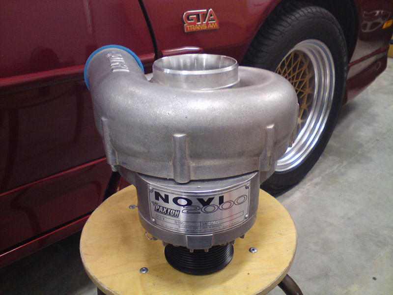

avogta-89 Kirjoitettu 8. Joulukuuta, 2010 Kirjoitettu 8. Joulukuuta, 2010 No... nyt olis kaksi Paxtonia. tuleeko uusi versio 2 paxtonilla
Ilku Kirjoitettu 8. Joulukuuta, 2010 Kirjoittaja Kirjoitettu 8. Joulukuuta, 2010 Tulee sellasella, että riittää...
Mopo305 Kirjoitettu 8. Joulukuuta, 2010 Kirjoitettu 8. Joulukuuta, 2010 Toinen tekee ylipaineen ja toinen alipaineen.
GTATL Kirjoitettu 8. Joulukuuta, 2010 Kirjoitettu 8. Joulukuuta, 2010 Toinen tekee ylipaineen ja toinen alipaineen. ylipaine alakertaan ja alipaine imusarjaan

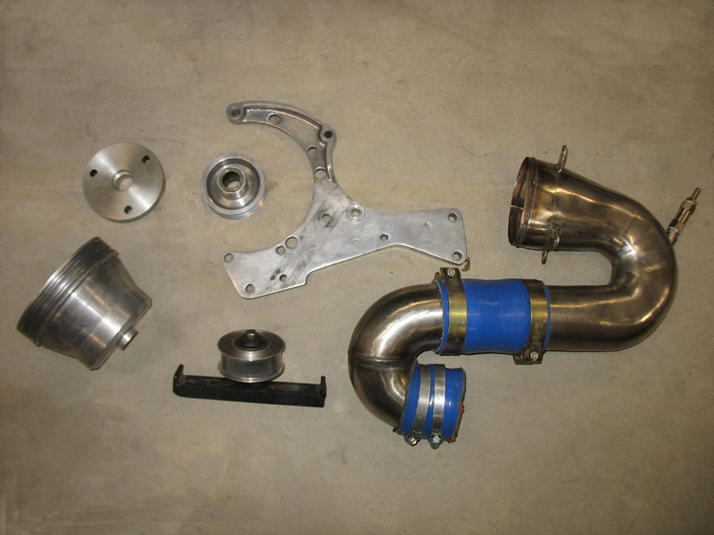

Ilku Kirjoitettu 14. Joulukuuta, 2010 Kirjoittaja Kirjoitettu 14. Joulukuuta, 2010 Jotain "romua" tallin lattialla.
avogta-89 Kirjoitettu 14. Joulukuuta, 2010 Kirjoitettu 14. Joulukuuta, 2010 lisäpainoa pito ongelmien vuoksiko
Ilku Kirjoitettu 14. Joulukuuta, 2010 Kirjoittaja Kirjoitettu 14. Joulukuuta, 2010 lisäpainoa pito ongelmien vuoksiko Jotain siihen suuntaan...

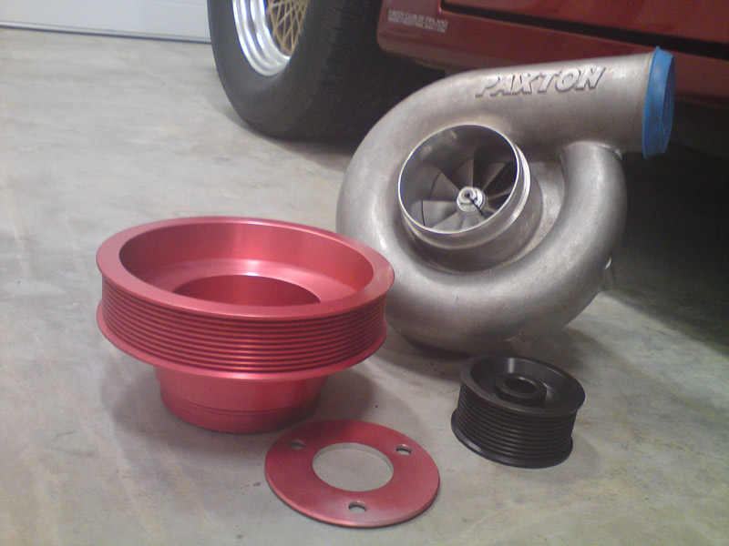

Ilku Kirjoitettu 14. Joulukuuta, 2010 Kirjoittaja Kirjoitettu 14. Joulukuuta, 2010 Pienen sovittelun jälkeen huomasin, että alkuperäiset letit syylärin takana ei sitten enää sovi tuon 10 -uraisen ahtimen remmin kanssa. Löytyykö jostain matalampia "lettejä", jotka menisi noihin omiin kiinnikkeisiin suoraan?

Ilku Kirjoitettu 15. Joulukuuta, 2010 Kirjoittaja Kirjoitettu 15. Joulukuuta, 2010 Vääristääkö joku jotenkin, toihan näyttää ihan HERVOTTOMAN kokoiselta! Ei voi mahtua edes kuorma-auton lavalle Ei tuo lopuksi paljon isompi ole, kuin vanha Paxton. Ehkä tuo kuva hieman vääristää... Ahtimen siipi, hyötysuhde ja tuotto tosin on aivan muuta. Novi istuu vanhaan kiinnitysrautaan varsin mukavasti pienillä muutoksilla.

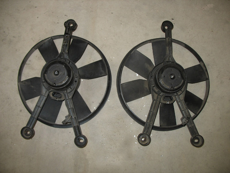

Ilku Kirjoitettu 5. Tammikuuta, 2011 Kirjoittaja Kirjoitettu 5. Tammikuuta, 2011 Ilta meni mukavasti tallissa. Jotain osia lähti autosta irti...
Ilku Kirjoitettu 5. Tammikuuta, 2011 Kirjoittaja Kirjoitettu 5. Tammikuuta, 2011 Nämäkään ei taida enää mahtua syylärin takapuolelle:
