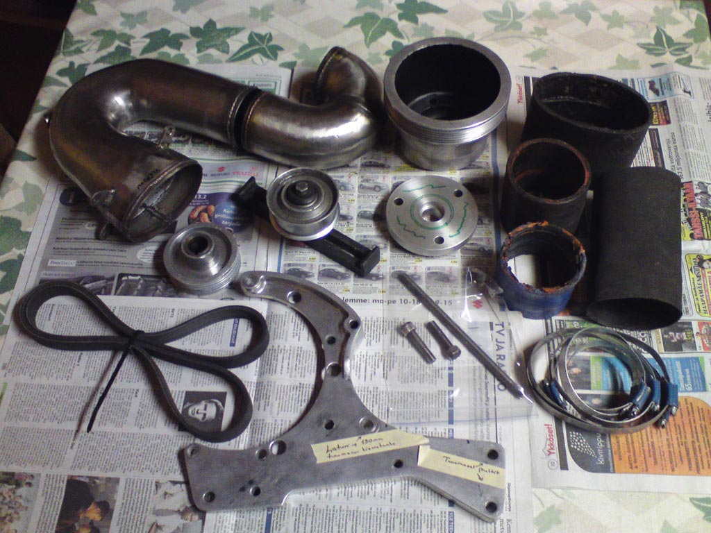

Ilku Kirjoitettu 11. Helmikuuta, 2011 Kirjoittaja Kirjoitettu 11. Helmikuuta, 2011 Loput vanhan paxtonin osat vaihtoi sitten omistajaa... Ehkä ensikesänä Vantaalla pyörii ahdettu lava-steppari Corveten koneella. Kuvaa osista, jotka vaihtoi juuri omistajaa, vain ahdin puuttuu:
