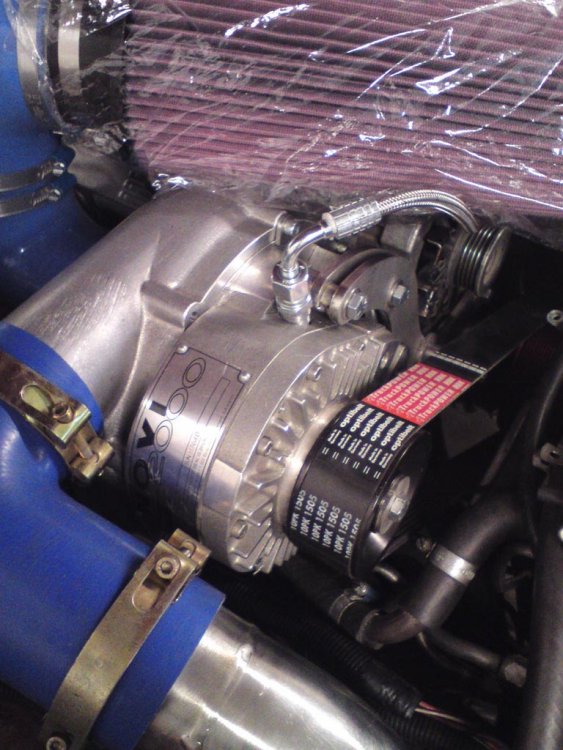

Mikey_ Kirjoitettu 31. Maaliskuuta, 2011 Kirjoitettu 31. Maaliskuuta, 2011 Koekasausta... Komia setuppi!
set28 Kirjoitettu 31. Maaliskuuta, 2011 Kirjoitettu 31. Maaliskuuta, 2011 Hyvää jälkee. Ite veisin kyl ton filsun jonnekin viileempään mestaan.
Ilku Kirjoitettu 31. Maaliskuuta, 2011 Kirjoittaja Kirjoitettu 31. Maaliskuuta, 2011 Hyvää jälkee. Ite veisin kyl ton filsun jonnekin viileempään mestaan. Kysyn vaan, että minne ja mitä kautta? Otanko sisälokarin irti? Kyllä se tuosta ottaa RamAir -pellin sieraimesta saa viileätä ilmaa. Suodatin on juuri oikealla kohdalla.
F350 Kirjoitettu 31. Maaliskuuta, 2011 Kirjoitettu 31. Maaliskuuta, 2011 Kysyn vaan, että minne ja mitä kautta? Otanko sisälokarin irti? Kyllä se tuosta ottaa RamAir -pellin sieraimesta saa viileätä ilmaa. Suodatin on juuri oikealla kohdalla. Jos haluais hifistellä, niin voishan tuohon tehdä suodattimen alapuolelle/ sivuille kotelon niin että vetää kaiken ilman sieraimesta
set28 Kirjoitettu 31. Maaliskuuta, 2011 Kirjoitettu 31. Maaliskuuta, 2011 Kysyn vaan, että minne ja mitä kautta? Otanko sisälokarin irti? Kyllä se tuosta ottaa RamAir -pellin sieraimesta saa viileätä ilmaa. Suodatin on juuri oikealla kohdalla. Puusilmä kun oon,niin enhän mä muista/näe et sul on toi rammari
GTATL Kirjoitettu 31. Maaliskuuta, 2011 Kirjoitettu 31. Maaliskuuta, 2011 Kysyn vaan, että minne ja mitä kautta? Otanko sisälokarin irti? Kyllä se tuosta ottaa RamAir -pellin sieraimesta saa viileätä ilmaa. Suodatin on juuri oikealla kohdalla. Aika vaikeeta on noille putkille loytaa tilaa, ehka oli voinut yrittaa juoksuttaa ton toisen putken rinnalla eteen mutta kuvasta vaikee hahmottaa. Tosta syysta ma tykkaan noista whipple ahtimista kun ei tule tota putkihassakkaa
Ilku Kirjoitettu 1. Huhtikuuta, 2011 Kirjoittaja Kirjoitettu 1. Huhtikuuta, 2011 Jos haluais hifistellä, niin voishan tuohon tehdä suodattimen alapuolelle/ sivuille kotelon niin että vetää kaiken ilman sieraimesta Joo aina jää paranneltavaa. Tuota vaihtoehtoa mietin itsekin, saattaa tulla kotelo jossain vaiheessa.
Fenix Kirjoitettu 1. Huhtikuuta, 2011 Kirjoitettu 1. Huhtikuuta, 2011 Tosta ilmansuodattimen paikasta.... Tolla konepellillä varmasti ihan jees sijainti, mutta laita varmuuden vuoksi joku suoja levy suodattimen alle jos tuntuu saavan lämpöä Ja jos se ei vähennä ilman saantia.
jaham Kirjoitettu 1. Huhtikuuta, 2011 Kirjoitettu 1. Huhtikuuta, 2011 oisko tossa mahdollista olla suorakaiteen muotoinen suodatin omassa kotelossa ja istuis tiiviisti kuitupeltiin?sieraimista tulis kaikki ilma suodattimelle,mulla näin tiiä sit onko hyvä vai huono.
Ilku Kirjoitettu 1. Huhtikuuta, 2011 Kirjoittaja Kirjoitettu 1. Huhtikuuta, 2011 oisko tossa mahdollista olla suorakaiteen muotoinen suodatin omassa kotelossa ja istuis tiiviisti kuitupeltiin?sieraimista tulis kaikki ilma suodattimelle,mulla näin tiiä sit onko hyvä vai huono. No joo en tiedä, kun tuo pelti ei ole suora sisältäpäin. Vaatisi aikamoista askartelua. Luulenpa vähän, että muutamalla hevosvoimalla ei tässä ole nyt merkitystä.
BlackZ Kirjoitettu 1. Huhtikuuta, 2011 Kirjoitettu 1. Huhtikuuta, 2011 Niin, onhan sulla välkkäri ja vesimetsku ruisku, ei maha hirveitä hyötyjä saada enää eristämällä tuota suodatinta..
SnakeWood Kirjoitettu 1. Huhtikuuta, 2011 Kirjoitettu 1. Huhtikuuta, 2011 Itse kyllä yrittäisin (yritän) saada mahdollisimman kylmää ilmaa koneeseen, etenkin jos nakutus oireita ollut. ero on merkittävä imetäänkö 100 vai 20 asteista ilmaa! Jokatapauksessa imuilmanläpötilakorjauksen pitää olla just eikä melkeen, tolla vaan saisit hieman lisää pelivaraa..
jaham Kirjoitettu 1. Huhtikuuta, 2011 Kirjoitettu 1. Huhtikuuta, 2011 kumpi sit parempi et sieraimista kaikki ilma suodattimelle vai osa konehuoneen jäähdytykseen?
SnakeWood Kirjoitettu 1. Huhtikuuta, 2011 Kirjoitettu 1. Huhtikuuta, 2011 kumpi sit parempi et sieraimista kaikki ilma suodattimelle vai osa konehuoneen jäähdytykseen? Suodatin keulaan ja sieraimet konehuoneeseen..
Ilku Kirjoitettu 1. Huhtikuuta, 2011 Kirjoittaja Kirjoitettu 1. Huhtikuuta, 2011 Suodatin keulaan ja sieraimet konehuoneeseen.. Tulkaa laittamaan tuo keulaan... Teillä menis vaan hermot, kun tila loppuu! =) fiilistelykuva "mikki-hiiri" remmestä:
Fenix Kirjoitettu 1. Huhtikuuta, 2011 Kirjoitettu 1. Huhtikuuta, 2011 kumpi sit parempi et sieraimista kaikki ilma suodattimelle vai osa konehuoneen jäähdytykseen? Koska on välijäähdytintä jne. ja konetila varmasti lämmin ja ilman saanti sinne hieman huonompi kun on ylimääräisiä vermeitä, niin en tekisi ram airia jo valmiiksi ahdettuun vehkeeseen vaan käyttäisin sieraimet konehuoneen jäähdyttämiseen. Ainoastaan hieman jotain suojapeltiä tai muovia ilmansuodattimen alle ehkä ettei kaikki lämpö tule imussa sisään. Mutta suurissa nopeuksissa se lämmin ilma varmasti poistuu sieltä konehuoneesta aika rivakasti Ja hienoa työtä Ilkku että olet saanut kaikki mahtumaan tonne. Miten sujuu tulpan vaihdot?
Msk383 Kirjoitettu 2. Huhtikuuta, 2011 Kirjoitettu 2. Huhtikuuta, 2011 Eikö tuota suodatinta olisi mahdollista vetää esim alakautta etumaskin sisään? Mulla oli tollanen tötterö sumuvalon paikalla, toki sumarit poistettuna, mutta toimi hyvin ja otti ilman ulkoilmasta eikä konetilasta. Vaikutti aikalailla imuilman lämpötilaan. Hyvä nähdä paxtoni tositoimissa eikä pölyyntymässä hyllyssä
Hurja Kirjoitettu 3. Huhtikuuta, 2011 Kirjoitettu 3. Huhtikuuta, 2011 Imuilman lämpötilaan en tierä onko vaikutusta mutta hengitystä parantaa varmasti todella huomattavan määrän verran kun otat tuon muovipussin pois filtterin päältä Ja kaikille keulaan vetäjille tieroksi että ilku on ihan oikias, ei tuola pellin alla oo tilaa
Ilku Kirjoitettu 5. Huhtikuuta, 2011 Kirjoittaja Kirjoitettu 5. Huhtikuuta, 2011 Imuilman lämpötilaan en tierä onko vaikutusta mutta hengitystä parantaa varmasti todella huomattavan määrän verran kun otat tuon muovipussin pois filtterin päältä Ja kaikille keulaan vetäjille tieroksi että ilku on ihan oikias, ei tuola pellin alla oo tilaa Eikö tuo suojapussi kuulukaan tuohon? Tänään tuli tehtyä uutta "jenkaa" vesipumpun päähän ja sovitettua ahtimen remmen kiristinpyörää. Pitää vain tehdä vielä oma väännin tuolle kiristinpyörälle, kun se on niin jäykkä, ettei hievahdakaan ilman pientä aputyökalua ja tilaa ei ole juuri vääntää remmen ollessa siivapyörillä. Hieman nuo ilmastoinnin letkut haittaa asennusta. Puuttuu enää vesi-/metkusuutin (tilattu) ja lyhyempi tehostimen remmi (ilmastointikompura jää penkityksen ajaksi irti, hajoaa varmaan muuten). Pari iltaa ja auto olisi nipussa.
BlackZ Kirjoitettu 6. Huhtikuuta, 2011 Kirjoitettu 6. Huhtikuuta, 2011 Pari iltaa ja auto olisi nipussa. Hienoa! Suapa nähä suttaako se Ilkulla rans ami ens kesänä...
Ilku Kirjoitettu 6. Huhtikuuta, 2011 Kirjoittaja Kirjoitettu 6. Huhtikuuta, 2011 Hienoa! Suapa nähä suttaako se Ilkulla rans ami ens kesänä... Jos on oikein märkä asfaltti, niin silloin uskoisin toisesta pyörästä jäävän pari metriä rantua.
BlackZ Kirjoitettu 6. Huhtikuuta, 2011 Kirjoitettu 6. Huhtikuuta, 2011 Jos on oikein märkä asfaltti, niin silloin uskoisin toisesta pyörästä jäävän pari metriä rantua. Se on siinä ja siinä mutta vaiha lukoton perä jos ei muuten taho pyöriä....
