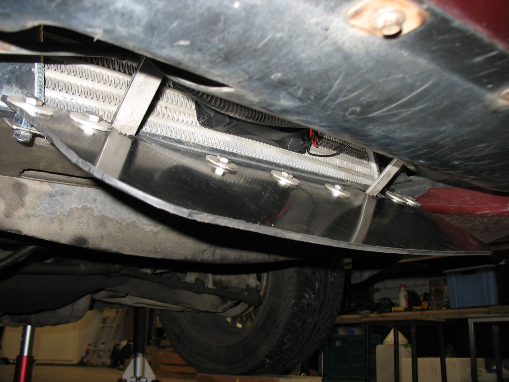

rstuning Kirjoitettu 18. Huhtikuuta, 2011 Kirjoitettu 18. Huhtikuuta, 2011 On sielä sellainen oma versio ilmanohjaimesta, eli isompi lärpäke, mitä alkuperäinen on. Se ei tunnu auttavan. Jos se pääsee ajossa joustamaan ja taipumaan alle (esim roiskeläppäkumi tyyppinen?), niin ei toimi vaikka olis maata laahaava lärpäke Luullakseni se ilmanohjain pitäs pysyä pystysuorassa kokoajan, tai ihanne olis etuviisto, mutta silloin se ei antaisi periksi töyssyissä
Ilku Kirjoitettu 18. Huhtikuuta, 2011 Kirjoittaja Kirjoitettu 18. Huhtikuuta, 2011 Jos se pääsee ajossa joustamaan ja taipumaan alle (esim roiskeläppäkumi tyyppinen?), niin ei toimi vaikka olis maata laahaava lärpäke Luullakseni se ilmanohjain pitäs pysyä pystysuorassa kokoajan, tai ihanne olis etuviisto, mutta silloin se ei antaisi periksi töyssyissä Joo ei anna periksi. Laitetaan ny siitä kuva. Putket kulkee alempana, joten ei taida ottaa maahan missään vaiheessa, ellei sitten aja sitä vartavasten johonkin esteeseen. Ehkä tässä pitäisi olla vielä reunat, että kerää ilmaa paremmin??! Niin ja sanotaan nyt, että ei tämä ole vielä keittänyt missään vaiheessa, mutta Haltechin mukaan lämmöt ovat nousseet viime kesästä jonkinverran. Muutosta on tullut siis letteihin ja ahdin vaihtunut, alkuperäisten imevien lettien tilalle tuli "Summitin" vastaavankokoiset letit. Toivotaan, että huomenna tilanne korjaantuu, kun ilmaan tsydeemin. Ja tuo musta tuola välijäähyn edessä on 10" letti. Yksi kaveri meinasi, että siitä saisi hyödyn kuumana kesäpäivänä (tiedä sitten?).

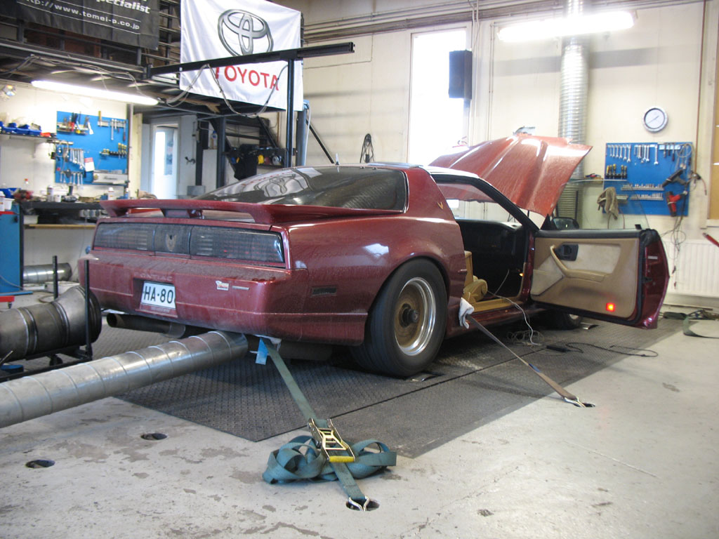

Mopo305 Kirjoitettu 20. Huhtikuuta, 2011 Kirjoitettu 20. Huhtikuuta, 2011 Koskas se dyno oli,kansa vaatii faktaa!!
Ilku Kirjoitettu 21. Huhtikuuta, 2011 Kirjoittaja Kirjoitettu 21. Huhtikuuta, 2011 Koskas se dyno oli,kansa vaatii faktaa!! Se oli jo! =) Auto säädetty ja tuntuu toimivan mukavasti. Voin suositella Ranaco Racingia Alahärmässä. 300HV:n tavoite täyttyi. Ahtoja nyt jopa 0,35bar, mutta ei hätää tilauksessa on jo pienempi ahtimen siivapyörä.
