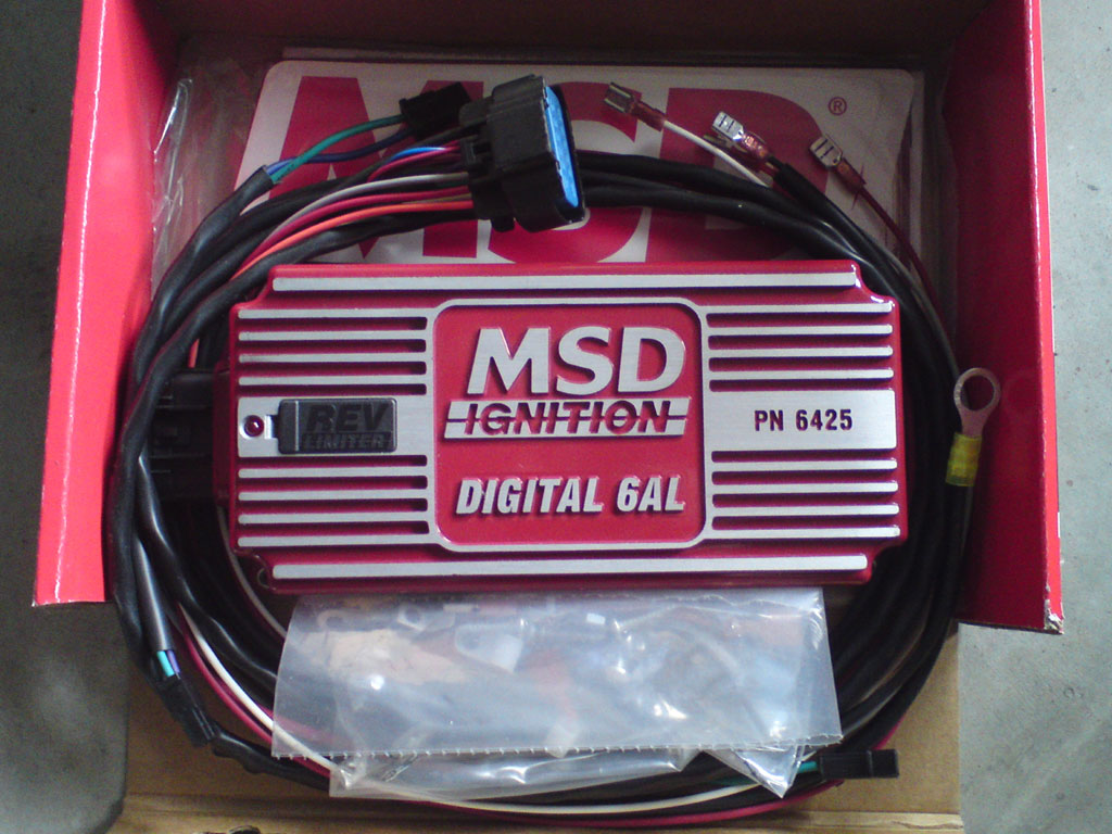

Ilku Kirjoitettu 12. Toukokuuta, 2011 Kirjoittaja Kirjoitettu 12. Toukokuuta, 2011 Jatketaan nyt tuota MSD ja Haltech asiaa... Täytyy itse kirjoittaa tänne, kun tämä oli luultavasti liian ylivoimainen asia monelle... no ymmärrän, ettehän voi tietää tarkalleen, miten olen MSD:n kytkenyt. Autossa on nyt uusi digital MSD 6 AL boksi. Myin vanhan pois, kun halukas ostaja löytyi (en tarvi enää Boost Timing Masteria, kun Haltech hoitaa sytyn viivästyksen). Hankin boksin tulevaisuutta ajatellen, kun koneeseen tulee pian lisää ahtoa, oma sytty ei silloin enää varmaan riitä. Kytkin MSD:n niin, että moduli ohjaa MSD:tä, eikä Haltech. En näe tähän mitään haittaa, että moduli on mukana, koska MSD:n kanssa moduli ei joudu niin "koville"... Haltechin ohjekirjassa lukee s. 98, että jos käytetään MSD:tä tai jotain jälkiasennus sytytystä tulee asetukset laittaa seuraavasti: "plaa plaa plaa...": http://files.haltech.com/downloads/e6gmx/e6gmx_manual.pdf Mutta tämäpäs ei olekaan totuus, nyt kun asiaa on tutkittu muutaman kerholaisen kesken jo jonkin aikaa... ja on tullut asiaa ihmeteltyä. Jos asetukset muutetaan kuten Haltech neuvoo, niin sytty heittää ihan sekaisin ja autossa on jo tyhjäkäynnillä hirveet ennakot. Triggeriä ei myöskään pysty säätämään enää. Koska käytetään edelleen auton omaa modulia ja sen tuomia "etuja", niin asetukset muuttuukin noihin Haltechin asetuksiin verrattuna. Jos MSD kytketään johtosarjaan niin, että Haltech ohjaa MSD:tä, tilanne on toinen ja silloin pitää laittaa nuo Haltechin neuvomat asetukset. Samalla kytketään MSD:n valkoinen johto Haltechin johtosarjaan. Noi liipaisuhetket ja hienot kanttiaallot alan pikkuhiljaa ymmärtämään, vaikka oikeastaan niiden sielunelämän voin jättää mietittäväksi jollekin muulle. Menihän tähän aikaa ja hermoja, mutta nyt tiedän asian. Kuva vielä uudesta MSD:stä. Laitteessa on helppo säätää max sytty kannen alta 100rpm:n välein ja kiteitä ei tarvi vaihdella. Laitteessa palaa myös punainen valo merkkinä, että se on käytössä, kun sytytysvirta käännetään päälle tai auto käy. Boksi on myös hieman matalampi ja sopii paremmin pellin alle:
Blower Kirjoitettu 12. Toukokuuta, 2011 Kirjoitettu 12. Toukokuuta, 2011 Näitä kytkemisiä kun lukee, niin tuntee olevansa vaan entistä tyhmempi. MSD 6al-2 ohjeissa http://www.msdignition.com/instructions/Products/Ignitions/6421.pdf?terms=6421 sivulla 16 on ohje miten palikka kytketään. Tossa se on kytketty moduulin ja puolan väliin. Noin kytkin itsekkin ja ei tarvinnut muuttaa megasta mitään asetuksia. Raati voisi varmaan sanoa, kumpi kytkemistapa on parempi. Suoraan eculta vai moduulin ja puolan väliin?
