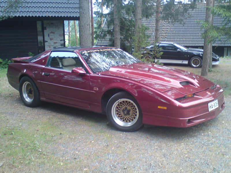

Ilku Kirjoitettu 20. Kesäkuuta, 2011 Kirjoittaja Kirjoitettu 20. Kesäkuuta, 2011 Tuli tosta ilmastoinnin kennon tukkoisuudesta mieleen. Mulla oli camaros täs joku kevät lämpöongelmia, hitaas ajos lämpes tosi nopiaan ja reippaan puoleisesti. Ongelmat loppu siihen kun otin syylärin (ei oo ilmastoinnin kennoa, enää) käteen ja pesin kunnolla edestä ja takaa. Ihan puutarhaletkulla vaan reilusti vettä ja oikeita liuottimia. Syylärikin keveni samalla varmaan pari kiloa. Sen siitä saa, madalletulla autolla ajaa sorarännis rallia: hietaa syyläriin Mulla on varsin uusi tuo syyläri, joten ei siinä vielä ole "kuraa". Himoksen reissu tehtynä, hienosti pelasi auto. Tuntui vetävän aika mukavasti kotimatkalla ja lämmötkin pysyi kurissa, oli senverran viileää... Bensa vain meinasi loppua, kun ei löytynyt heti huoltoasemaa. Sain menemään tankkiin 58l bensaa, kun se asema lopulta Keuruulta löytyi, 95,00€ tankkiin... halpaa... :'( Kiitokset vielä Juhalle ja Moonalle mökistä. Ja vielä kuvaa meidän mökiltä (kaksi RamAiria, toisessa vähän enemmän nostettu peltiä lämpöongelmien vuoksi):

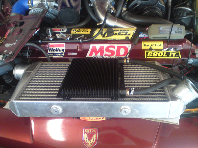

Ilku Kirjoitettu 20. Heinäkuuta, 2011 Kirjoittaja Kirjoitettu 20. Heinäkuuta, 2011 no jokos tää on kulkenut niitä korkeita kymppejä vai vieläkö siellä tallilla hierotaan Juu vielä hieroskellaan... Tänään meni kokoilta ja osa päivääkin tallissa asennellessa tuota Oil Cooleria. Nyt se on paikallaan ja näyttäisi pelittävän, huomenna näkee vaikutuksen paremmin, kun pääsee testilenkille. Otin riskin ja asensin letkut molempiin päihin klemmareilla (toki paremmilla sellaisilla, kuin sarjassa tuli mukana). Lisäksi valitsin asennoksi poikkeuksellisesti pystyyn. Mukavasti kasvoi tuo öljytilavuus ainakin. Loppuviikosta vedin vielä Megularsin vahat pintaan. Alkaa pikkuhiljaa tämä harrastaminen tuntumaan jo työltä. Ahtimen pieni siivapyörä odottelee seuraavana pellin alle pääsyä. Eiköhän sitte ala tapahtumaan viimeistään jotakin... Kuvaa asennuksesta:
Mopo305 Kirjoitettu 20. Heinäkuuta, 2011 Kirjoitettu 20. Heinäkuuta, 2011 Noi lemmarit ei kelpaa sripille!
Ilku Kirjoitettu 20. Heinäkuuta, 2011 Kirjoittaja Kirjoitettu 20. Heinäkuuta, 2011 Noi lemmarit ei kelpaa sripille! Ai "lemmarit", tarkoittanet klemmarit ja eikös sitä kuitenkin olla menossa stripille, eikä "sripille"? Kukas oikeinkirjoituksista olikaan huolissaan?! Saahan noihin letkuihin vielä puristusliitokset, jos haluaa... mä en halua!
