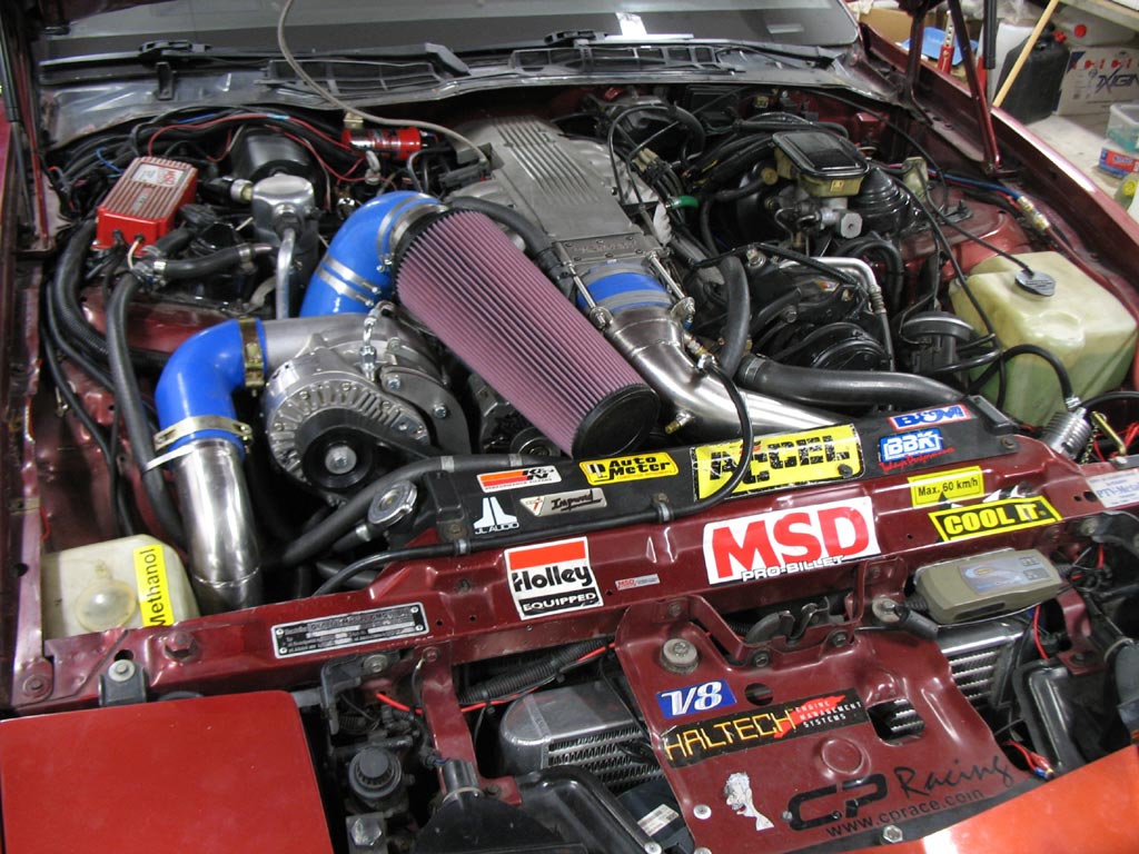

Ilku Kirjoitettu 13. Huhtikuuta, 2011 Kirjoittaja Kirjoitettu 13. Huhtikuuta, 2011 Tänään kului ilta vielä tallissa. Nyt olis ovipaffitki paikallaan ja lisäleteille omat kytkimet keskikonsolissa. Auto olis sitte tältäosin valmis! Mitähän sitte tekis?

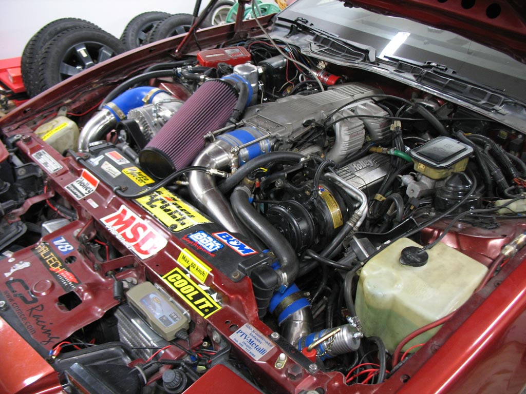

Ilku Kirjoitettu 13. Huhtikuuta, 2011 Kirjoittaja Kirjoitettu 13. Huhtikuuta, 2011 ja vielä toisesta kuvakulmasta:
Ilku Kirjoitettu 13. Huhtikuuta, 2011 Kirjoittaja Kirjoitettu 13. Huhtikuuta, 2011 Onko tuolla paisuntasäiliöllä mitään merkitystä näissä vehkeissä? Nakkasin sen lattialle, kun ei ole enää pellinalla tilaa ja vedin letkun auton alle, jos tulee ylivuotoa...
Mopo305 Kirjoitettu 14. Huhtikuuta, 2011 Kirjoitettu 14. Huhtikuuta, 2011 Eikai siinä muuta,kun vetää ilamaa järjestelmään,kun masiina jäähtyy???
-vellu Kirjoitettu 14. Huhtikuuta, 2011 Kirjoitettu 14. Huhtikuuta, 2011 Onko tuolla paisuntasäiliöllä mitään merkitystä näissä vehkeissä? Nakkasin sen lattialle, kun ei ole enää pellinalla tilaa ja vedin letkun auton alle, jos tulee ylivuotoa... Laita vaikka tämmöinen tilalle: http://www.summitracing.com/parts/SUM-300101-W/ Mahtunee jonnekin?
camaro82 Kirjoitettu 14. Huhtikuuta, 2011 Kirjoitettu 14. Huhtikuuta, 2011 Mitähän sitte tekis? Osta vaikka pari sponsoritarraa lisää Kummeli-storiesista lainattua: Ekkai sää ny ilmatteks näitä tarroja? En, kyllä mää niistä maksoin...
camaro82 Kirjoitettu 14. Huhtikuuta, 2011 Kirjoitettu 14. Huhtikuuta, 2011 Auto olis sitte tältäosin valmis! Hyvä homma Aika paljon tavaraa tuolla konehuoneessa
Ilku Kirjoitettu 14. Huhtikuuta, 2011 Kirjoittaja Kirjoitettu 14. Huhtikuuta, 2011 Laita vaikka tämmöinen tilalle: http://www.summitracing.com/parts/SUM-300101-W/ Mahtunee jonnekin? Ei oikein mahdu tuo pönttö minnekään. Laitoin sitten takas vanhan pöntön. Sieläpä nyt sitten on.
Ilku Kirjoitettu 14. Huhtikuuta, 2011 Kirjoittaja Kirjoitettu 14. Huhtikuuta, 2011 Ei tainneet olla riittävät nuo Summitin letit. Auto käy kuumana (Haltechin mukaan 103 asteisena). Tuosta ei taida olla enää pitkä matka kiehumiseen asti?! Postitiivista on että Novin ahtaa alle kilon. Nakuttaa tosin heti ilman vesi-/metkuruiskua kun menee ahdoille, joten säätämistä on
Senior Kirjoitettu 14. Huhtikuuta, 2011 Kirjoitettu 14. Huhtikuuta, 2011 Mitähän sitte tekis? Ota olut.
mkos Kirjoitettu 14. Huhtikuuta, 2011 Kirjoitettu 14. Huhtikuuta, 2011 Nakuttaa tosin heti ilman vesi-/metkuruiskua kun menee ahdoille, joten säätämistä on olis mielenkiintoista nähdä sytkä / bensa kartat
BlackZ Kirjoitettu 15. Huhtikuuta, 2011 Kirjoitettu 15. Huhtikuuta, 2011 No on kai sulla ennakkoa liikaa tai liian laihalla se jos nakuttaa, ei se nyt silleen sais olla säädetty että nakuttaa ilman vesimetskuruiskua Tai sitten pitää olla kahdet eri säädöt, rankemmat vesimetskuruiskun kanssa ja loivemmat ilman sitä. Jos tuo seos loppuu vaikka reissussa niin ei oo kivaa jos pitää pintakaasulla vaan ajella
Ilku Kirjoitettu 15. Huhtikuuta, 2011 Kirjoittaja Kirjoitettu 15. Huhtikuuta, 2011 No on kai sulla ennakkoa liikaa tai liian laihalla se jos nakuttaa, ei se nyt silleen sais olla säädetty että nakuttaa ilman vesimetskuruiskua Tai sitten pitää olla kahdet eri säädöt, rankemmat vesimetskuruiskun kanssa ja loivemmat ilman sitä. Jos tuo seos loppuu vaikka reissussa niin ei oo kivaa jos pitää pintakaasulla vaan ajella No joo, ehkä keskiviikon jälkeen ollaan viisaampia. Uskon, että sen jälkeen ei enää nakuta tai jotain on pahasti pielessä. Eniten ihmetyttää vaan tuo korkea lämpö. Muutaman ryntäytyksen jälkeen nosti lämpöjä (johtunee ehkä siitä, että voi olla hieman laihalla), eikä lämmöt pudonneet siitä enää normaaliajossa juurikaan.
Senior Kirjoitettu 15. Huhtikuuta, 2011 Kirjoitettu 15. Huhtikuuta, 2011 Eniten ihmetyttää vaan tuo korkea lämpö.... Ja järjestelmässä ei varmasti ilmaa ?
Msk383 Kirjoitettu 15. Huhtikuuta, 2011 Kirjoitettu 15. Huhtikuuta, 2011 Kannattaa tarkistaa toi nestetasapaino ettei vaan olis puolillaan vettä toi järjestelmä. Mikä siinä on imuilman lämpötila kun kone on lämmennyt? Sinällään sillä ei pitäisi olla vaikutusta mutta kertoo ehkä jotain sun konehuoneen ahtaudesta jos on kovin korkea.. Sitten vaan uutta tulppaa ja ennakkoja miettimään jos muu ei auta ja lopuksi asennat tollasen samanlaisen öljynjäähdyttimen flektillä ku mulla on.
z 28 jari Kirjoitettu 15. Huhtikuuta, 2011 Kirjoitettu 15. Huhtikuuta, 2011 Noi ilmakuplat jäähdytysjärjestelmässä saa aikaan v-mäisiä ilmiöitä.Mulla nousi lämmöt ~10 sekunnissa normaalista tapin täydelle ,ja tuli alas reilummalla kaasulla.Jos ylävesiletku ei ole kova koneen ollessa normilämmössä,niin jossain on häikkää.
repa Kirjoitettu 15. Huhtikuuta, 2011 Kirjoitettu 15. Huhtikuuta, 2011 Mites lämmityslaite? Oliskos se täynnä ilmaa?
Crisis Kirjoitettu 15. Huhtikuuta, 2011 Kirjoitettu 15. Huhtikuuta, 2011 Ilmanohjain keulassa paikallaan. Se lisalarpake siis? sen ku ottaa pois mulla nosti vaparikin lampoja parin vedon jalkeen. Toisaalta jos et oo viela konetta saatany, ihmettelen etta ajelet/poljet sita kuumaks ollenkaan.
Soppa Kirjoitettu 15. Huhtikuuta, 2011 Kirjoitettu 15. Huhtikuuta, 2011 Ilmanohjain keulassa paikallaan. Se lisalarpake siis? sen ku ottaa pois mulla nosti vaparikin lampoja parin vedon jalkeen. Toisaalta jos et oo viela konetta saatany, ihmettelen etta ajelet/poljet sita kuumaks ollenkaan. Joo, nostaa ihan helvetisti lämpöjä jos on sytkä myöhäsellä. Kokemusta on.
Ilku Kirjoitettu 18. Huhtikuuta, 2011 Kirjoittaja Kirjoitettu 18. Huhtikuuta, 2011 Ilmanohjain keulassa paikallaan. Se lisalarpake siis? sen ku ottaa pois mulla nosti vaparikin lampoja parin vedon jalkeen. Toisaalta jos et oo viela konetta saatany, ihmettelen etta ajelet/poljet sita kuumaks ollenkaan. On sielä sellainen oma versio ilmanohjaimesta, eli isompi lärpäke, mitä alkuperäinen on. Se ei tunnu auttavan. Täytyy nyt kokeilla ilmata tuo järjestelmä vielä. Niin... miksei autoa saisi käyttää lämpimäksi? Toimiihan tuo ihan hyvin samoilla säädöillä, mitkä tehtiin viime kesänä. Ahdoille autoa ei vain viedä. Saattaa työ sytkäkin olla myöhäisellä joltain osin, no eiköhän tuo selviä keskiviikkona.
Crisis Kirjoitettu 18. Huhtikuuta, 2011 Kirjoitettu 18. Huhtikuuta, 2011 Ma en nyt oikeen ymmartany keittaako se tyhjakaynnilla vai ajossa vedattaessa? Jos ei keittany samoilla saadoilla viimekesana, ja dumppaat ahtoja ulos, niin ei sen pitais keittaa nytkaan. Ei muuta ku ilmaamaan/pumppaamaan letkuja ku termari on auki. Sen pitais horpata jos siela on ilmaa.
Crisis Kirjoitettu 18. Huhtikuuta, 2011 Kirjoitettu 18. Huhtikuuta, 2011 Postitiivista on että Novin ahtaa alle kilon. Nakuttaa tosin heti ilman vesi-/metkuruiskua kun menee ahdoille, joten säätämistä on Tan takia ma mietin etta sa kengittelet sita ennen saatoja. Toivottavasti tulee saadoilla kuntoon
Ilku Kirjoitettu 18. Huhtikuuta, 2011 Kirjoittaja Kirjoitettu 18. Huhtikuuta, 2011 Tan takia ma mietin etta sa kengittelet sita ennen saatoja. Toivottavasti tulee saadoilla kuntoon Joo ei kiusata tarpeettomasti. Eiköhän tämä tästä. Pitihän sitä kerran kokeilla paljonko ahtaa, ettei turhaan vie autoa penkkiin kenties väärillä ahtimen välityksillä... tosin tuo oli valvotusti hoidettu homma.
