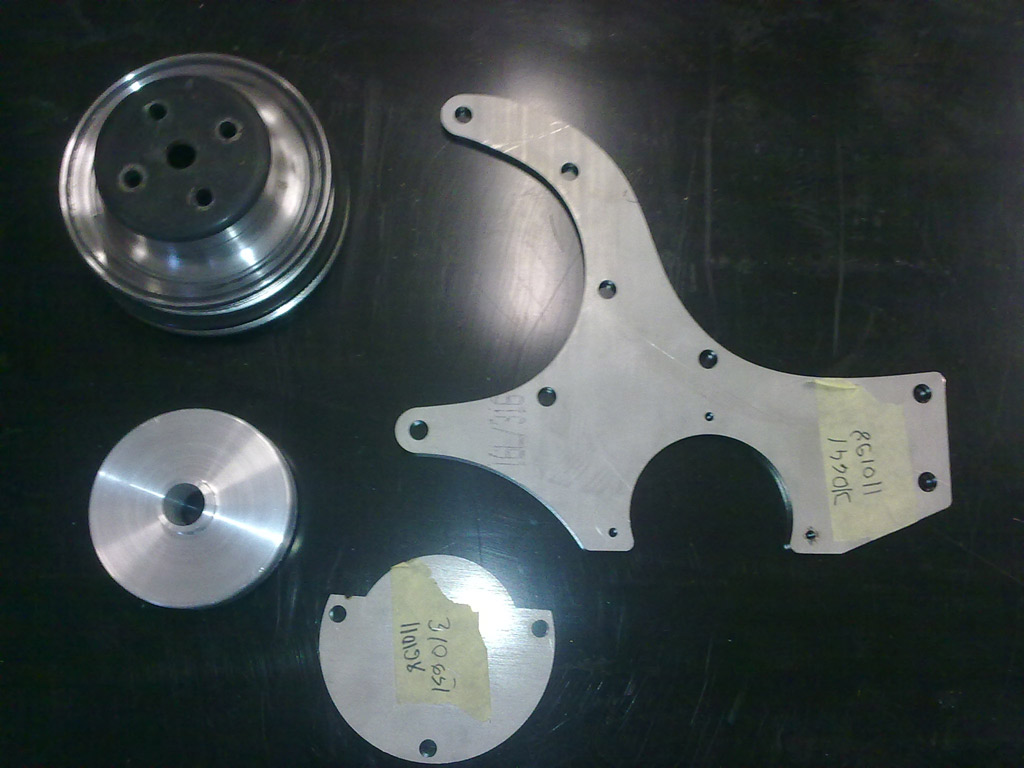

Ilku Kirjoitettu 14. Maaliskuuta, 2011 Kirjoittaja Kirjoitettu 14. Maaliskuuta, 2011 Jotain loppuosia sain tänään... vielä puuttuu identtinen rauta ja puslat väliin... mutta nyt pääsee jo kasaamaan. Tuo alumiininen välipyörä pitää heittää pakkaseen, että istuu paikalleen, on sen verran tarkat sovitukset. Ei hullumpi ahtimenkiinnitysrauta itsesuunnittelemaksi. Vesipumpun pyörästä piti myös viistää pois, että remmi mahtuu kulkemaan.
Ilku Kirjoitettu 18. Maaliskuuta, 2011 Kirjoittaja Kirjoitettu 18. Maaliskuuta, 2011 Ongelmana meinaa olla tuo remmi, kun ei tahdo löytyä 10 -uraisista 1500mm pitkää remmiä. Nuo menee 10cm välein, eli vaihtoehtoja on huonosti.
Nova Kirjoitettu 18. Maaliskuuta, 2011 Kirjoitettu 18. Maaliskuuta, 2011 Ongelmana meinaa olla tuo remmi, kun ei tahdo löytyä 10 -uraisista 1500mm pitkää remmiä. Nuo menee 10cm välein, eli vaihtoehtoja on huonosti. http://www.kumiapu.fi/index.html Tuolta jos löytyy sopiva pituus niin leveyden saa valita kun leikkaavat isommasta pötköstä niin monta uraa kuin haluaa.
Ilku Kirjoitettu 18. Maaliskuuta, 2011 Kirjoittaja Kirjoitettu 18. Maaliskuuta, 2011 http://www.kumiapu.fi/index.html Tuolta jos löytyy sopiva pituus niin leveyden saa valita kun leikkaavat isommasta pötköstä niin monta uraa kuin haluaa. Hienoa, kiitos linkistä! Soittelinkin jo tuonne ja kyselin... nyt vain sovittelemaan kapeammalla remmillä tarkka pituus...

Ilku Kirjoitettu 21. Maaliskuuta, 2011 Kirjoittaja Kirjoitettu 21. Maaliskuuta, 2011 Joko tää äijä ransu pauhaa kohta nii että ikkunat helisöö....?! Eiköhän se kohta ala "puhumaan..." Ahtimen remmi löytyi sitten saksasta asti. Löyty just oikea pituus. Optibelt valmistaa kyseistä pituutta ja leveyttä.
