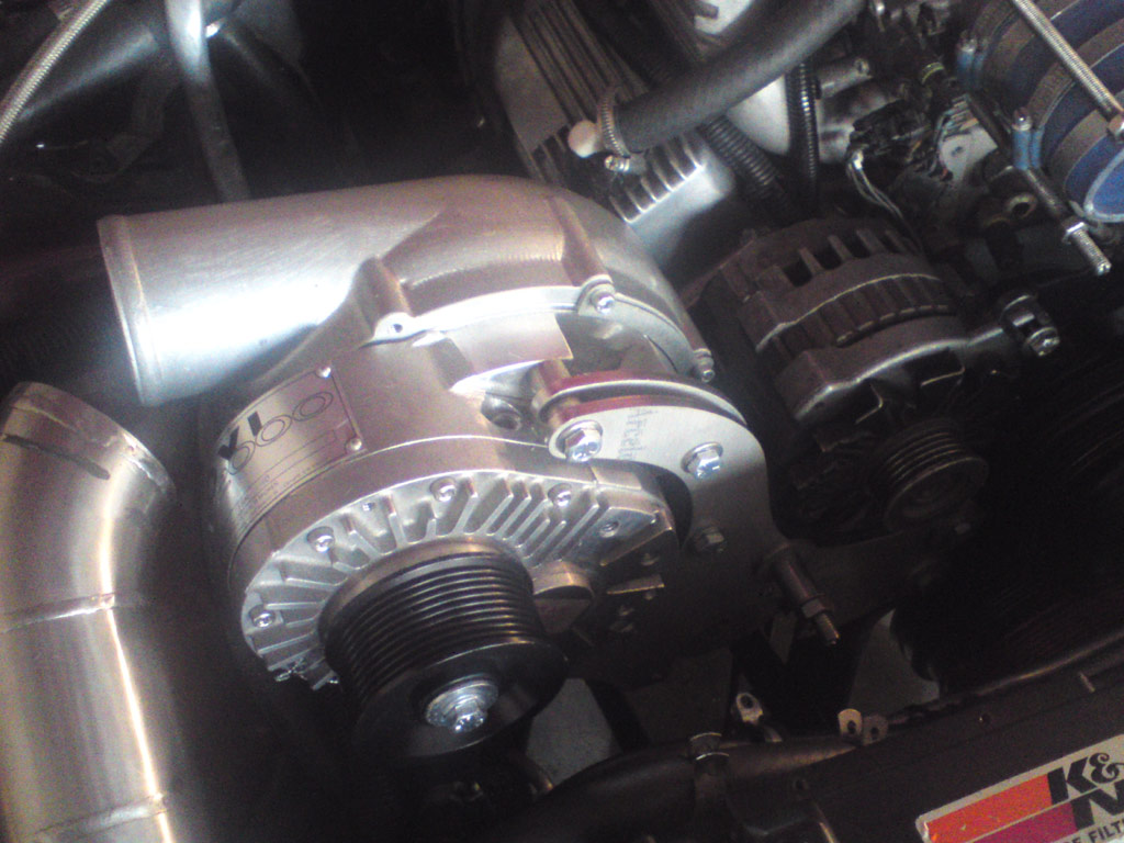

Ilku Kirjoitettu 29. Maaliskuuta, 2011 Kirjoittaja Kirjoitettu 29. Maaliskuuta, 2011 No niin... Toinenkin kiinnitysrauta saapui vihdoin ja pääsin asentamaan Novin paikalleen. Tuli erittäin tukeva paketti tuolla "puslatsydeemillä". Varsin onnistunu kiinnitysrauta siis oma suunnittelemaksi... Vielä pitäisi tehdä tuo putken lähtö välijäähdyttimelle (sain tehtyä lisätilaa pellinalle) ja imuputki suodattimelle, remmit ja letkut paikalleen, kasata loppuun välijäähdyttimen putkisto, lyhentää muutama pultti, vetää alapyörä momenttiin, vetää johdot välijäähdyttimen edessä olevalle letille ja pientä fiksausta. Sitten alkaisi olla käynnistystä ja säätöä vaille. Aika täyteen tulee tuo pellinalusta. Sielä se nyt on:
Blower Kirjoitettu 29. Maaliskuuta, 2011 Kirjoitettu 29. Maaliskuuta, 2011 Valmistuu hyvissä ajoin kesän ajoja varten Nakutus todennäköisesti häviää kun moottorin säätää todellisen paineen alaisena eikä arvailujen varassa. Edit: Tuleeko ahtimelle joku jousitoiminen hihnankiristin vai vedätkö hihnan manuaalisesti kireälle?
Ilku Kirjoitettu 30. Maaliskuuta, 2011 Kirjoittaja Kirjoitettu 30. Maaliskuuta, 2011 Valmistuu hyvissä ajoin kesän ajoja varten Nakutus todennäköisesti häviää kun moottorin säätää todellisen paineen alaisena eikä arvailujen varassa. Edit: Tuleeko ahtimelle joku jousitoiminen hihnankiristin vai vedätkö hihnan manuaalisesti kireälle? Näinhän se on. Joo löysin J. Mäeltä sellaisen jäykän jousitoimisen hihnankiristimen, ostin siihen 10-uraiselle remmelle leveämmän metallipyörän muovipyörän tilalle. Aika jäykkä on kiristys, kun sitä olen penkissä väännellyt. Kiristin on mallia "made in Kanada" ja jostain isosta lavavehkeestä.
Blower Kirjoitettu 30. Maaliskuuta, 2011 Kirjoitettu 30. Maaliskuuta, 2011 Ei ole sitten pelkoa hihnan luistosta vaikka paxton joutuisi oikeasti hommiin Oman prochargerin telineeseen on kans työn alla jousitoiminen hihnakiristin.
Ilku Kirjoitettu 30. Maaliskuuta, 2011 Kirjoittaja Kirjoitettu 30. Maaliskuuta, 2011 Ei ole sitten pelkoa hihnan luistosta vaikka paxton joutuisi oikeasti hommiin Oman prochargerin telineeseen on kans työn alla jousitoiminen hihnakiristin. No joo. Ei tuo hihna taida enää luistaa noilla n. kilon paineilla, millä autolla ehkä ajetaan (tai eihän sitä tiedä =). Tuon hihnan pituus kyllä varmaan elää kuormitettaessa uskomattoman paljon. Ostin valmiin jousikuormitteisen kiristimen, kun sitä en jaksanut alkaa itse tekemään. Kaikki muu onkin sitten melkein itse tehty enemmän tai vähemmän. Käsityö kunniaan... Uskomattoman kalliita muuten nuo silikonikäyrät... piti hankkia 3" ja pari 4" tuubia.

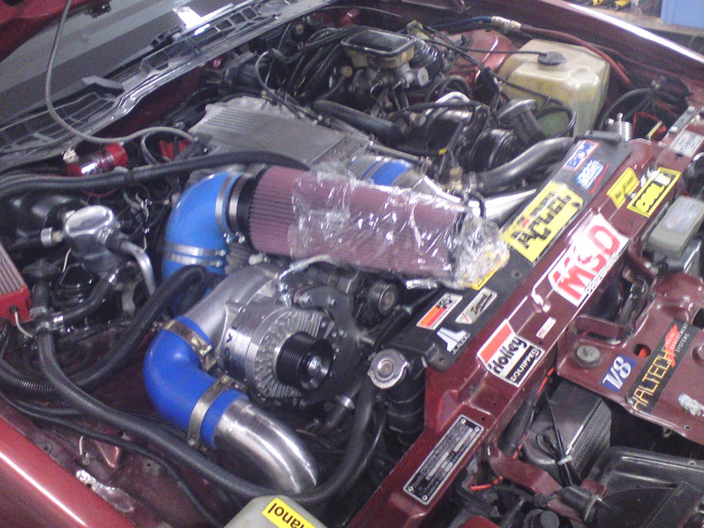

Ilku Kirjoitettu 30. Maaliskuuta, 2011 Kirjoittaja Kirjoitettu 30. Maaliskuuta, 2011 Koekasausta... Letkut ja remmit puuttuu, sekä jotain pientä vielä... mutta tässä esimakua tulevasta: ps. kyllä tuo filsu mahtuu tuohon ja jää vielä tilaakin. Hieman tuli nakerrettua kuitupelliä sisältä.
Fenix Kirjoitettu 30. Maaliskuuta, 2011 Kirjoitettu 30. Maaliskuuta, 2011 Helvetin moinen sotku kone huoneessa, mutta kelpais mullekin
