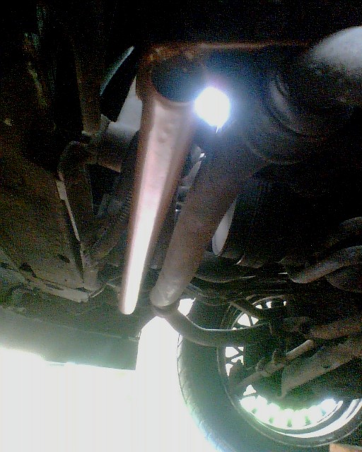

Guest Jake77 Kirjoitettu 5. Elokuuta, 2008 Kirjoitettu 5. Elokuuta, 2008 Tuli äsken laitettua tanko uretaanipuslineen kiinni ja kyllähän tuosta vaan hyötyä on!Sitä pitää ensin joskus epäillä... :-[
CamRaato94 Kirjoitettu 5. Elokuuta, 2008 Kirjoitettu 5. Elokuuta, 2008 Tuli äsken laitettua tanko uretaanipuslineen kiinni ja kyllähän tuosta vaan hyötyä on!Sitä pitää ensin joskus epäillä... :-[ Tulee jonkun verran lisää pintakovuutta. Mulla on polyuretaanipuslat + vakaajien päät ja jäykkä panhardi takana eikä se ihan pienistä railoista tärskyttele. Isommassa kuopassa pamahtaa sitten ja kunnolla, kuin ei suuremmin iskunvaimennusta edes olisi... Pitää ottaa osaa ratapäiville ni näkee totuuden suorituskyvystä (niin auton kuin kuskinkin).
