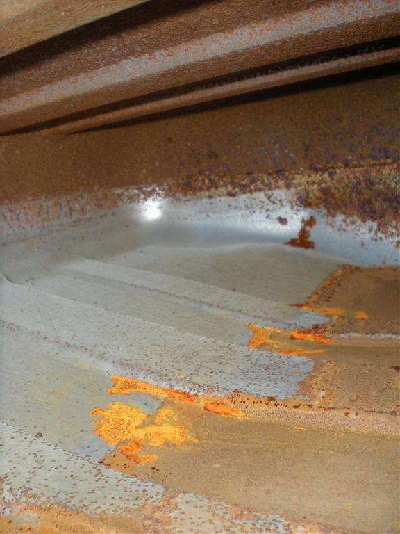

Fenix Kirjoitettu 29. Huhtikuuta, 2011 Kirjoittaja Kirjoitettu 29. Huhtikuuta, 2011 Auto seinonut tallissa 4vuotta viime kevääseen asti tankki puolillaan bensaa. Vuosi sitten imin kaikki vanhan bensan pois mitä sain, mutta bensamittari jäi näyttämään sitä puolta tankkia. Autolla ajettu vuoden sisällä 10km tallilta toisella ja pyöritelty pihassa eri toimenpiteiden välissä, mutta tuntuu olevan koho jumissa tankissa luultavasti. Sen jälkeen on kyllä muutamaan otteeseen laitettu bensaa 40l ja ajettu tankki tyhjäksi tyhjäksi, mutta ei lähde liikkumaan niin helpolla. Varmaan voisi lähteä koho liikkumaan jos se on jumittunut ja vika siinä kun saisi summitin osat postissa ja auton reippaaseen ajoon. Anyway, olen kuullut että useamman vuoden seisonut bensa menettää palo-ominaisuuksia luonnollisesti ja myös "kalkkeutuisi". Onko kenelläkään kokemusta miltäköhän tankki näyttää sisältä jos siellä on seinonut sama bensa useamman vuoden...tässä tapauksessa 4v ja onko kalkkeutuminen vain höpö höpöö. Ajattelin että työnnän pitän 6-10mm metalli tikun ja raapaisen tankin pohjaa ja katson tarttuuko mitään sinne kuulumatonta tikun nokkaan. Bensansuodatin vaihdettu ja mittari toimi ennen seisontaa ihan ok.
Fenix Kirjoitettu 29. Huhtikuuta, 2011 Kirjoittaja Kirjoitettu 29. Huhtikuuta, 2011 Ei ollut mitään töhnää tankin pohjalla ennenkuin tyhjensit tankin? Ruostuneelta näyttää sieltä missä bensaa ei ole ollut tossa kuvassa. Pitänee yrittää ravistaa kunnolla tankkia kun saa ajoon että alkais koho toimimaan ja kurkata jonkin sortin valaistulla vaijeri kameralla sisään, jos eno saisi jonkun asiaan sopivan vehkeen lainaan kilinikalta tai jotain. Yhtä asiaa kun korjaa niin sitä alkaa vain mielikuvitus laukkaamaan kun sattuu lukemaan väsyynenä mahdollisista muista toimenpidettä vaativista osista, kun lukee kaiken maailman forumeita. Tässä tapauksessa osui silmään mersu forum jossa oli tankin pohja täynnä skeidaa, mutta toi kuva ei näyttänyt yhtä pahalta kuin kuvittelin. pitää vain vaihtaa suodatin normaalia useammin kun saa ajoon just in case. Voisin leikata vanhan metalli päälysteisen suodattimen halki ja tsekata miltää itse suodatin näyttää.
Nupa Kirjoitettu 29. Huhtikuuta, 2011 Kirjoitettu 29. Huhtikuuta, 2011 Kuvassa on lillunu puhdistusliuos tankissa puoliksi, eli alapuoli on putsittu. Ruostetta siel o ja jos ei mittari liiku ni uutta vaan kehiin, ei se putsaamalla...
Chevy Kirjoitettu 29. Huhtikuuta, 2011 Kirjoitettu 29. Huhtikuuta, 2011 On, about tuollaselta näyttää onko toi kuva -73:sta
AnttiK Kirjoitettu 29. Huhtikuuta, 2011 Kirjoitettu 29. Huhtikuuta, 2011 Kuvassa on lillunu puhdistusliuos tankissa puoliksi, eli alapuoli on putsittu. Ruostetta siel o ja jos ei mittari liiku ni uutta vaan kehiin, ei se putsaamalla... Mikä aine siellä on ollut? Onko kukaan kokeillut fosforihappoa vastaavissa paikoissa?
