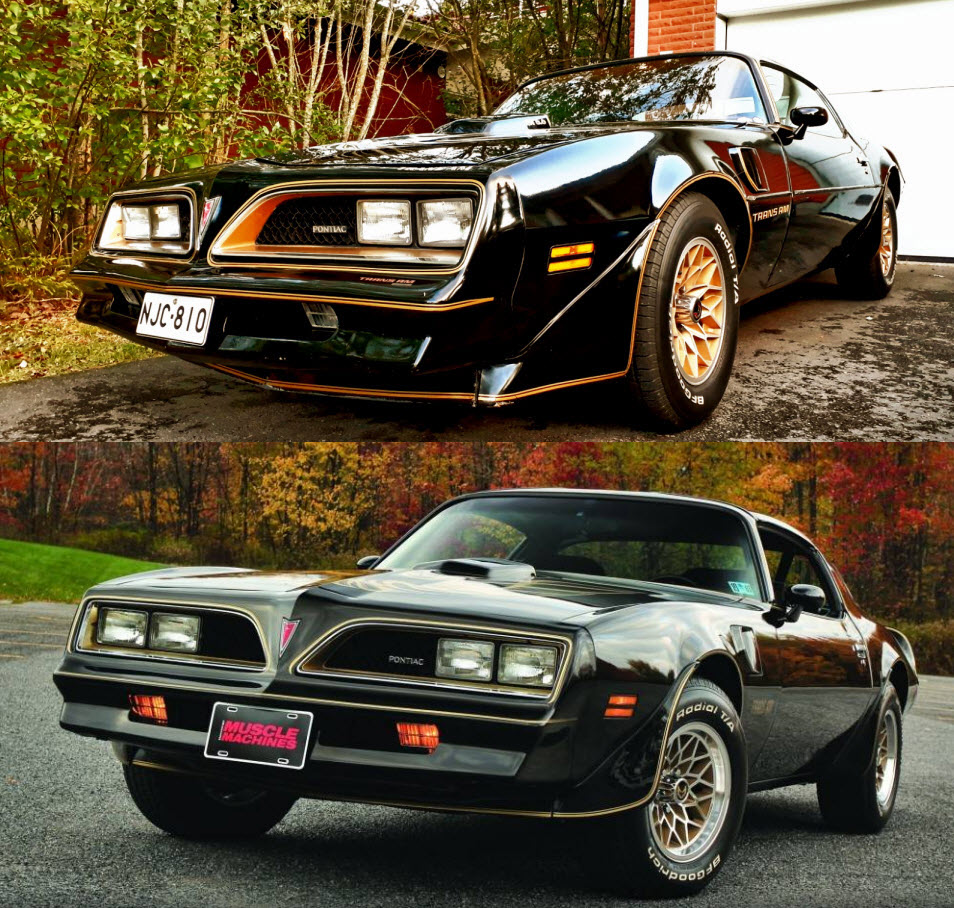

BlackZ Kirjoitettu 5. Elokuuta, 2019 Kirjoitettu 5. Elokuuta, 2019 Kyllä oli livenäkin lähtökohdan huomioonottaen erittäin hieno Ei muutaku ens talvena uus keulapala ja ainakin keulaan ne levikkeet kaikki uusiksi ja ne maaliin, niin kyllä kai tuolla kelpaisikin sitten ajella jo useammankin vuoden ilman maalioperaatioita Tuon keulapalan ja etulevikkeethän sää joudut jokatapauksessa ostamaan. Ja kun rakennat Pro-touringia tästä, niin levikkeitä ostaessahan kannattaa harkita ostatko etulevikkeet tuota vähä "kauniimpaa" -77-78 mallista, vai sitten tuota hieman särmikkäämpää ja erottuvampaa -79-81 mallista, tuossa mun ex Banditista verrokkikuva kuin paljo muhkummalta nuo uudemmat näyttäsi. Kovasti tykkäsin noista siinä mun ex Banditissa, aina ihmettelin että miten se oman auton keula näyttää jotenki machommalta ku muut -77-78 ennenku tajusin että mulla on väärät levikkeet
Puman Kirjoitettu 5. Elokuuta, 2019 Kirjoitettu 5. Elokuuta, 2019 Pari päivää kaverin kanssa myllytettiin Pontiacin maalipintaa, jonka oli Kalifornian aurinko polttanut harmaaksi. Halkeamille yms maalivirheille ei tietenkään mitään voi, mutta 100% parempi pinta kuin lähtötilanteessa. Auto ennen: http://kuvanjako.fi/6udtd.jpg Auto jälkeen: http://kuvanjako.fi/1nsoi.jpg http://kuvanjako.fi/3sj0z.jpg Konepellistä puolet myllytettynä, niin näkee eron: http://kuvanjako.fi/tgdth.jpg Jospa tällä pinnalla ensi kesän vielä malttaisi, sitten toivonmukaan pellille hionta ja ylimaalaus Kuuluuko tuon B-pilarin linnun olla linjassa, eli hieman vinossa, takaikkunan ja oven reunan kanssa vai suorassa maahan nähden.
BlackZ Kirjoitettu 5. Elokuuta, 2019 Kirjoitettu 5. Elokuuta, 2019 Kuuluuko tuon B-pilarin linnun olla linjassa, eli hieman vinossa, takaikkunan ja oven reunan kanssa vai suorassa maahan nähden. Mun mielestä suorassa maahan nähen, ei noin ku Aukustuksella.
