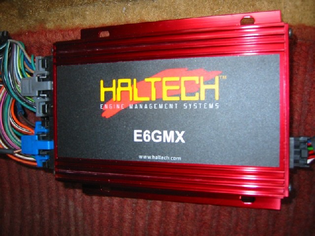

Ilku Posted May 18, 2005 Author Posted May 18, 2005 Tässä kuva uudesta Haltechin E6GMX:stä, jolla auto jo toimii jotenkin (sopii hyvin auton sävyyn!):haltech_2.jpg_thumb

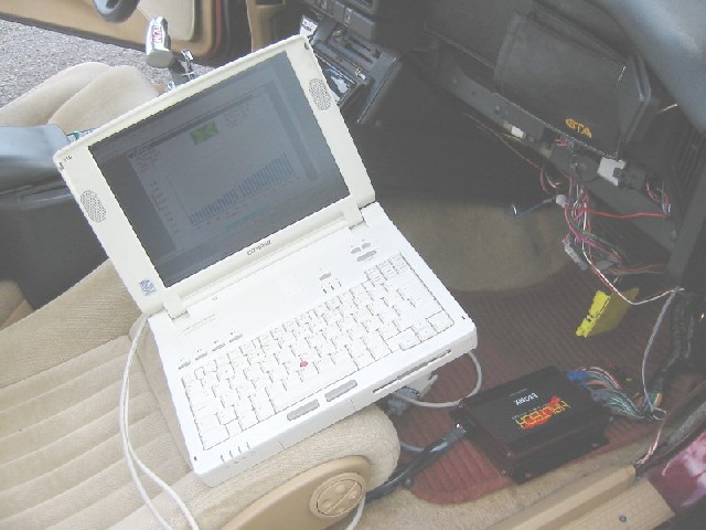

Ilku Posted May 18, 2005 Author Posted May 18, 2005 vielä yksi kuva säätötilanteesta:haltech_1.jpg_thumb

Ilku Posted May 30, 2005 Author Posted May 30, 2005 Sain auton toimimaan kohtalaisesti tienpäällä. Eli auto lähtee nyt kylmänäkin käyntiin ja pysyy käynnissä. jotain ihme ongelmaa oli aluksi, kun en saanut tyhjäkäyntimoottoriin mitään eloa. Sitten aloitin alusta ja sekin heräsi mukaan leikkiin... vaikka miten muuttelin IDLE-arvoja, niin ei ollut vaikutusta. Sitten latasin uuden peruskartan ja homma toimi heti. Nyt alkaa pikkuhiljaa pääsemään ohjelmaan sisälle (työ vain haittaa koko harrastetoimintaa). Nyt odotetaan sitten aikaa laatikkoremonttiin (taas kerran). Ei tunnu laatikko kestävän. Veikkaan väsynyttä öljypumppua tai sitten roskaa venttiilikoneistossa. Eli laatikko vaihtaa vain 3000rpm:än kohdalla. Ennen se oli 4000rpm:ää

Ilku Posted June 7, 2005 Author Posted June 7, 2005 Eilen tuli hieman ajellessa säädeltyä Haltechia. Aika kivasti tuli voimaa yllättäen tuonne alapäähän ainakin. Meinas aivan taajamanopeuksissa lähteä käsistä. Sytkäkartat ovat vielä hakusessa. Vaatii aikalailla sytkän myöhästystä ahtojen puolella. HAltechin softakin alkaa olla jo tuttu. Tänään auto menee sitten laatikkotarkistukseen. Ainakin venttiilikoneisto puhdistetaan. Josko se vika löytyis jumittuneesta venttiilistä! En tiedä mistä johtuu, mutta kun vedän pääkytkimestä virrat pois ja laitan uusiksi virrat päälle, niin Haltech on unohtanut jo aikaisemmat säädöt ja palaa tavallaan väärään karttaan???
Jake Posted June 7, 2005 Posted June 7, 2005 Eilen tuli hieman ajellessa säädeltyä Haltechia. Aika kivasti tuli voimaa yllättäen tuonne alapäähän ainakin. Meinas aivan taajamanopeuksissa lähteä käsistä. Sytkäkartat ovat vielä hakusessa. Vaatii aikalailla sytkän myöhästystä ahtojen puolella. HAltechin softakin alkaa olla jo tuttu. Tänään auto menee sitten laatikkotarkistukseen. Ainakin venttiilikoneisto puhdistetaan. Josko se vika löytyis jumittuneesta venttiilistä! En tiedä mistä johtuu, mutta kun vedän pääkytkimestä virrat pois ja laitan uusiksi virrat päälle, niin Haltech on unohtanut jo aikaisemmat säädöt ja palaa tavallaan väärään karttaan??? sillonkun väännät pääkytkimestä virrat pois, onko sulla ollu haltekkiohjelma kannettavassa auki? Mulla ainakin jos käynistää Halwinin ja sitten vasta kääntää virrat päälle (ja klikkaa online) + jos on vaikka Fuel map tai ign map auki niin se jättää siihen aukiolevaan mappiin "perusasetukset" eli ei lataa niitä jotka on viimekerralla haltekin muistiin jääny. pari kertaa oon ihmetellu että mitkä ihmeet bensakartat tai sytkäkartat täällä yhtäkkiä on..
Ilku Posted June 8, 2005 Author Posted June 8, 2005 sillonkun väännät pääkytkimestä virrat pois, onko sulla ollu haltekkiohjelma kannettavassa auki? Mulla ainakin jos käynistää Halwinin ja sitten vasta kääntää virrat päälle (ja klikkaa online) + jos on vaikka Fuel map tai ign map auki niin se jättää siihen aukiolevaan mappiin "perusasetukset" eli ei lataa niitä jotka on viimekerralla haltekin muistiin jääny. pari kertaa oon ihmetellu että mitkä ihmeet bensakartat tai sytkäkartat täällä yhtäkkiä on.. Ei ole ollut kannettava kiinni, kun olen virrat sammuttanut, mutta tosiaan jotain ihmeellistä tossa on ollut, kun aina pitää tavallaan aloittaa säätö alusta... nyt en osaa sanoa missä järjestyksessä olen virrat kääntänyt avaimesta päälle, eli onko ohjelma ollut jo auki (mutta OFFLINE-tilassa), vai käännänkö ensin virat päälle. Täytyy olla sit noin, kun sulla Jake, koska tuntuu ihan samalta oireelta. Eli ensin virrat avaimesta päälle ja sit vasta ohjelma auki ja ONLINE-tilaan? Aika hassu "bugi" tossa on, jos järjestykselläkin on väliä (vaikka ohjelma on OFFLINE-tilassa)? Ja pitääkö kartat tosiaan sulkea, ennenkuin tallentuvat? Eikö SAVE-painike tallenna asetuksia kuitenkaan oikein (siltä ainakin välillä tuntuu)? Sielä on mullakin tosiaan ollut joku peruskartta alla ainakin osittain, joka on seannut koko paletin. Silti se näyttää, että viimekertainen bensa -ja sytkäkartta olisi ainakin ohjelmassa auki, mutta silti auto käy taas kummasti verrattuna siihen, kun auton viimeksi sammutin. Koskahan tämä tekniikka menis parempaan suuntaan. Aina jotain vikoja...
Jake Posted June 9, 2005 Posted June 9, 2005 en osaa sanoa missä järjestyksessä olen virrat kääntänyt avaimesta päälle, eli onko ohjelma ollut jo auki (mutta OFFLINE-tilassa), vai käännänkö ensin virat päälle. Täytyy olla sit noin, kun sulla Jake, koska tuntuu ihan samalta oireelta. Eli ensin virrat avaimesta päälle ja sit vasta ohjelma auki ja ONLINE-tilaan? Aika hassu "bugi" tossa on, jos järjestykselläkin on väliä (vaikka ohjelma on OFFLINE-tilassa)? Ja pitääkö kartat tosiaan sulkea, ennenkuin tallentuvat? Eikö SAVE-painike tallenna asetuksia kuitenkaan oikein (siltä ainakin välillä tuntuu)? Laitan ensin avaimesta virrat päälle, sitte käynistän halwinin suoraan online tilaan,näin tuntuu ainakin latautuvan aina oikein. Kokeiles, jos oot offline-tilassa ja sulla on joku muu sytkä tai bensakartta auki ja siirryt onlainiin niin se joka on sulla auki ei lataudu boksista. En tiiä onko ominaisuus vai vika. Savettaminen tallentaa kaikki niinkun ne sillä hetkellä ovat, vaikka ikkunoita olis auki.
Ilku Posted June 9, 2005 Author Posted June 9, 2005 Laitan ensin avaimesta virrat päälle, sitte käynistän halwinin suoraan online tilaan,näin tuntuu ainakin latautuvan aina oikein. Kokeiles, jos oot offline-tilassa ja sulla on joku muu sytkä tai bensakartta auki ja siirryt onlainiin niin se joka on sulla auki ei lataudu boksista. En tiiä onko ominaisuus vai vika. Savettaminen tallentaa kaikki niinkun ne sillä hetkellä ovat, vaikka ikkunoita olis auki. Kyllä tuo ihan selvä "bugi" on... aika ärsyttävä sellainen. On tuonut lisätyötä ainakin mulle aikalailla, kun on pitänyt aloittaa alusta. Niin ja sit... eilen tuli diagnoosi tosta laatikosta. Se on taas p*askana. Johan se 10 000km kestikin, vaikka on vahvistettu. Lisätty levyjä, shiftKit, porattu öljykanavia lisää yms. Sieltä hävisi öljyjen vaihdon jälkeen taas kolmos- ja ylivaihde...(prkl). Nyt kun palikat olisivat ekaa kertaa kunnossa, niin sit hajoo laatikko... Tästä ei lannistuta (pikkasen vain ensin kiroillaan, mutta Kalajoella sitten ehkä auto kulkee...). Mä lähden nyt kans "kalaan"...
