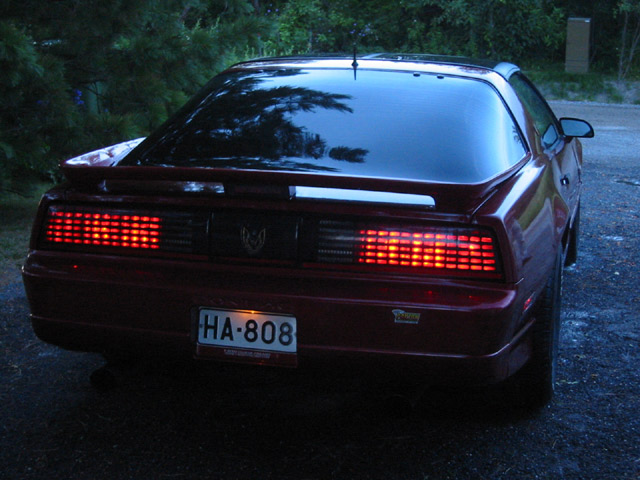

Ilku Kirjoitettu 17. Heinäkuuta, 2005 Kirjoittaja Kirjoitettu 17. Heinäkuuta, 2005 Takalasi tummennettu. Onnistui hienosti yhdestä palasta... ps. huomatkaa miten auto vaihtaa sävyä valon mukaan (vertaa tuohon toiseen pikkukuvaan). Moni kaveri on muistanut, että auto onkin punainen. takalasi.jpg_thumb

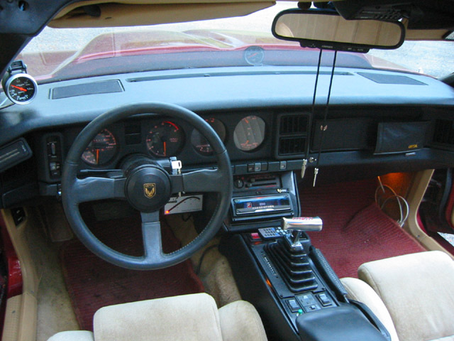

Ilku Kirjoitettu 17. Heinäkuuta, 2005 Kirjoittaja Kirjoitettu 17. Heinäkuuta, 2005 Ja vielä uusi päivitetty sisäkuva, jossa näkyy mm. uusi shifteri...sisalta.jpg_thumb

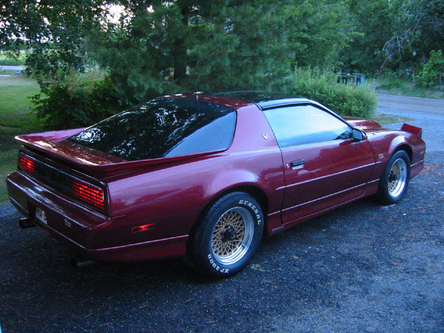

Ilku Kirjoitettu 19. Heinäkuuta, 2005 Kirjoittaja Kirjoitettu 19. Heinäkuuta, 2005 Hienon näköinen tuo tummennus, peilaa nätisti. Oliko kuinka vaivalloinen laittaa, irrotitko lasin autosta? Olisko kuvaa sivultapäin jossa näkyis myös sivulasit? Olen itsekin miettinyt takalasin tummentamista mutta arveluttaa miltä se näyttää kun sivulasit on kirkkaat. Vaan eipä se kalvo taida kallis olla, täytyy kokeilla joskus. Tämä 3M-kalvo on varsin kallista (n. 50e/neliö). En laittanut sitä itse, vaan jätin ammattilaisen laitettavaksi. Takaluukkua ei tarvitse irrottaa...eikä irrotettu. Mulla ei riitä enää mielenkiintoa tällaiseen projektiin, joten jätin ammattilaiselle. Taisi mennä pari tuntia koko hommassa. Sopii hyvin, vaikka sivulaseille ei ole tehty mitään... mulla kun taitaa muutenkin olla autossa muutenkin vähemmän sävytetyt lasit, kun auto on '87. Uudemmissa on tummennusta enemmän. Tässä vielä pari kuvaa...

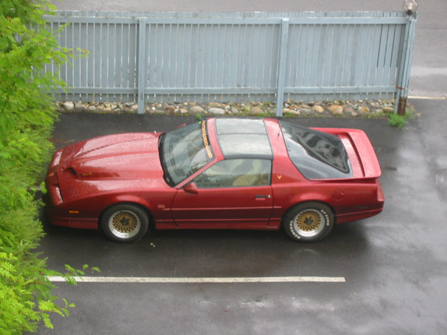

Ilku Kirjoitettu 19. Heinäkuuta, 2005 Kirjoittaja Kirjoitettu 19. Heinäkuuta, 2005 ja vielä ylempää... taas näkyy värivaihtelu (vaikka kuva on otettu samalla digikameralla)...ylhaalta.jpg_thumb

Timo Kirjoitettu 26. Heinäkuuta, 2005 Kirjoitettu 26. Heinäkuuta, 2005 Tämä 3M-kalvo on varsin kallista (n. 50e/neliö). En laittanut sitä itse, vaan jätin ammattilaisen laitettavaksi. Takaluukkua ei tarvitse irrottaa...eikä irrotettu. Mulla ei riitä enää mielenkiintoa tällaiseen projektiin, joten jätin ammattilaiselle. Taisi mennä pari tuntia koko hommassa. Sopii hyvin, vaikka sivulaseille ei ole tehty mitään... mulla kun taitaa muutenkin olla autossa muutenkin vähemmän sävytetyt lasit, kun auto on '87. Uudemmissa on tummennusta enemmän. Tässä vielä pari kuvaa... Onkos nuo renkaat toimitettu valkoisin tekstein vai ookko ite maalannu ?
Ilku Kirjoitettu 26. Heinäkuuta, 2005 Kirjoittaja Kirjoitettu 26. Heinäkuuta, 2005 Onkos nuo renkaat toimitettu valkoisin tekstein vai ookko ite maalannu ? Kyllä ovat alkuperäiset tekstit. Mä en kyllä renkaita maalaa... se olis jo "tuunausta"
