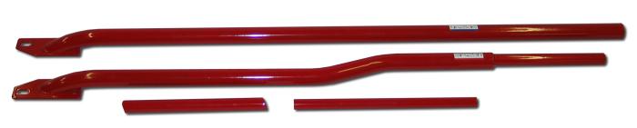

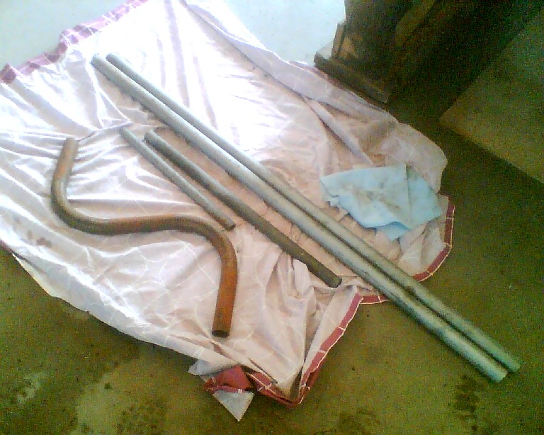

rstuning Kirjoitettu 15. Toukokuuta, 2009 Kirjoittaja Kirjoitettu 15. Toukokuuta, 2009 Piti mennä piipahtamaan pariks tunniks faijan tallille ja kaivoin rautaromut esiin...

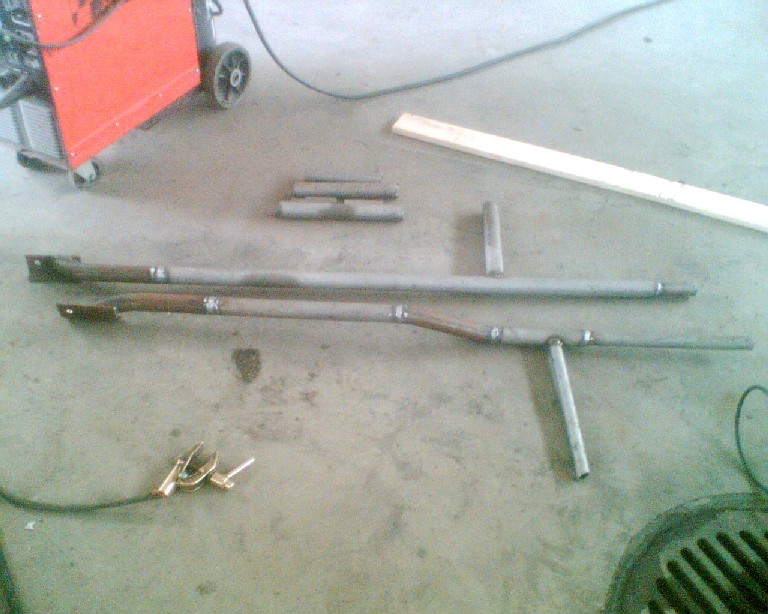

rstuning Kirjoitettu 15. Toukokuuta, 2009 Kirjoittaja Kirjoitettu 15. Toukokuuta, 2009 Ei malttanu lopettaa ja oliki hiukan pidempi rojekti kuin kuvittelin joten 6tuntia myöhemmin...
rstuning Kirjoitettu 15. Toukokuuta, 2009 Kirjoittaja Kirjoitettu 15. Toukokuuta, 2009 Huomaako joku yhtäläisyyksiä
GTATL Kirjoitettu 15. Toukokuuta, 2009 Kirjoitettu 15. Toukokuuta, 2009 Toi pyorea putki on aikas ikava hitsata koriin
rstuning Kirjoitettu 16. Toukokuuta, 2009 Kirjoittaja Kirjoitettu 16. Toukokuuta, 2009 Toi pyorea putki on aikas ikava hitsata koriin Kuinni Mä kattelin paikat valmiiks ja tein hienoja yksityiskohtasia muutoksia Spohnin versioihin verrattuna Toki jos tarkotit sitä pohjapeltiin hitsaamista niin ajattelin jättää tekemättä, ettei tuu turhia ruostepesäkkeitä... Pohjakin on ruostesuojattu joskus ja mikään ei oo niin persiistä ku sellaseen hitsaiila, vaikka kuinka putsailis. Eli palkkeihin ja ehkä johki koteloihin hitsailen kiinni, mutta en lattiaan. Kyllä kai noista hyötyä on ilmankin, kun kerran pultattavistakin on Tätäkö tarkotit: http://www.spohn.net/prodimages/1173/241.jpg http://www.spohn.net/prodimages/1173/229.jpg

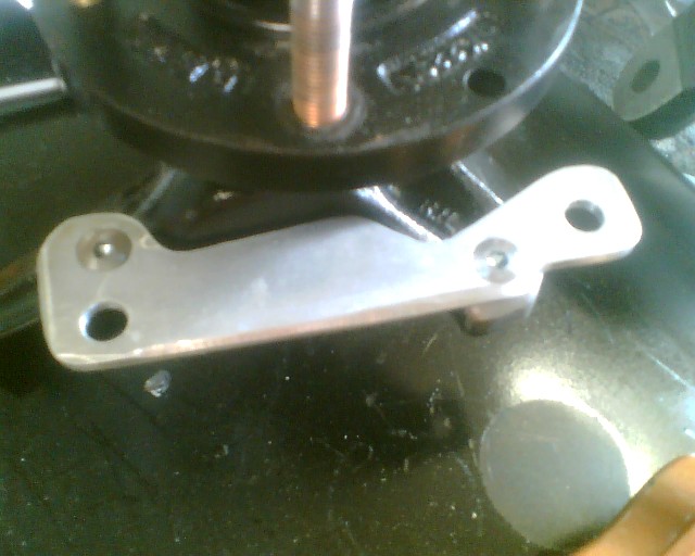

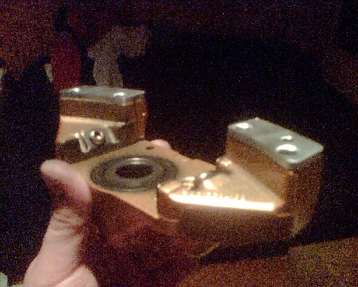

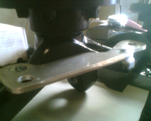

rstuning Kirjoitettu 19. Toukokuuta, 2009 Kirjoittaja Kirjoitettu 19. Toukokuuta, 2009 Olka-akselit (sehän se oliki ) ja navat pohjamaalattu. Napojen reiät porattu 12.5mm kokoseks, jos vaikka nyt noi ARPin pultit sopis niihin (halkasematta napaa). Sub.conectorit saa jauhemaalin niskaansa huomenna ja takajarrusatuloiden levikepalat viimeistelin ja asensin tänään ku mittatilaus O-renkaat oli saapunu. Vielä pitää Olka-akselien ja satuloiden väliin tehdä adapterilevyt satuloille ja sama homma takana... kuvassa levikepalat satulanpuolikkaan päällä keskeneräisenä

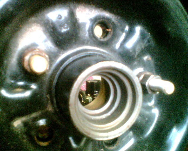

rstuning Kirjoitettu 21. Toukokuuta, 2009 Kirjoittaja Kirjoitettu 21. Toukokuuta, 2009 pultit kantaa-keskittää , ei napa Muistin että pihassa oli pari GM 14" peltivannetta ja sellasen avulla sain näppärästi muttereilla kiristeltyä ARP pultit napoihin. Kummallista vanteissa oli että keskireiät olivat keskittävät vaikka viisaammilta olen saanut käsityksen että sellaisia ei pitäs olla olemassa ainakaan GM-jenkeissä

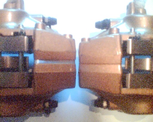

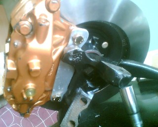

rstuning Kirjoitettu 21. Toukokuuta, 2009 Kirjoittaja Kirjoitettu 21. Toukokuuta, 2009 Kuva levitetystä ja vakiosta takasatulasta.

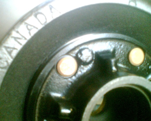

rstuning Kirjoitettu 21. Toukokuuta, 2009 Kirjoittaja Kirjoitettu 21. Toukokuuta, 2009 Vanhoista levyista napoja sorvatessa pitää muistaa tarkistaa tulevan levyn takana olevan kohdan halkaisija, että tulee varmasti tarpeeks pieni navan halkaisija. Ei siis riitä "levyn" poistaminen ja liikaa ei saa ottaa, ettei halkee mahdollisia uusia pultteja asentaessa.

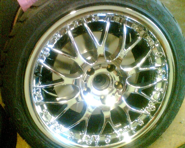

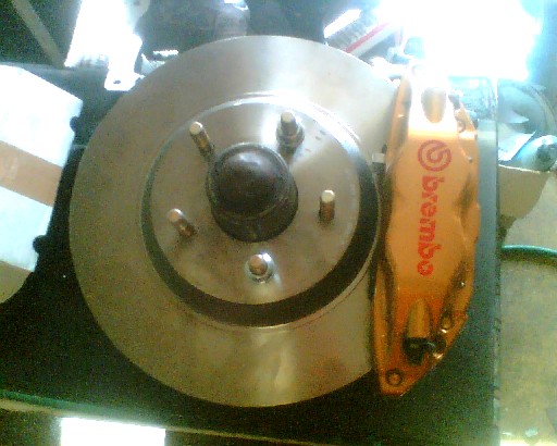

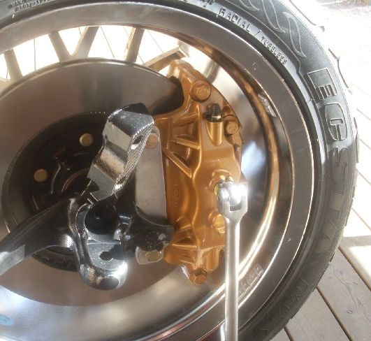

rstuning Kirjoitettu 21. Toukokuuta, 2009 Kirjoittaja Kirjoitettu 21. Toukokuuta, 2009 Ei hassumpi toi 18" vanne noiden 13" levyjen kanssa ps. Kuva otettu vanteet pölyisenä ja ilman salamaa kännykällä

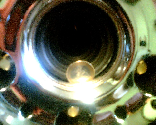

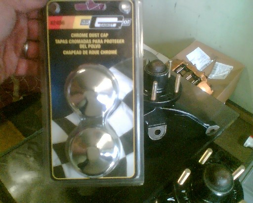

rstuning Kirjoitettu 21. Toukokuuta, 2009 Kirjoittaja Kirjoitettu 21. Toukokuuta, 2009 Ei olis vanteet menny vakioon alle sorvaamatta vanteen keskeltä keskimerkin kiinnityshuulta, tai pyörännapaa. C4HD jarrulevyn kanssa jäi Euro ja 20centtiä, eli 4,5mm rakoa. Laitan varmaan eteen kromiset rasvakupit, joka olikin suunnitelmissa mikäli navat ei jää tarpeeks syvälle

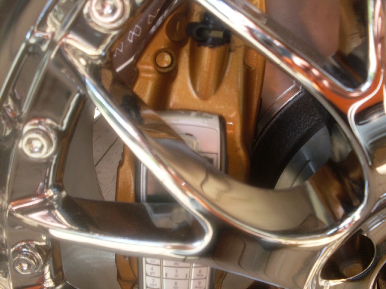

rstuning Kirjoitettu 1. Kesäkuuta, 2009 Kirjoittaja Kirjoitettu 1. Kesäkuuta, 2009 Tänään sain tehtyä viimesiä sorvauksia ja porauksia sovituslaipan kokeiluversioon ja nyt istuu
rstuning Kirjoitettu 1. Kesäkuuta, 2009 Kirjoittaja Kirjoitettu 1. Kesäkuuta, 2009 Ahdasta oli niinku ehkä kuvista näkyy.
rstuning Kirjoitettu 1. Kesäkuuta, 2009 Kirjoittaja Kirjoitettu 1. Kesäkuuta, 2009 mutta pääasia että se sopii

rstuning Kirjoitettu 1. Kesäkuuta, 2009 Kirjoittaja Kirjoitettu 1. Kesäkuuta, 2009 Ainii. Joku kuitenki pian kysyy jäikö vanteen ja satulan ulkosivuun paljo rakoa...
