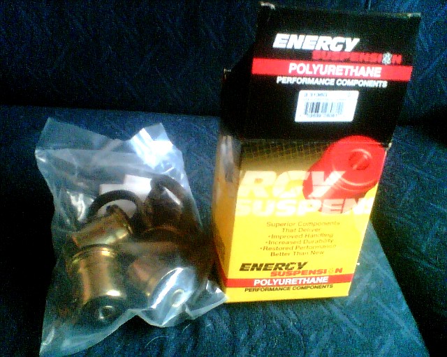

rstuning Kirjoitettu 10. Kesäkuuta, 2009 Kirjoittaja Kirjoitettu 10. Kesäkuuta, 2009 Jotain pientä taas alustaan. Ihmeelliset metalliholkit valmiina = ei pysty rasvaamaan muuta ku pultit

rstuning Kirjoitettu 10. Kesäkuuta, 2009 Kirjoittaja Kirjoitettu 10. Kesäkuuta, 2009 Jotain pientä taas alustaan. Ihmeelliset metalliholkit valmiina = ei pysty rasvaamaan muuta ku pultit Ohjeissa luki et jokaväliin rasvaa, mutta on kuitenki koottu ja rasvattu jo tehtaalla
Crisis Kirjoitettu 12. Kesäkuuta, 2009 Kirjoitettu 12. Kesäkuuta, 2009 Kova jatka porais siihen holkkiin reian ja laittais kierteet + rasvanipan.
rstuning Kirjoitettu 12. Kesäkuuta, 2009 Kirjoittaja Kirjoitettu 12. Kesäkuuta, 2009 Kova jatka porais siihen holkkiin reian ja laittais kierteet + rasvanipan. Joo kävi mieles, kun kerran on noinki vammanen systeemi... Olin ajatellu et olis samanlaiset pelkät puslat niinku panhardis ja olisin tehny itte tukivarret,mut noi puslat on niin vammaset että pitää vaan boksata vakio varret ja niilä mennään sit ainaki tää kesä

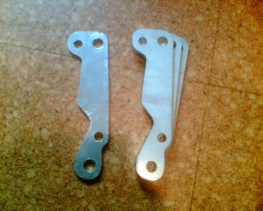

rstuning Kirjoitettu 15. Kesäkuuta, 2009 Kirjoittaja Kirjoitettu 15. Kesäkuuta, 2009 Sain etujarrujen adapterit tänään laserleikkaamosta
pantera Kirjoitettu 15. Kesäkuuta, 2009 Kirjoitettu 15. Kesäkuuta, 2009 Sain etujarrujen adapterit tänään laserleikkaamosta laaserleikkaamosta ekkös sää kehunu leikannees ne rälläkällä käsivaralla iliman mitään ruustukkia tai jigejä

rstuning Kirjoitettu 18. Kesäkuuta, 2009 Kirjoittaja Kirjoitettu 18. Kesäkuuta, 2009 laaserleikkaamosta ekkös sää kehunu leikannees ne rälläkällä käsivaralla iliman mitään ruustukkia tai jigejä Joo ton vasemmanpuleisen tein ihan ite rautasahalla, ruuvipuristimella, vingulla ja hiomapaperilla alumiinista. Vein alumiinikikkareen sit malliks ja ne leikkeli laaserilla rosterista kopiot (yks on millin liian levee ja tuli kaupanpäällistä).
Z-mo Kirjoitettu 18. Kesäkuuta, 2009 Kirjoitettu 18. Kesäkuuta, 2009 Ehitkö laittaa jarrut kiinni ratapäiville?
rstuning Kirjoitettu 18. Kesäkuuta, 2009 Kirjoittaja Kirjoitettu 18. Kesäkuuta, 2009 Ehitkö laittaa jarrut kiinni ratapäiville? Etujarrut laitan. Takajarruja en jaksa jumpata, kun päätin vaihtaa paljo muuta (sitte joskus) samalla...
