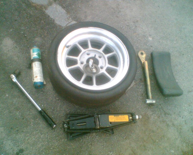

rstuning Kirjoitettu 7. Toukokuuta, 2009 Kirjoittaja Kirjoitettu 7. Toukokuuta, 2009 Tollaset löyty vappuna vararengaskotelosta. Huomatkaa orginaali hiilidioksidikaasupullo

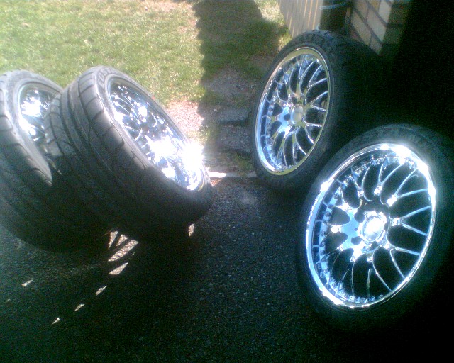

rstuning Kirjoitettu 7. Toukokuuta, 2009 Kirjoittaja Kirjoitettu 7. Toukokuuta, 2009 Uudet vanteet Kumheilla varustettuna
Guest Ezzy Kirjoitettu 7. Toukokuuta, 2009 Kirjoitettu 7. Toukokuuta, 2009 Jumankauta, että kiiltää PHEW!
rstuning Kirjoitettu 8. Toukokuuta, 2009 Kirjoittaja Kirjoitettu 8. Toukokuuta, 2009 hyvän näköiset, bemun jaolla? Joo Bimmerin 5x120 18x8,5" ET15 Moni kakku päältä kaunis... Kuulemma vähä vipotti jo uutuuttaan ja ainaki kahteen tuli vähä reilummin painoja Eipä tolla hinnalla voi paljoa vaatiakkaan ja laadukkaammat tulee joskus kun per*e kestää
GTATL Kirjoitettu 8. Toukokuuta, 2009 Kirjoitettu 8. Toukokuuta, 2009 Joo Bimmerin 5x120 18x8,5" ET15 Moni kakku päältä kaunis... Kuulemma vähä vipotti jo uutuuttaan ja ainaki kahteen tuli vähä reilummin painoja Eipä tolla hinnalla voi paljoa vaatiakkaan ja laadukkaammat tulee joskus kun per*e kestää Vipottiko vanne? Aja jonkin aikaa ja vie renkaat uudelleen tasapainotettavaksi, joskus renkaan pyorayttaminen vanteella jeesaa myos
