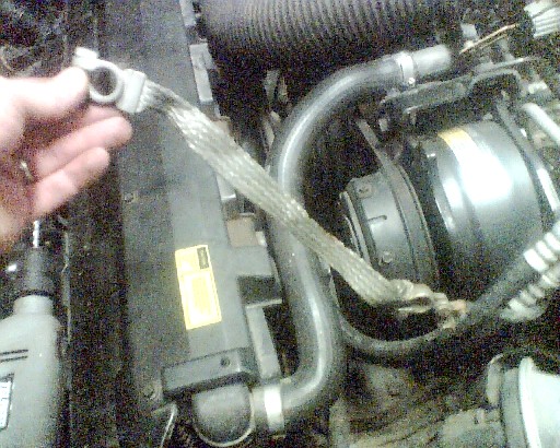

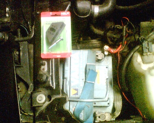

rstuning Kirjoitettu 31. Maaliskuuta, 2009 Kirjoittaja Kirjoitettu 31. Maaliskuuta, 2009 Kylläpä oli kusinen homma vaihtaa akku... Kävin oikeen törsäämässä uuden akun kiinnityskiilan ja siihen ruuvin ku tiesin et ne on kadotettu. Vanha akkuhan oli "minisuksi" tyyppisellä remmillä kiinni ja navat oli väärinpäin ja miinus oli jatkettu tosi komeesti tälläsellä
rstuning Kirjoitettu 31. Maaliskuuta, 2009 Kirjoittaja Kirjoitettu 31. Maaliskuuta, 2009 Tässä näkyy se valtavan komia akun kanssa sävysävyyn kiinnitysremmi ja miinuksen jatkoviritys paikallaan + uus alkuperäismallinen kiinnityskiila ja ruuvi. Todella karsee viritys Vielä...

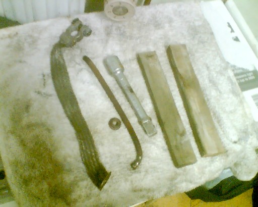

rstuning Kirjoitettu 31. Maaliskuuta, 2009 Kirjoittaja Kirjoitettu 31. Maaliskuuta, 2009 Ilmeisesti joku valopää on yrittäny kehitellä "Toyota" mallista kiinnitystankoa ennen tota remmiviritystä, koska alkuperäsen pultinreikään oli väkisin survottu M8 kierretanko joka ei lähteny millään (ei edes lämmittämällä). Se piti sit katkasta ja porailla pois, jolloin loppujen lopuksi oikee pultti sopi paikalleen. Tän verran jäi "varaosia" akunvaihdosta vasemmalta jatkokaapeli, kierretanko ja mutteri, Bahco jatkovarsi , 2x puulistat Jatkovarsi ja puulistat oli akun alla korokkeena

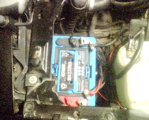

rstuning Kirjoitettu 31. Maaliskuuta, 2009 Kirjoittaja Kirjoitettu 31. Maaliskuuta, 2009 Huomattavasti asiallisempi. Ninkuin se on tehtaalla ajateltu
rstuning Kirjoitettu 31. Maaliskuuta, 2009 Kirjoittaja Kirjoitettu 31. Maaliskuuta, 2009 Ei muuten hassumpi akku teholtaan. Max starttivirta 750A ja 900A hetkellisesti 0asteessa (ei pakkasella). Myyjä mittas akun testerillä ettei oo valmistusvikainen ja tulos: 1010A
