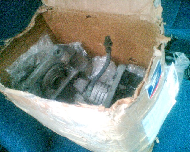

rstuning Kirjoitettu 2. Helmikuuta, 2009 Kirjoittaja Kirjoitettu 2. Helmikuuta, 2009 Dodiin nyt olis sit tilattuna: -LS1 takajarrut (ilman levyjä) -LS1 uudet takalevyt -C4hd uudet etulevyt -Vakio etulevyt napoineen Suurinosa maksettuki jo Enää ei paljo puutu muutaku sovitusta ja koneistusta

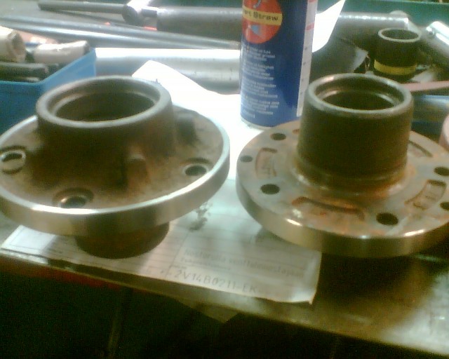

rstuning Kirjoitettu 5. Helmikuuta, 2009 Kirjoittaja Kirjoitettu 5. Helmikuuta, 2009 Noi käytetyt orkkis aihiot tuli heti tiistaina, vaikka vasta maanantaina tehtiin kauppoja ja laitoin tilisiirron Kiitokset todella nopeasta palvelusta "JUX"ille Kuva otettu just ennen purkamista keskiviikkona.

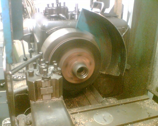

rstuning Kirjoitettu 6. Helmikuuta, 2009 Kirjoittaja Kirjoitettu 6. Helmikuuta, 2009 Spindlejä alotettu työstämään. Suurin kiitos jarruosien hankkimisen ja työstämisen alkuvaiheiden helpotukseen kuuluu Jukalle, joka vinkkas thirdgen.orgista, josta löytyi aika hyvin kaikki mitat levyvaihtoehdoille. Kävi hyvä onni, että löytyi "normaali" levyt noille satuloille. Jukka oli myös ottanu omasta rojektista parempia kuvia kuin thirdgeniltä löytyi

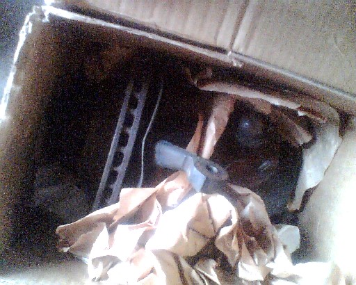

rstuning Kirjoitettu 14. Helmikuuta, 2009 Kirjoittaja Kirjoitettu 14. Helmikuuta, 2009 Perjantaina saapui Ls1 takajarruja 2paria

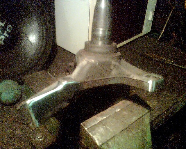

rstuning Kirjoitettu 14. Helmikuuta, 2009 Kirjoittaja Kirjoitettu 14. Helmikuuta, 2009 Lauantaina sai alkuperäisen malliset etulevyt kyytiä.
rstuning Kirjoitettu 14. Helmikuuta, 2009 Kirjoittaja Kirjoitettu 14. Helmikuuta, 2009 tollaset niistä tuli. ps. Kannattaa muistaa itse tehdessä näitä jarruswappipalikoita, että tosta kehältäkin piti ottaa reilu 5mm pois (n.11mm halkaisijasta), että mahtuu uuden jarrulevyn sisään, eli pitää mitata sen tulevan levyn sisätilavuus
Guest Jukka Kirjoitettu 15. Helmikuuta, 2009 Kirjoitettu 15. Helmikuuta, 2009 tollaset niistä tuli. ps. Kannattaa muistaa itse tehdessä näitä jarruswappipalikoita, että tosta kehältäkin piti ottaa reilu 5mm pois (n.11mm halkaisijasta), että mahtuu uuden jarrulevyn sisään, eli pitää mitata sen tulevan levyn sisätilavuus seuraavaksi sitten halkaaset nuo tuosta reikään ympäriltä kun painat pyöränpultteja tiloihinsa.
rstuning Kirjoitettu 15. Helmikuuta, 2009 Kirjoittaja Kirjoitettu 15. Helmikuuta, 2009 seuraavaksi sitten halkaaset nuo tuosta reikään ympäriltä kun painat pyöränpultteja tiloihinsa. Ei tarvi, ku joku muu sen jo teki (en ny muista kuka siitä kirjotti) ja vahingosta viisastuneena poras hiukan reikiä isommaks Onneks mä oon jotain lukenu
pate Kirjoitettu 16. Helmikuuta, 2009 Kirjoitettu 16. Helmikuuta, 2009 Ei tarvi, ku joku muu sen jo teki (en ny muista kuka siitä kirjotti) ja vahingosta viisastuneena poras hiukan reikiä isommaks Onneks mä oon jotain lukenu joo, tuo poraaminen kannattaa tehdä nimittäin nuo arp:n pultit on paksummat kun alkuperäset, siksi ne navat halkee.
pantera Kirjoitettu 16. Helmikuuta, 2009 Kirjoitettu 16. Helmikuuta, 2009 arp'n sivuilla on porakoot, ei halkee jos reikä on oikeen kokonen. Noita studeja on myos "ylikokoja" vanhoihin reikiin jottei ala mutterikoneella hakatessa pyöriin Itte oon vetänyt noi pultit reikiin muttereilla, menee varmasti suoraan, prässissä ne on helppo saada lähteen vinoon kun on voimaa takana
rstuning Kirjoitettu 16. Helmikuuta, 2009 Kirjoittaja Kirjoitettu 16. Helmikuuta, 2009 arp'n sivuilla on porakoot, ei halkee jos reikä on oikeen kokonen. Noita studeja on myos "ylikokoja" vanhoihin reikiin jottei ala mutterikoneella hakatessa pyöriin Itte oon vetänyt noi pultit reikiin muttereilla, menee varmasti suoraan, prässissä ne on helppo saada lähteen vinoon kun on voimaa takana Kiitos vinkeistä, eipä heti tullu mieleen muttereilla kiristää
