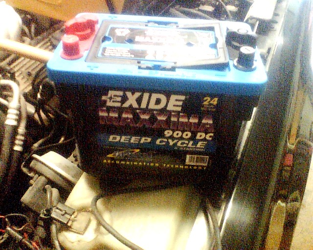

rstuning Kirjoitettu 27. Maaliskuuta, 2009 Kirjoittaja Kirjoitettu 27. Maaliskuuta, 2009 Mitäs muuten tälle PROJEKTILLE kuuluu? Vakionako kesällä ajellaan ja rakentelu vasta 2010 Juu suht vakiona menee tää kesä... Alustaa ja jarruja pääasiassa. Lista tulevasta: -Exide Maxima DC akku -C4hd etujarrulevyt ja 4gen 98-02 takajarrulevyt (odottanu jo kaupan hyllyssä tovin. ) -Oikeenlaiset 17"-18" vanteet uusien jarrujen päälle -Uusille vanteille tietysti renkaat, jotku radalle ja kadulle käypäset -Subframe connectorit hitsaamaan paikalleen, ku saa tuolta ladan kokosesta tallista ulos auton -Jos rahaa riittää niin ehdottomasti Konin keltaset tms. säädettävät iskarit Koneenosia hankitaan sitämukaa kun rahaa (yllämainittujen jälkeen) ja löytöjä tulee. Tarkotus ainaki alottaa uuden koneen kasaaminen ens syksynä/alku talvesta.

rstuning Kirjoitettu 30. Maaliskuuta, 2009 Kirjoittaja Kirjoitettu 30. Maaliskuuta, 2009 Ostin Raisaan uuden akun
