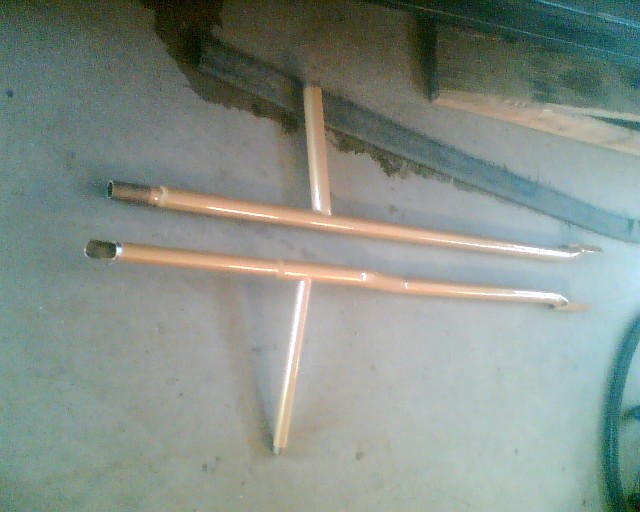

rstuning Kirjoitettu 27. Kesäkuuta, 2009 Kirjoittaja Kirjoitettu 27. Kesäkuuta, 2009 Kai boksasit ja polyuretanoit myös panhardin? Mullon jo säädettävä, josta oli jo sivuilla 3-5 juttua. Olit muunmuassa itte kehunu "komiannäköstä palikkaa" Tänään sain vasta hiekkapuhalluksesta/jauhemaalauksesta tukipalikoita! Huomenna perjantaina viimenen uusintanäyttö päivä. Vikalistassa oli mm. Panhardi. Tässähän se värikin nyt paljastuu, eli kullanväriset niistä tuli. http://forum.f-bodyfinland.com/Yabbse/index.php?action=dlattach;topic=27075.0;attach=18254;image

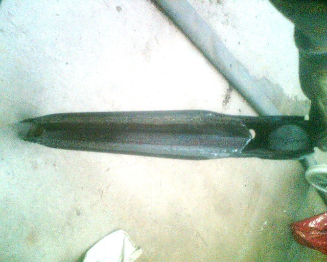

rstuning Kirjoitettu 27. Kesäkuuta, 2009 Kirjoittaja Kirjoitettu 27. Kesäkuuta, 2009 On on, hitsasitko myos vahvikkeen puslien kohdille. Jos et koko homma oli lahes turhaa En ihan päähänasti hitsaillu, kun ei löytyny romukopasta värkkiä. Sairaan tukeva tuli silti jostain kumman syystä Niinku totesin aikasemmin näillä mennään nyt toistaseks.

rstuning Kirjoitettu 27. Kesäkuuta, 2009 Kirjoittaja Kirjoitettu 27. Kesäkuuta, 2009 Olihan mulla joku huono kuvakin noista tukivarsista... Eli kulmarautaa sattu käteen sellanen pala, josta riitti molempiin varsiin reilu 40cm pala, eli puslanreikien reunaan asti.

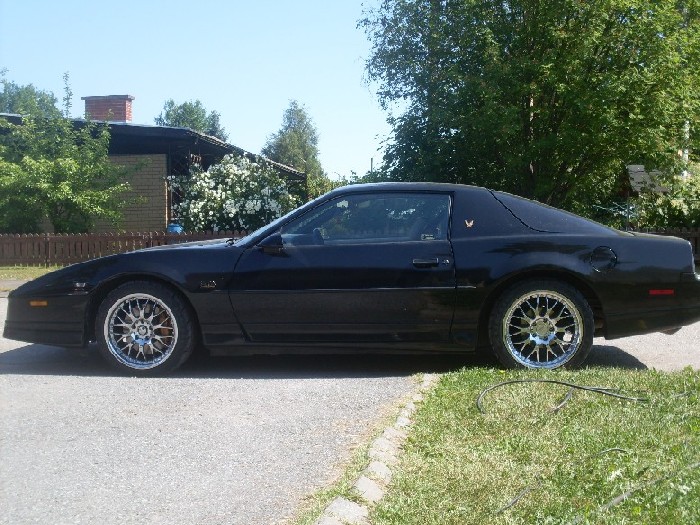

rstuning Kirjoitettu 28. Kesäkuuta, 2009 Kirjoittaja Kirjoitettu 28. Kesäkuuta, 2009 Ny voi laittaa kuvanki uusilla etujarruilla ja vanteilla. Säästelin vähä että ratapäivillä kävijöillä olis enemmän ihmeteltävää ja etuoikeus nähdä nuo ihmetykset.

rstuning Kirjoitettu 28. Kesäkuuta, 2009 Kirjoittaja Kirjoitettu 28. Kesäkuuta, 2009 ja vielä vanteen kanssa...
