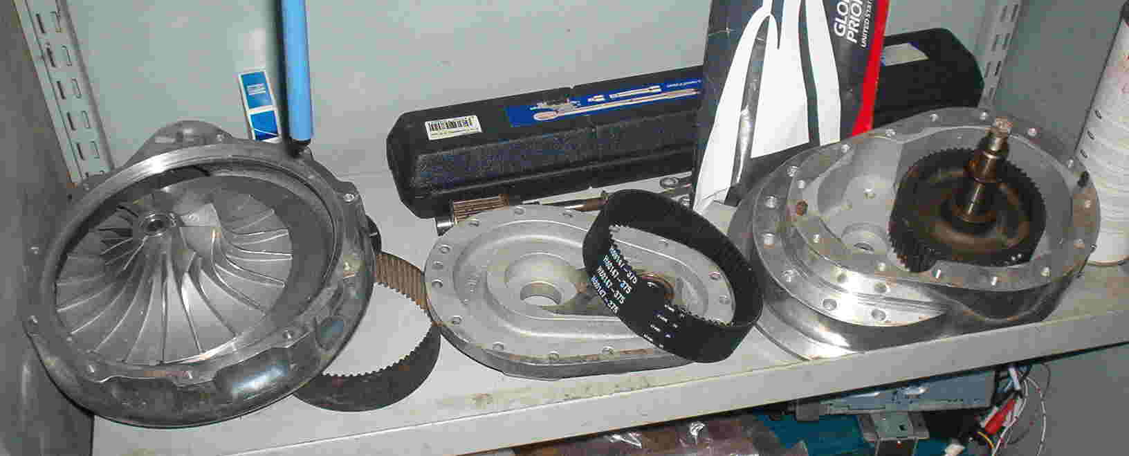

kj Posted May 7, 2005 Posted May 7, 2005 jaa remmit kalliita dyneen?mulle tuli jenkeistä remmi ja 4 laakeria maksoi yhteensä kuluineen 105ekua. paxtonin kuvia odotelessa tuossa powerdyne levitettynä.IM000688a.JPG_thumb
