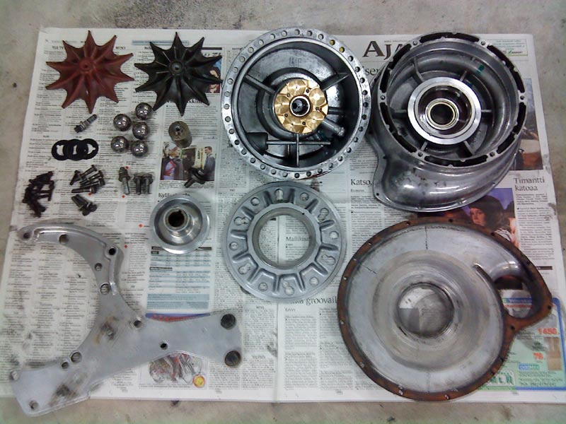

Ilku Kirjoitettu 5. Maaliskuuta, 2009 Kirjoittaja Kirjoitettu 5. Maaliskuuta, 2009 Osia tilattu ja saa hakea huomenna paikallisesta varaosaliikkeestä... Kansien porttauksen lomassa tuli laitettua tämmönen möhkäle paloiksi. Vielä siitä irtoaa jokunen osa, kun tiedän mitä palikkaa tuohon tulee. Vasemmalla ylhäällä uusi tehokkaampi "impesiilii" ja oikealla vanha impelleri. Tämä "rebuildattu" puhallin tulee sitten tuohon"mikkihiirimoottorin" kylkeen:
Cowboy Kirjoitettu 5. Maaliskuuta, 2009 Kirjoitettu 5. Maaliskuuta, 2009 meirän äireen sanoja lainaten: "voih kai sä ny myyt tuan kun saat kuntohon?"
