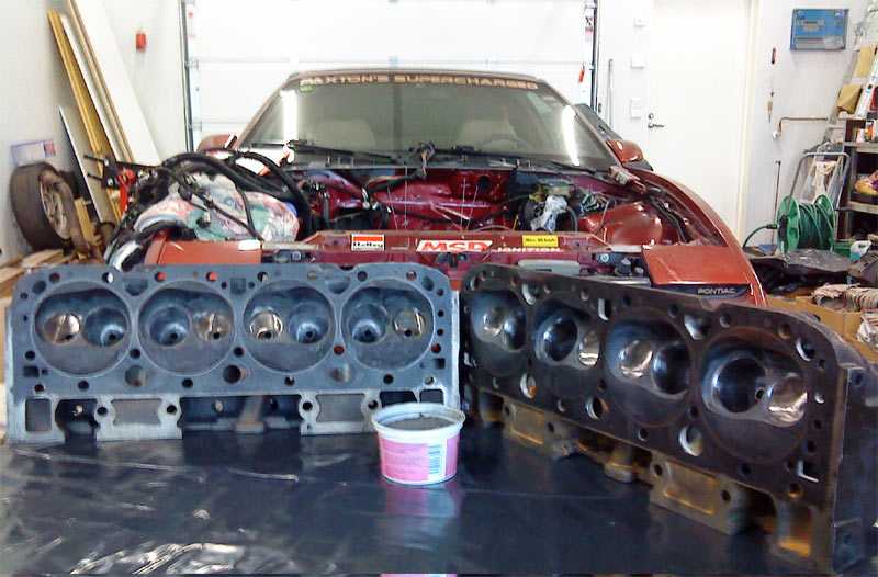

Ilku Kirjoitettu 3. Huhtikuuta, 2009 Kirjoittaja Kirjoitettu 3. Huhtikuuta, 2009 Kuvaa aikaansaannoksesta, eli siinä pakopuoli, jota on hieman jynssätty:

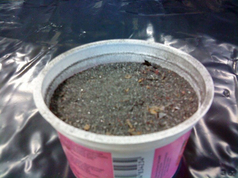

Ilku Kirjoitettu 3. Huhtikuuta, 2009 Kirjoittaja Kirjoitettu 3. Huhtikuuta, 2009 ja siinä kaikki rautamoska, joka kansista irtosi ja jonka sain talteen (mukana muutama moskakin . Yht. 2dl ja yli 400g:
Blower Kirjoitettu 3. Huhtikuuta, 2009 Kirjoitettu 3. Huhtikuuta, 2009 Kyllä kiiltää. Melkein näkee oman kuvansa Mitä kaikkea teit kansille?

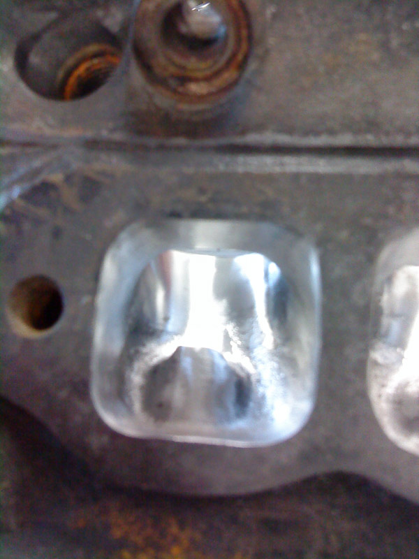

Ilku Kirjoitettu 3. Huhtikuuta, 2009 Kirjoittaja Kirjoitettu 3. Huhtikuuta, 2009 Ja siinä kannet valmiina (taas epätarkka kännykkäkuva):
Ilku Kirjoitettu 3. Huhtikuuta, 2009 Kirjoittaja Kirjoitettu 3. Huhtikuuta, 2009 Kyllä kiiltää. Melkein näkee oman kuvansa Mitä kaikkea teit kansille? Jyrsin jokapuolelta hieman laajentaen ja muokkasin tietenkin nuo venttiilin -ohjurit tuollaisiksi sulaviksi. Sitten loppukiillotus hiekkapaperi -laikoilla. Imupuolen jätin mataksi. Yksi kompura ja kaksi vinkua hajosi hommassa.
GTATL Kirjoitettu 3. Huhtikuuta, 2009 Kirjoitettu 3. Huhtikuuta, 2009 Jyrsin jokapuolelta hieman laajentaen ja muokkasin tietenkin nuo venttiilin -ohjurit tuollaisiksi sulaviksi. Sitten loppukiillotus hiekkapaperi -laikoilla. Yksi kompura ja kaksi vinkua hajosi hommassa. Eli olis tullut halvemmaksi ostaa uudet alukannet
Ilku Kirjoitettu 3. Huhtikuuta, 2009 Kirjoittaja Kirjoitettu 3. Huhtikuuta, 2009 Eli olis tullut halvemmaksi ostaa uudet alukannet Ehkä, mutta en mä sellaisia halua. Kombinaatio on suunniteltu noille Worldin (Dart II) kansille.
GTATL Kirjoitettu 3. Huhtikuuta, 2009 Kirjoitettu 3. Huhtikuuta, 2009 Ehkä, mutta en mä sellaisia halua. Kombinaatio on suunniteltu noille Worldin (Dart II) kansille. Jep, noi kannet sopii paremmin 383 kun 350.lle
Ilku Kirjoitettu 3. Huhtikuuta, 2009 Kirjoittaja Kirjoitettu 3. Huhtikuuta, 2009 Jep, noi kannet sopii paremmin 383 kun 350.lle Entäs 385:lle?
GTATL Kirjoitettu 3. Huhtikuuta, 2009 Kirjoitettu 3. Huhtikuuta, 2009 Entäs 385:lle? Ameriikassa ovat laittaneet jopa 355 ja 406.n asti
Ilku Kirjoitettu 3. Huhtikuuta, 2009 Kirjoittaja Kirjoitettu 3. Huhtikuuta, 2009 Ameriikassa ovat laittaneet jopa 355 ja 406.n asti Sielä onkin kaikki niin suurta!
