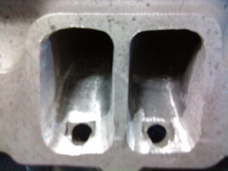

Ilku Kirjoitettu 29. Huhtikuuta, 2009 Kirjoittaja Kirjoitettu 29. Huhtikuuta, 2009 Lohkoa jälleen odotellaan koneistamolta... Työnalle pääsi vielä viimeinen osa koneeseen, eli imusarja. Sitä on tuossa nyt sitten porttailtu ja sovitettu kansiin hyvin istuvaksi. Jokainen rööri suurenee vähintään sen puoli senttiä reunoilta. Tuota alumiinia on melkein hankalampi työstää kuin kansia, koska terä menee helposti tukkoon, jos pyörittää "vinkua" liian lujaa. Aika mukavan isot on kansien kanavat imupuolella. Siinä hieman kuvaa keskeneräisestä Edelin imusarjasta:
pile Kirjoitettu 29. Huhtikuuta, 2009 Kirjoitettu 29. Huhtikuuta, 2009 Lohkoa jälleen odotellaan koneistamolta... Työnalle pääsi vielä viimeinen osa koneeseen, eli imusarja. Sitä on tuossa nyt sitten porttailtu ja sovitettu kansiin hyvin istuvaksi. Jokainen rööri suurenee vähintään sen puoli senttiä reunoilta. Tuota alumiinia on melkein hankalampi työstää kuin kansia, koska terä menee helposti tukkoon, jos pyörittää "vinkua" liian lujaa. Aika mukavan isot on kansien kanavat imupuolella. Siinä hieman kuvaa keskeneräisestä Edelin imusarjasta:
Jarno Kirjoitettu 29. Huhtikuuta, 2009 Kirjoitettu 29. Huhtikuuta, 2009 sinolia tms terään,ni ei tukkeennu.. tai sit amuliinille tarkoitettu terä
Ilku Kirjoitettu 29. Huhtikuuta, 2009 Kirjoittaja Kirjoitettu 29. Huhtikuuta, 2009 sinolia tms terään,ni ei tukkeennu.. tai sit amuliinille tarkoitettu terä Hyvä tietää. Sitähän oliskin tuossa työpöydällä (siis töissä pöydällä... )
