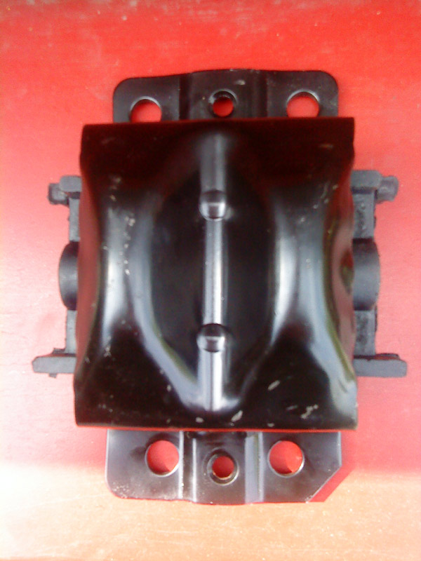

Ilku Kirjoitettu 26. Toukokuuta, 2009 Kirjoittaja Kirjoitettu 26. Toukokuuta, 2009 Jotain sentään tuli tänään taas RP:stä. Tuli uudet Fel Pro venttiilikopan tiivisteet (oli jopa oikeanlaiset). Kuvassa uudet Dea Productsin moottorikorvakiinnikkeet. Onko noilla jotain eroa, kun kumityynyissä on tuollaiset viisteet? Mulla kun vain sattui olemaan kaksi identtistä korvaa (ei siis peilikuvia, kuten olisin odottanut). Onkohan tuo jokin yleismalli? Ruuvinreiät ainakin täsmää, eli yläpuoli on tuo puoli, jossa pultinreiät ovat hieman harvemmassa (huomaa kuvasta). Muistan vain, kun joku kertoi laittaneensa nuo väärinpäin omassa projektissaan, mielestäni ei ole mahdollista tai sitten mulla on toinen puoli väärä Itse en näe kuvassa eroa laittaako "mähkyrän" kummakko päin:
Soppa Kirjoitettu 26. Toukokuuta, 2009 Kirjoitettu 26. Toukokuuta, 2009 Tyynyjen läpi menee metallipalkit, jotka ovat viistossa. Ne voi mennä väärin.
Ilku Kirjoitettu 26. Toukokuuta, 2009 Kirjoittaja Kirjoitettu 26. Toukokuuta, 2009 Tyynyjen läpi menee metallipalkit, jotka ovat viistossa. Ne voi mennä väärin. Ahaa. Mulla ne menee aivan suorassa. Onko nyt sitten Camarossa erilaiset tai eri valmistajan kumityynyt on erilaiset... tai sitten mulla on vääränlaiset osat?! Kyllä nuo ihan oikeanlaisilta näyttää, mutta metalliputket menee ainakin näissä kyllä ihan suorassa.
balez Kirjoitettu 26. Toukokuuta, 2009 Kirjoitettu 26. Toukokuuta, 2009 Ahaa. Mulla ne menee aivan suorassa. Onko nyt sitten Camarossa erilaiset tai eri valmistajan kumityynyt on erilaiset... tai sitten mulla on vääränlaiset osat?! Kyllä nuo ihan oikeanlaisilta näyttää, mutta metalliputket menee ainakin näissä kyllä ihan suorassa. mulla meni ponussa ainakin vinossa ne raudat kun vaihdoin uretaaniset koneen kannakkeet.. ainakin näytti että pakkohan se että sopii sinne mutta en sitten tiedä

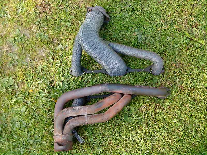

Ilku Kirjoitettu 26. Toukokuuta, 2009 Kirjoittaja Kirjoitettu 26. Toukokuuta, 2009 Jotain sain taas tehtyä tänään auton eteen... TermoTec (valmistaja: Cool It) liinarulla riitti hieman yli yhteen pellisarjaan eli 5:een primääriputkeen. Onneksi tuota saa lisää, eikä ollut aivan kalleinta mallia. Aika pieneltä näyttää nuo putket. Taitaa jäädä EdelBrock:in putket alkupäästä pieneksi uuden koneen kanssa? :'( Illan aikaansaannosta (oli kerrankin ihan mukavaa hommaa tuo kääriminen):
Ilku Kirjoitettu 26. Toukokuuta, 2009 Kirjoittaja Kirjoitettu 26. Toukokuuta, 2009 mulla meni ponussa ainakin vinossa ne raudat kun vaihdoin uretaaniset koneen kannakkeet.. ainakin näytti että pakkohan se että sopii sinne mutta en sitten tiedä Kävin uudelleen katsomassa vanhaa kannaketta ja siinä oli myös suorassa tuo metalliputki, mutta ne onkin mulla hieman tosiaan vinossa nuo kiinnikkeet tuossa palkin päällä (huomasin juuri). Onko nyt '87 Ponussa erilailla tämä asia, eli säädetään hieman kallelleen siihen etupalkin päälle?!
rstuning Kirjoitettu 26. Toukokuuta, 2009 Kirjoitettu 26. Toukokuuta, 2009 TermoTec (valmistaja: Cool It) liinarulla riitti hieman yli yhteen pellisarjaan eli 5:een primääriputkeen. Hui! Onneks en meinannukkaa laittaa noihin pitkiin sarjoihin rättiä, sitä menis varmaan 3-4rullaa Lähetän keraamisesti pinnotettavaksi
Ilku Kirjoitettu 28. Toukokuuta, 2009 Kirjoittaja Kirjoitettu 28. Toukokuuta, 2009 Hui! Onneks en meinannukkaa laittaa noihin pitkiin sarjoihin rättiä, sitä menis varmaan 3-4rullaa Lähetän keraamisesti pinnotettavaksi Ei viitti vanhoja sarjoja pinnoitella. Parempi peittää ne.

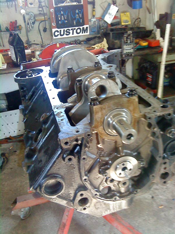

Ilku Kirjoitettu 28. Toukokuuta, 2009 Kirjoittaja Kirjoitettu 28. Toukokuuta, 2009 Sielä se Eaglen "brand new" kampura odottelee töihin pääsyä:

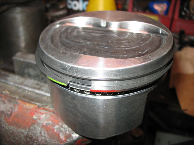

Ilku Kirjoitettu 28. Toukokuuta, 2009 Kirjoittaja Kirjoitettu 28. Toukokuuta, 2009 Vielä, kun näihin SRP:n takomäntiin saisi pian uudet männänrenkaat:
pantera Kirjoitettu 28. Toukokuuta, 2009 Kirjoitettu 28. Toukokuuta, 2009 Ei viitti vanhoja sarjoja pinnoitella. Parempi peittää ne. Kyllä vanhoistakin tulee ihan hyvän näkoset kun pintaane keraamisesti
