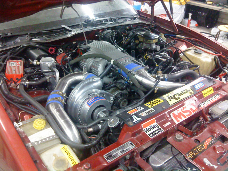

Ilku Kirjoitettu 14. Elokuuta, 2009 Kirjoittaja Kirjoitettu 14. Elokuuta, 2009 Taas vierähti ilta tallissa. Lauantaina olis tarkoitus pyöräyttää pata käyntiin. Kuvaa eilis-illlalta:
BlackZ Kirjoitettu 14. Elokuuta, 2009 Kirjoitettu 14. Elokuuta, 2009 Toivottavasti menee vähä paremmin eka käynnistys ku mulla Ei muutaku kone jyrisemään vaan niin ehit polttelee vielä kumiakin tälle vuotta
Ilku Kirjoitettu 14. Elokuuta, 2009 Kirjoittaja Kirjoitettu 14. Elokuuta, 2009 Toivottavasti menee vähä paremmin eka käynnistys ku mulla Ei muutaku kone jyrisemään vaan niin ehit polttelee vielä kumiakin tälle vuotta No sitä ei tiedä, mitä sattuu... onneksi se ei ole itsestä kiinni! Parhaimmat ajokelit alkaa vasta nyt... viileä ilma ja äärivalot näkyy!
-vellu Kirjoitettu 14. Elokuuta, 2009 Kirjoitettu 14. Elokuuta, 2009 Kuvaa eilis-illlalta: Noi Ilkun ahtoputket on kyllä nätit - livenä päässyt näkemään myös pari kertaa
Senior Kirjoitettu 14. Elokuuta, 2009 Kirjoitettu 14. Elokuuta, 2009 Noi Ilkun ahtoputket on kyllä nätit - livenä päässyt näkemään myös pari kertaa Samoin, nähty on. Muotovaliot putkilot, täysin verrattavissa eräisiin vartaloihin...

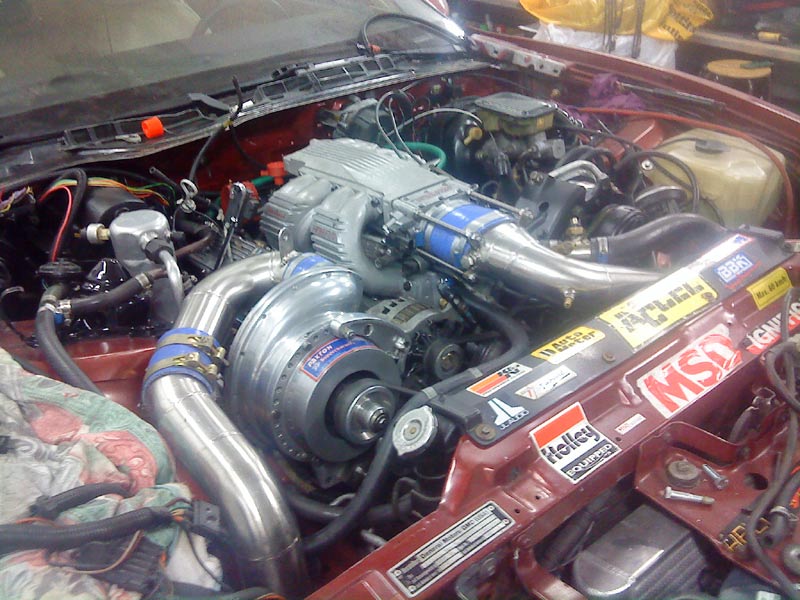

Ilku Kirjoitettu 21. Elokuuta, 2009 Kirjoittaja Kirjoitettu 21. Elokuuta, 2009 Ekat savut otettu autosta eilen. Hymy levisi kyllä korviin asti... Paineistuksen jälkeen auto lähti ihan mukavasti käyntiin. Yhdellä helpolla pienellä letkuklemmarin vuodolla selvittiin. Öljynpaineetkin oli "tapissa" eli n. 65 PSI:tä. Sitten huonot asiat: Haltech ei yhdistänyt, vaan herjasi COM -portti -ongelmaa, eli sytkä ja tyhjäkäynti jäi sitten vielä säätämättä. Seos oli laihalla n. 16,5:1. Täytyy yrittää tutkia, missä mättää. Läppäri taitaa mennä vaihtoon ja täytyy yrittää tutkia tuota välijohtoa Haltechille. Tästä on hyvä jatkaa. Alla kuvaa koekäyttövaiheesta, muutama letku ja osa on kiinnittämättä. Lisäksi ahtimen imuputki ja suodatin puuttuu:
JoukoY Kirjoitettu 21. Elokuuta, 2009 Kirjoitettu 21. Elokuuta, 2009 Ekat savut otettu autosta eilen. Hymy levisi kyllä korviin asti... Seos oli rikkaalla n. 16,5:1. Eikös tuo ole laihalla
Mopo305 Kirjoitettu 21. Elokuuta, 2009 Kirjoitettu 21. Elokuuta, 2009 Tyylikkään näköistä toi reikänauha,mistä tota saa.
-PM- Kirjoitettu 21. Elokuuta, 2009 Kirjoitettu 21. Elokuuta, 2009 Ekat savut otettu autosta eilen. Hymy levisi kyllä korviin asti... Minkälaisilla paineilla meinaat ajella? Eikös tuo ole laihalla on.
Ilku Kirjoitettu 21. Elokuuta, 2009 Kirjoittaja Kirjoitettu 21. Elokuuta, 2009 Eikös tuo ole laihalla Olette oikeassa, laihallahan se oli (kirjoitusvirhe siis -> korjattu). Bensa oli kyllä myös tosi vanhaa (tankissa lojunu jo n. 1v verran), en kyllä tiedä, miten huono bensa vaikuttaa seoksiin, haisi kyllä ainakin tallissa pahalle??? Tuu Mopo305 hakeen multa reikänauhaa, voin kaivella sitä jostain!
Ilku Kirjoitettu 21. Elokuuta, 2009 Kirjoittaja Kirjoitettu 21. Elokuuta, 2009 Minkälaisilla paineilla meinaat ajella? on. 0,6bar ahdoilla uudella impellerillä. Koko paketti on mitoitettu ja puristukset laskettu sen mukaisesti.
