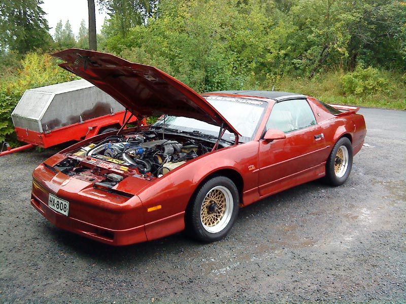

Ilku Kirjoitettu 28. Elokuuta, 2009 Kirjoittaja Kirjoitettu 28. Elokuuta, 2009 Tuli ajankuluksi säädettyä kuitupelliä ja lukkoa istumaan paremmin ja pestyä auto pitkästäaikaa. IAC:ta odottelen tänään saapuvaksi ja oikeaa läppärin välipiuhaa myös. Ahtimen imuputken ja K&N suodattimen vois myös tänään asentaa paikalleen. Kuvaa kotipihalta pesun jälkeen ('tärähtäneiden' kuvien arvoituskin yksinkertaisesti selvisi, eli puhelin on saanut siipeensä pudottuaan muutaman kerran):
Mika Kirjoitettu 28. Elokuuta, 2009 Kirjoitettu 28. Elokuuta, 2009 Komea pirssi Pitäisi omakin pestä ja vahata....
