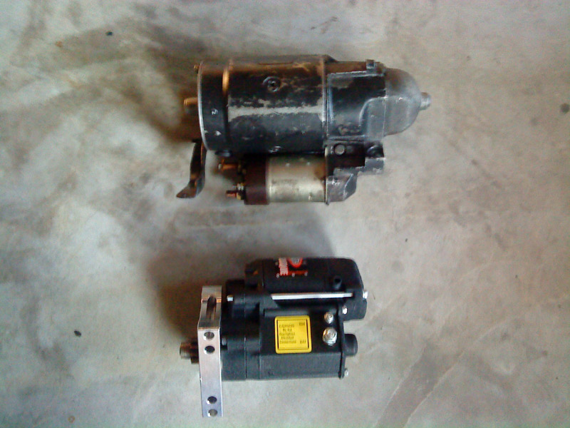

Ilku Kirjoitettu 7. Syyskuuta, 2009 Kirjoittaja Kirjoitettu 7. Syyskuuta, 2009 No niin... ei perjantaina päässyt sitten vielä katsastamaan autoa. Startti hyytyi uutta konetta pyörittäessä (nappasi kaiken virran akulta ja pyöritti vaikeasti). No onneksi löytyi kerholaiselta uusi PowerMaster tehostartti, jota sitten piti lähteä oikein vartavasten hakemaan Jyväskylästä asti. Kokoeroa on jonkinverran puhumattamaan painoerosta... kuva GM:n tehokkaammasta starttimallista (palvelihan tuo jo muutaman vuoden) ja alla tuo uusi PowerMaster:

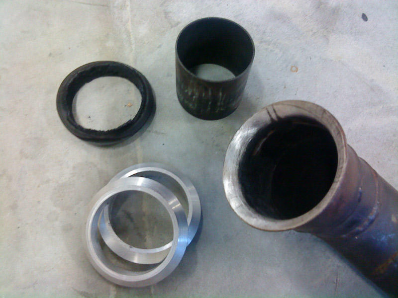

Ilku Kirjoitettu 7. Syyskuuta, 2009 Kirjoittaja Kirjoitettu 7. Syyskuuta, 2009 Lauantai kului mukavasti sorvin ääressä ja alumiinijöötiä etsiessä. Ei mennyt päivä hukkaan, vaan pyöräytettiin uudet putken tiivisteet, kun hiilitefloni ei sittenkään kestänyt kunnolla liitoksissa. vasemmalla alhaalla uudet palat ja yllä tuo osittain muotonsa muuttanut hiiliteflonista sorvattu tiiviste:
Ilku Kirjoitettu 7. Syyskuuta, 2009 Kirjoittaja Kirjoitettu 7. Syyskuuta, 2009 No niin... startti vaihdettu ja johan alkoi pyörittämään. vanha startti oli siis sökö. Samalla tuli vaihdettua uudet tiivisteet putken väliin. Ei olisi kuin pakokaasupäästöjä ja katsastusta vaille.
pantera Kirjoitettu 7. Syyskuuta, 2009 Kirjoitettu 7. Syyskuuta, 2009 Se on tuo powermasteri japsi eli denso tai hitachi hyviä ovat
Ilku Kirjoitettu 8. Syyskuuta, 2009 Kirjoittaja Kirjoitettu 8. Syyskuuta, 2009 Se on tuo powermasteri japsi eli denso tai hitachi hyviä ovat No eipä ole sitten ihme, kun on niin hyvä!
