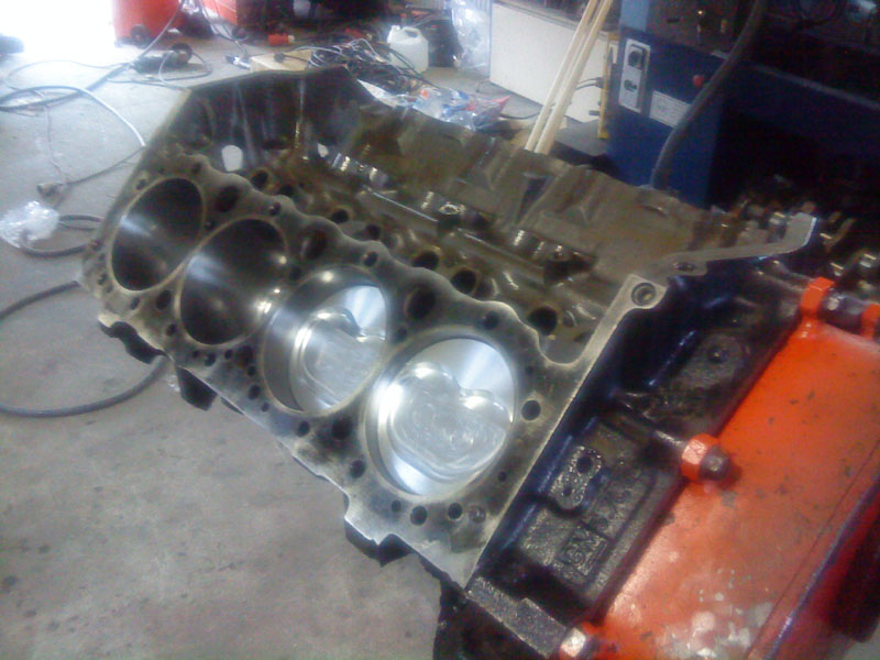

Ilku Kirjoitettu 3. Kesäkuuta, 2009 Kirjoittaja Kirjoitettu 3. Kesäkuuta, 2009 Jokohan tälläviikolla olisi kone kasassa. Tuntuu kyllä aika isolta tuo poraus verrattuna mäntiin. Tuntuu, että koko mäntä heiluu sylinterissä... Oman ongelmansa tuottaa liian pieni viiste sylinterissä, mäntä pitää olla aivan suorassa, että menee sisään ja ettei renkaat vaurioidu.
Soppa Kirjoitettu 3. Kesäkuuta, 2009 Kirjoitettu 3. Kesäkuuta, 2009 Jokohan tälläviikolla olisi kone kasassa. Tuntuu kyllä aika isolta tuo poraus verrattuna mäntiin. Tuntuu, että koko mäntä heiluu sylinterissä... Oman ongelmansa tuottaa liian pieni viiste sylinterissä, mäntä pitää olla aivan suorassa, että menee sisään ja ettei renkaat vaurioidu. Poraus tuntui mullakin isolta, mutta se johtuu siitä, että mäntä on lievästi kartion muotoinen. Millä työkalulla laitat mäntiä pyttyihin? Perinteisellä peltilevystä tehdyllä puristimella ei ollut mulla toivoakaan saada mäntiä sylintereihin, mutta sitten tilasin summitilta tällaisen http://store.summitracing.com/partdetail.asp?autofilter=1&part=SME-904030&N=700+115&autoview=sku ja homma oli kuin lettujen paistoa. Sulla tais olla poraus 4.060" ja Haapiksella tais olla sille poraukselle työkalu jouten, joka tuli talvella vääränä osana Summitin tilauksen mukana. Voisi irrota halvalla
pantera Kirjoitettu 3. Kesäkuuta, 2009 Kirjoitettu 3. Kesäkuuta, 2009 Jokohan tälläviikolla olisi kone kasassa. Tuntuu kyllä aika isolta tuo poraus verrattuna mäntiin. Tuntuu, että koko mäntä heiluu sylinterissä... Oman ongelmansa tuottaa liian pieni viiste sylinterissä, mäntä pitää olla aivan suorassa, että menee sisään ja ettei renkaat vaurioidu. Kait tarkistat porauksen ja männänvälyksen ennen kuin kasaat..... ei olis eka kerta kun on porattu väljäks varmuudenvuokse ettei varmastikkaan leikkaa joissain mannissa on 0 välys ja koneistajat vierastaa tätä ja eivät haluu ottaa riskiä ja vetäsevät muutaman satkun yli
Ilku Kirjoitettu 3. Kesäkuuta, 2009 Kirjoittaja Kirjoitettu 3. Kesäkuuta, 2009 Poraus tuntui mullakin isolta, mutta se johtuu siitä, että mäntä on lievästi kartion muotoinen. Millä työkalulla laitat mäntiä pyttyihin? Perinteisellä peltilevystä tehdyllä puristimella ei ollut mulla toivoakaan saada mäntiä sylintereihin, mutta sitten tilasin summitilta tällaisen http://store.summitracing.com/partdetail.asp?autofilter=1&part=SME-904030&N=700+115&autoview=sku ja homma oli kuin lettujen paistoa. Sulla tais olla poraus 4.060" ja Haapiksella tais olla sille poraukselle työkalu jouten, joka tuli talvella vääränä osana Summitin tilauksen mukana. Voisi irrota halvalla Juurikin sillä perinteisellä peltilevypuristimella. Pitää vain vetää jatkovarrella tosi tiukalle, että menee renkaat kunnolla kasaan. Tuntuu ne sillä menevän, kun on kolme kaveria asialla. Yksi puristaa, toinen ohjaa ja kolmas koputtelee mäntää sisään. Poraus on sen 4.040, eli kolmas ylikoko. Eli tuo työkalu ei sitten varmaan käy...

juha Kirjoitettu 3. Kesäkuuta, 2009 Kirjoitettu 3. Kesäkuuta, 2009 Itse asiassa takomännät on melko väljät poraukseen. Muistaakseni itellä tuli ohjelappu mukana että ahdetussa välyksen pitäisi olla 0.0045" eli milleissä vähän päälle 0,1mm ja tämä on männän isoimmasta halkaisijasta.
pantera Kirjoitettu 3. Kesäkuuta, 2009 Kirjoitettu 3. Kesäkuuta, 2009 BRC'n ohje niiden männille on: Piston to wall clearance is usually set from .004 to .007 for small block pistons, and from .005 to .010 for big blocks. This is measured 1.500 inches below the bottom of the oil ring groove. Check your piston skirts (Some pistons may be cut for more or less clearance for a particular application). Eli noi mitataan puoltoistatuumaa öljyrenkaan alapuolelta eikä helman leveimmästä kohtaa
juha Kirjoitettu 3. Kesäkuuta, 2009 Kirjoitettu 3. Kesäkuuta, 2009 Saman suuntaiset ohjeet myös Wisecolla. Kyllä toi kymppi milleissä rupeaa jo tuntumaan vähän hololta kun on toöissä tottunut 3-4 satasen sovituksiin akseleissa ja laakereissa.
pantera Kirjoitettu 3. Kesäkuuta, 2009 Kirjoitettu 3. Kesäkuuta, 2009 Saman suuntaiset ohjeet myös Wisecolla. Kyllä toi kymppi milleissä rupeaa jo tuntumaan vähän hololta kun on toöissä tottunut 3-4 satasen sovituksiin akseleissa ja laakereissa. kylymänä kalakattaa ja helmanputoomiset on aikapaljon ton ison välyksen syytä
Ilku Kirjoitettu 4. Kesäkuuta, 2009 Kirjoittaja Kirjoitettu 4. Kesäkuuta, 2009 Tiukat ne oikeasti taisivat olla, kun jouduttiin tosissaan kiristämään puristimella, että saatiin männät sisään. Eilen saatiin sitten alakerta kasaan. Tänään jatkuu koneen kasaus. Kuvassa Sportsman Racing Productsin männät heiluttaa...

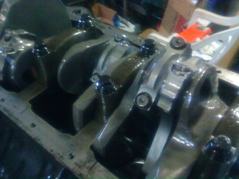

Ilku Kirjoitettu 4. Kesäkuuta, 2009 Kirjoittaja Kirjoitettu 4. Kesäkuuta, 2009 Isompia koleita tuonne lohkoon on enää vaikea mahduttaa... koekasauksessa huomattiin, että parillisista pytyistä pitää ottaa vielä hieman lisää pois sylinteriputken alaosasta nokka-akselin läheltä, ettei hilppaa kiertokanki lohkoon... Vielä kuva komeista Scatin I -veiveistä ja Eaglen kevennetystä kampurasta:
