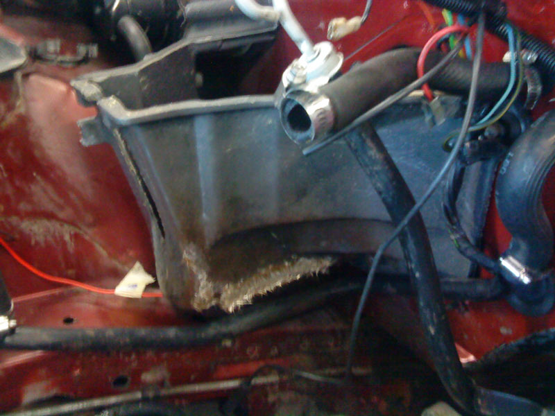

Ilku Kirjoitettu 15. Huhtikuuta, 2009 Kirjoittaja Kirjoitettu 15. Huhtikuuta, 2009 Onko jollekin käynyt näin ilmastoinnin kennon kotelon kanssa, eli se on sulanut? Miten tuo lasikuitu voi sulaa puhki tuolta alhaalta, kun Edelin putket ei mielestäni edes ota koko koteloon? epätarkka kännykkäkuva:
rstuning Kirjoitettu 15. Huhtikuuta, 2009 Kirjoitettu 15. Huhtikuuta, 2009 Ei kai nyt sentään... tai jos jonkun kyydissä pääsee. Aikaa menee kuitenkin nysvätessä... Ja juomaa menee kruisatessa Onko jollekin käynyt näin ilmastoinnin kennon kotelon kanssa, eli se on sulanut? Miten tuo lasikuitu voi sulaa puhki tuolta alhaalta, kun Edelin putket ei mielestäni edes ota koko koteloon? Kyllä se kuumuus yltää pitkälle pinnasta.

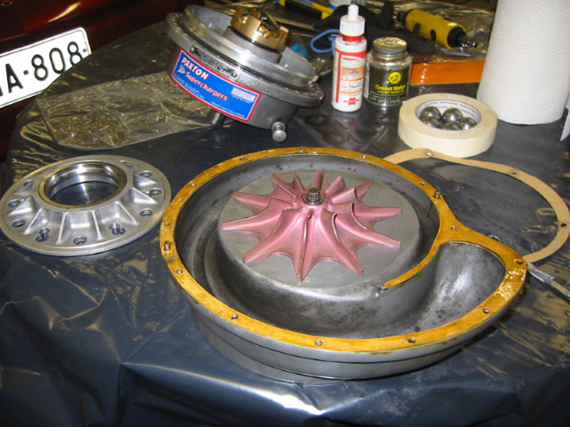

Ilku Kirjoitettu 22. Huhtikuuta, 2009 Kirjoittaja Kirjoitettu 22. Huhtikuuta, 2009 Osia odotellessa laitetaan kuva ahtimesta, joka tuli siis itse rempattua ja päivitettyä impellerin osalta. Tässä sitä salatietoa:
Ilku Kirjoitettu 22. Huhtikuuta, 2009 Kirjoittaja Kirjoitettu 22. Huhtikuuta, 2009 Lohko ja osat ovat Seinäjoella terminaalissa, huomenna Ilmajoella kotona tallissa!
Jake Kirjoitettu 22. Huhtikuuta, 2009 Kirjoitettu 22. Huhtikuuta, 2009 mihin noi kuulat tulee tossa "kuulamyllyssä"?
Ilku Kirjoitettu 23. Huhtikuuta, 2009 Kirjoittaja Kirjoitettu 23. Huhtikuuta, 2009 mihin noi kuulat tulee tossa "kuulamyllyssä"? Jos katsot tuota kuvaa, niin kuulat tulee tuonne messinkiseen osaan, niille tehtyyn paikkaan (jokaiselle kuulalle on oma tila/kuppi ja ne ovat säännöllisin välein kehällä). Sitten kaksi kartiomallista isoa laakeria pitää ne sivusuunnassa paikallaan (toinen niistä laakereista näkyy kuvassa vasemmalla).

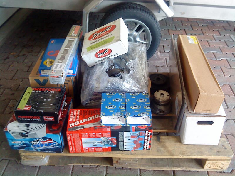

Ilku Kirjoitettu 23. Huhtikuuta, 2009 Kirjoittaja Kirjoitettu 23. Huhtikuuta, 2009 Joko hait kikkareet terminaalista? Kuvia pöytään! Sekoilivat toimitusosoitteen kanssa, joten sanoin edelleen odottavani osia kotipihaani... No siinä on, pikku läjä! Tulivat lopuksi tänään aamupäivällä Kiitolinjalla. Keskellä porattu lohko, mm. oikealla Eagle kampura ja veivit, uupumaan jäi vielä 0-painotteinen vetolevy ja kannen pultit (jälkitoimituksena):
Jarno Kirjoitettu 23. Huhtikuuta, 2009 Kirjoitettu 23. Huhtikuuta, 2009 tehtiinkö lohkolle muuta kuin porattiin?
Ilku Kirjoitettu 23. Huhtikuuta, 2009 Kirjoittaja Kirjoitettu 23. Huhtikuuta, 2009 tehtiinkö lohkolle muuta kuin porattiin? Ei tarvinnu tehdä muuta. Kasauksessa sitten näkee, mahtuuko osat pyörimään. Veivit ovat kuulemma solakkaa mallia.
pile Kirjoitettu 23. Huhtikuuta, 2009 Kirjoitettu 23. Huhtikuuta, 2009 Ei tarvinnu tehdä muuta. Kasauksessa sitten näkee, mahtuuko osat pyörimään. Veivit ovat kuulemma solakkaa mallia. eikös sulla ole jo ollut 383 cid niin että siellä on jo vanhastaan todennäköisesti kalvettu lohkoa.
Ilku Kirjoitettu 24. Huhtikuuta, 2009 Kirjoittaja Kirjoitettu 24. Huhtikuuta, 2009 eikös sulla ole jo ollut 383 cid niin että siellä on jo vanhastaan todennäköisesti kalvettu lohkoa. Jep. Nyt on aivan erilaiset kiertokangetkin, tosi solakkaa mallia... Kone on ollut myös epätasapainossa edellisen koneen tekijän toimesta. Ei ole ihme, ettei kone ottanut kunnolla kierroksia.
